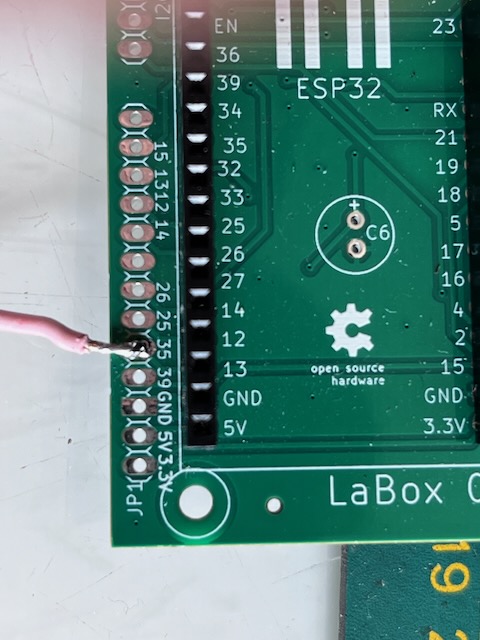

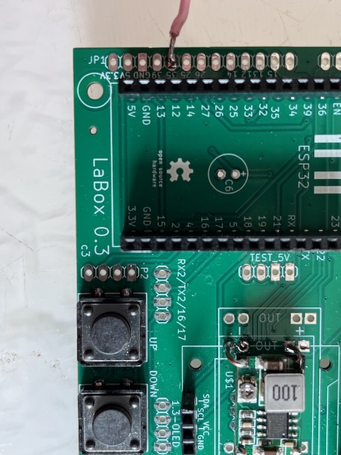

D'abord le PCB. Après un examen rapide, il se trouve que toute la sérigraphie des broches disponibles à gauche, les broches d'extension, du PCB 0.3c4 est inversée de haut en bas !
J'ai donc corrigé le PCB qui est passé en 0.3c5. Je n'ai pas encore poussé la correction sur Github...
En regardant ces broches d'extension, on se rend compte que deux broches flottent dans le vide : celle du haut et la sixième en partant du haut. Plutôt que de les laisser inutiles, je les ai relié au GND avec des pads rectangulaires comme d'habitude dans la version c5 .

Dans la dernière version de laBox (ou l'une des dernières) 0.3 c3, la sérigraphie des broches reportées sur le bord de la carte est complètement fausse. On se fait ch.er avec Catplus depuis 8 jours à comprendre pourquoi un montage fonctionnait chez moi et pas chez lui !!! La pin 35 sur le bord de la carte n'est absolument pas reliée à la pin 35 de l'ESP. Et il en va de même pour toutes les autres broches.
Grosse colère !

« Réponse #531 le: mai 12, 2025, 04:08:14 pm »
Oui c'est ce que je dis dans mon message précédent, la sérigraphie est inversée. il faut lire de bas en haut pour les broches de haut en bas, sauf les trois du bas qui sont bonnes... Désolé que ça ait causé des problèmes...
