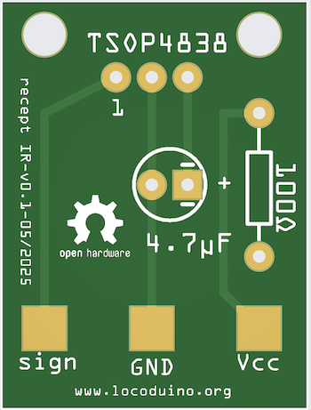

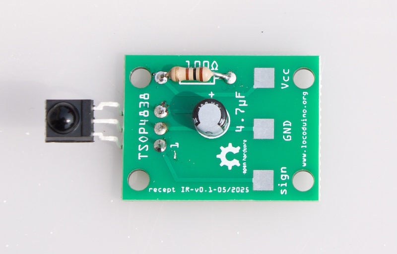

Voici le Gerber du récepteur.

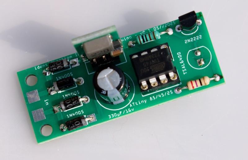

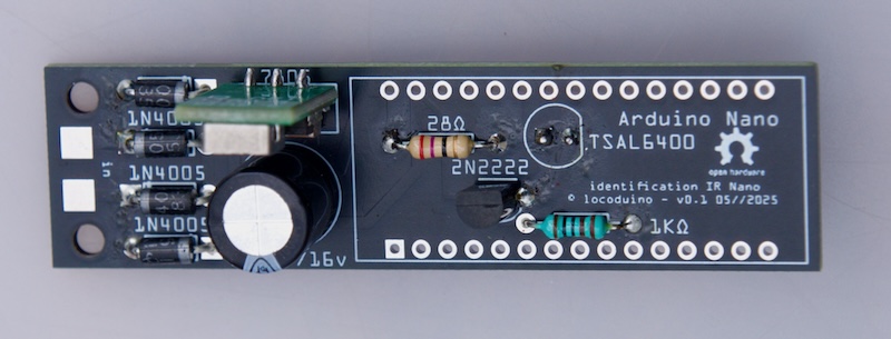

Bonsoir à tous,
En intégrant le fichier IRTimer.hpp (et juste celui là), le code de l'emetteur pour le Nano et pour l'ATtiny est maintenant le même.
J'ai fait les tests avec un ATtiny 45, les résultats sont là encore assez bluffants. Je crois que la qualité des composants VISHAY y est pour beaucoup et la modulation à 38 Khz aussi. J'ai regardé la datasheet du TSOP4838. C'est vraiment complet à l'intérieur pour filtre au mieux les signaux et garantir la qualité du traitement.
J'ai fait le Gerber pour l'ATtiny
Voici le code de l'emetteur qui est le même pour le Nano ou les ATtiny

Le Gerber est téléchargeable ci-dessous.

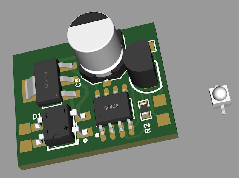

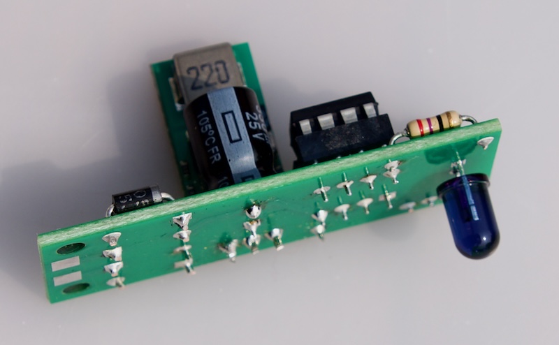

J'ai eu envie de me faire plaisir en cherchant à réduire autant que possible la taille de l'émetteur embarqué.
Du coup, je suis passé par l'option composants CMS et montage par JLCPCB (sauf l'ATtyny pour pouvoir le programmer).
La taille du composant est de 22 mm x 19 mm.
La led est minuscule et trouvera facilement sa place sous la locomotive ou un wagon.
