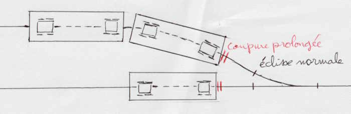

@ Pierre,
Dans ton post #411 du 05/05/24, tu soulèves l'intéressant problème du garage franc.
J'avoue qu'à la SNCF, je ne sais pas comment c'est géré électriquement.
La seule chose visible, c'est une marque blanche au sol (une traverse peinte en blanc, un bloc béton peint en blanc, …). Avec du personnel sur le terrain, c'est jouable. On voit si on dépasse ou pas.
Mais nos petits trains n'ont pas de personnel au sol…
Je propose donc de faire la coupure plus loin, suivant le schéma  :
Les véhicules dessinés sont à bogie car c'est ceux-là qui "dépassent" le plus.
J'entends par "dépassement" la distance entre le bogie côté tampon et le bout du tampon. En gros, 3 cm, à vue de nez.
Donc, on ne fait pas la coupure à l'extrémité de l'aiguille, mais 3 cm plus loin.
Ainsi, si le véhicule avance un peu, il se trouve électriquement sur la zone de l'aiguille et empêche la création d'un itinéraire sur l'autre voie ou empêchant la destruction de l'itinéraire si on ne va pas assez loin sur la zone hors aiguille.
Jusque-là, c'était évident.
Mais on ne peut pas raisonner ainsi si plusieurs aiguilles se suivent.
La dernière zone d'un itinéraire est à la fois occupée électriquement et occupée par l'itinéraire.
Lorsque le train avance, elle devient à la fois inoccupée électriquement et disparait de la liste des zones de l'itinéraire.
Ce que je propose, c'est d'agir en 2 temps :
La zone devient inoccupée électriquement, tout en restant occupée par l'itinéraire.
Elle ne quittera la liste des zones de l'itinéraire que quand on aura 2 zones d'appareils de voie consécutives inoccupées électriquement.
On a ainsi un décalage d'une aiguille entre l'occupation électrique et l'occupation par un itinéraire. Comme l'occupation par un itinéraire bloque la création d'un autre itinéraire utilisant cette aiguille, on a bien une distance supérieure à 3 cm tout le temps, même si on perd un wagon.
Denis :P
« Modifié: juillet 23, 2024, 07:50:50 am par DDEFF »

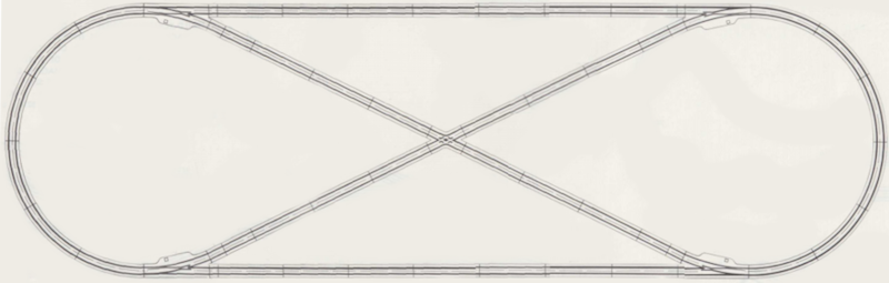

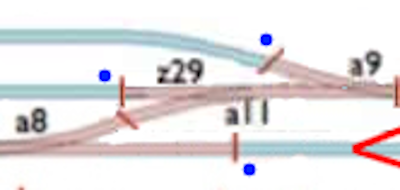

Pour faire patienter, voici le TCO que mon programme calcule tout seul à partir de, finalement, très peu d'infos demandées au modéliste.
En PJ :
1°) le TCO avec toutes la signalisation calculées en fonction du réseau
2°) le fichier de départ, celui qui recense la totalité des infos que le programme ne peut pas deviner (le nom des zones, des aiguilles, de la présence ou non d'un signal, ...) 6 Ko !
Pour info, il faut l'ouvrir avec Excel (ou un tableur), comme tout fichier .tsv (Tabulation Separated Variables)

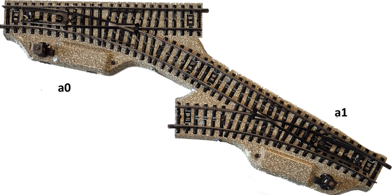

Les appareils de voie sont à la SNCF de 2 types : les traversées et les branchements.
Pour nommer un appareil de voie, on est libres, mais avec 2 contraintes :
Ne doit pas démarrer par "Br" ou "Su" (voir plus loin pourquoi).

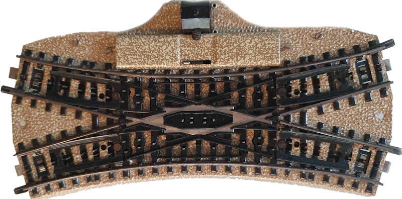

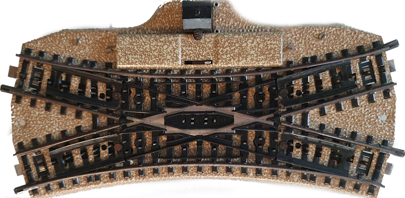

TRAVERSEE :
A la SNCF, on appelle "traversée" ce que les modélistes appellent "croisement".
Et, ainsi, on comprend mieux pourquoi une TJS s'appelle "Traversée Jonction Simple" puisque composée d'une traversée et d'une jonction et la TJD, une "Traversée Jonction Double" puisque composée d'une traversé et de 2 jonctions.
Bien plus qu'un problème de vocabulaire, la traversée pose en gestion des trains des problèmes tout à fait spécifiques.
Je garderai donc le terme de "traversée" pour la suite pour désigner ces 3 éléments liés.
Il y a un cas particulier lié à la traversée simple.

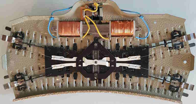

Elle n'a aucun moteur, tout est fixe, mais il y a quand même 2 positions liées à l'alimentation des rails. Il y aura donc une position "gauche" et "droite", par analogie aux aiguilles.
BRANCHEMENT / AIGUILLAGE / AIGUILLE :
Le "branchement", c'est le terme SNCF pour ce que les modélistes appellent "aiguillage"
Je garderai le terme "aiguillage" ou "aiguille", ce qui ne pose pas de difficulté ici.
Une aiguille peut être prise "en pointe", c’est-à-dire que, dans ce cas, on peut lui affecter plusieurs directions ou "en talon" où il n'y a qu'une seule direction possible : vers la pointe.
Une aiguille a une position "gauche" ou "droite" dans le JSON et pour le gestionnaire. Cette position est indépendante du fait qu'il puisse y avoir une position "tout droit" ou "dévié".
Les termes "gauche" et "droite" sont universels, même dans des aiguilles symétriques, enroulées et même pour la traversée simple (voir ci-avant).
LAMES :
Les appareils de voie ont des éléments mobiles appelés "lames".
J'utiliserai ce terme pour designer les différentes positions des appareils de voie.

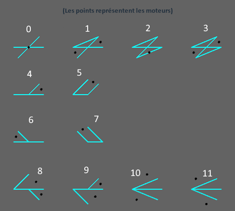

Une aiguille a "lames = 0" quand on va à la première position (en général "tout droit")
Une aiguille a "lames = 1" quand on va à la deuxième position (en général "dévié")
Sur le TCO, c'est la valeur de "lames" qui permettra de dessiner la position effective des lames de l'appareil de voies.

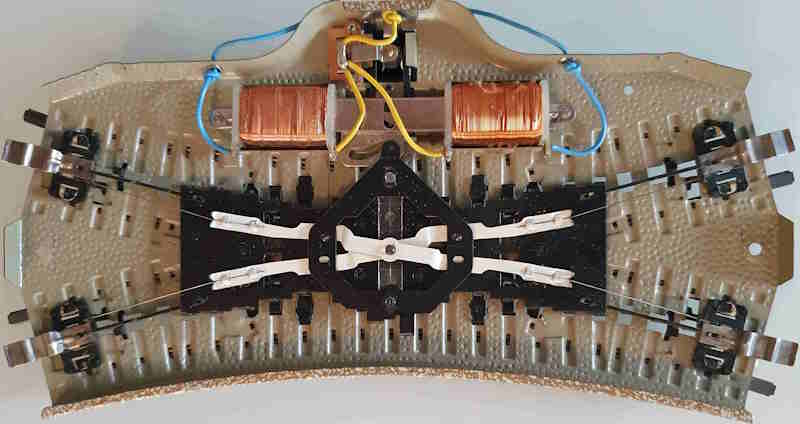

Pour une TJD, on aura 4 positions, de 0 à 4, pour une TJS, 3 positions, etc…

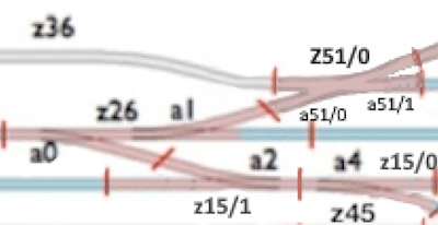

ZONE MULTIPLE :
C'est un ensemble de zones simples dont le nom comporte un "/".
Exemple : 3 zones simples "Z1/0", "Z1/1" et "Z1/3" deviendront la zone multiple "Z1".
Le côté pair d'une zone multiple est le côté de "/0" ("Z1/0" dans l'exemple précédent).
On peut mélanger des sections et des appareils de voie, sans limite.
En ajoutant une section de longueur nulle à un appareil de voie, on peut ajouter un signal à un appareil de voie dans la zone multiple ainsi créée.
Mais il doit exister une caractéristique essentielle dans une zone multiple : un pivot unique.

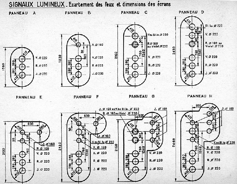

SIGNALISATION :
Mon programme gère la signalisation lumineuse de type BAL (voir plus loin).
On a juste à définir l'emplacement des feux sur les sections et le programme calcule tous les feux affichables pour un signal donné. Là aussi, le fait d'avoir calculé tous les itinéraires possibles était nécessaire.
En regardant simplement le JSON, on saura combien de signaux il faut acheter et quel devra être leur type (Panneau A à panneau H), y compris les feux vers les voies de manœuvres au sol.

Par la suite, j'appellerai "moteur" tout système permettant de changer la position des aiguilles. Il peut s'agir de solénoïdes, de servos ou de moteurs à mouvement lent.
A ce sujet, une traversée simple aura un "moteur virtuel" pour identifier les deux possibilités de traverser l'appareil de voie. C'est obligatoire pour gérer l'alimentation des voies de la traversée.
Les TJS et TJD seront considérées comme deux aiguilles tête-bêche par leurs pointes et, donc, auront 2 moteurs.
Mais j'ai aussi considéré le cas de Märklin qui, pour ses TJD, n'utilise qu'un seul moteur et un astucieux système de renvois.
Les aiguilles triples ont, eux aussi 2 moteurs, même chez Märklin, et il existe des aiguilles triples dites "symétriques" où le dessin semble symétrique, mais, en fait ne l'est pas vis-à-vis des moteurs. Il y aura donc un moteur plus "en avant" que l'autre, d'où des aiguilles triples gauche ou droite.

On cherche : "Des aiguilles, opposées par leurs talons, avec la possibilité d'une aiguille droite et d'une aiguille gauche et possibilité d'éléments droits ou courbes entre les talons des aiguilles".
Et on tombe sur ça :
Qui est tout, … sauf une bretelle !
Il manque donc un autre paramètre : la longueur des éléments, indispensable ici !
C'est pareil pour une bretelle double.

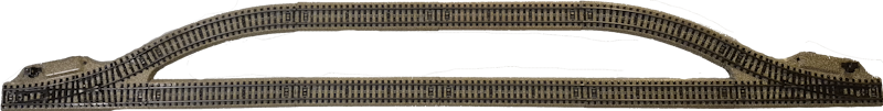

Il y a tout un monde entre ça :
Et ça :
Et pourtant, le schéma est le même !
Donc, il faut tenir compte des longueurs dans la détermination automatique des bretelles.

3°) Aiguilles triples. Exemple dans le réseau de Dominique :
Z29 est une aiguille triple, décomposée ici en 2 aiguilles consécutives : a9 et a11.
Dans la pratique, il y a 3 aiguilles à gérer ici, soit, à priori 2 x 2 x 2 = 8 possibilités.
Il y a bien une bretelle Br0 : a8, a11, gauche, mais elle ne fonctionne que si a9 est à gauche.
Donc il n'y a que 3 positions qui aient un sens :
- Position 0 : Br0, a9 gauche.
- Position 1 : Br0-, a9 gauche
- Position 2 : Br0-, a9 droite.
Il peut paraître surprenant, quand a9 est à droite, que la position de la bretelle intervienne, mais c'est nécessaire à la sécurité : si a9 est à droite, on ne peut pas envoyer un train venant de a8 vers la bretelle.
Autre exemple, dans le réseau de Dominique complété pour essais :
Z26 est une aiguille triple, décomposée ici en 2 aiguilles consécutives : a0 et a1.
Br0 : a0, a2, droite
Br1 : a1, a51/0, gauche
Les 3 positions sont :
- Position 0 : Br0, Br1-
- Position 1 : Br1, Br0-
- Position 2 : Br0-, Br1-

Signaux :
Une particularité des panneaux de signaux SNCF est qu'il est impossible d'avoir, sur le même panneau, à la fois l'affichage du Carré et du Carré violet (les feux sont au même endroit).
J'ai donc décidé que, si l'on doit pouvoir afficher C et Cv au même endroit, il faut deux feux : un sur poteau et un au sol pour le Cv.
Dans les zones de manœuvres, j'ai décidé de faire figurer tous les feux, puisque chaque zone est banalisée. Mais les feux virtuels sont simplement affichés par un rond vide.
J'aimerais bien faire figurer ici les vitesses limites, toujours dans un but de vérification des entrées, mais il n'y a pas beaucoup de place…
