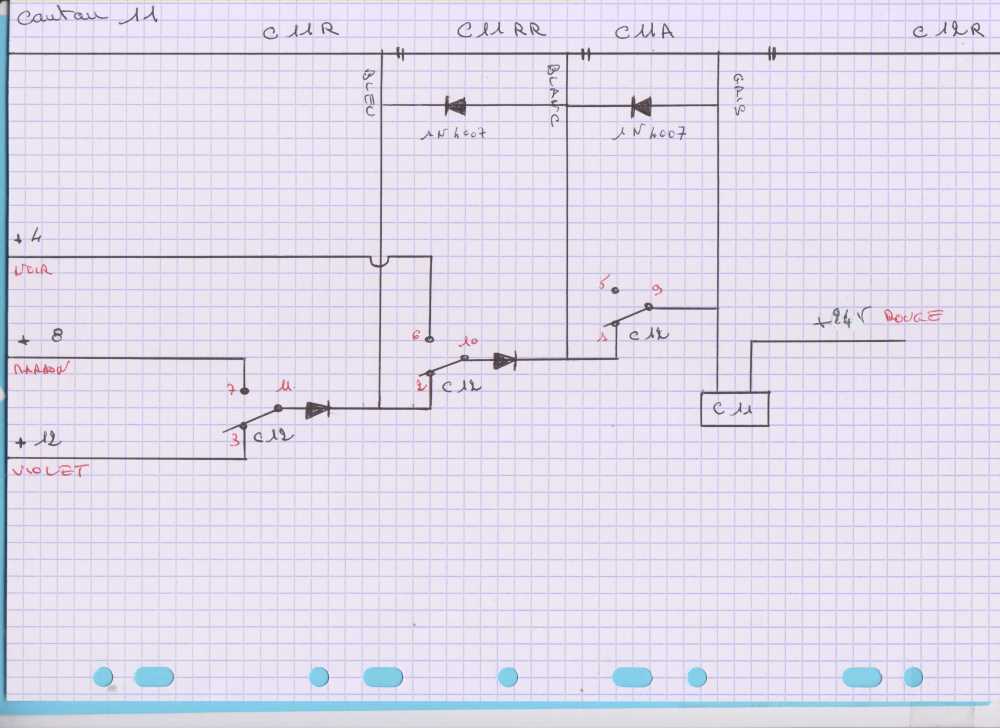

Comme tu l'as vu, le réseau existe déjà, ses câblages aussi et ça a été un énorme travail. On ne peut plus revenir dessus.
Le schéma utilisé correspond à un schéma de Pierre Chenevez (!!) et les relais commutent pour chaque canton une alimentation ou une autre.
En fait, un train arrive à fond, (le "15V"), ralentit une première fois (le "12V") et est quasi à l'arrêt (le "9V").
Comme les alims sont réglables, on les adaptera aux trains et on aura plus vraisemblablement du 12V, du 9V et du 3V.

Voilà le schéma de principe :
Dans ce schéma, on a bien trois alimentations distinctes qui cheminent dans des feeders le long du réseau (4V, 8V et 12V ici correspondant à 9V, 12V et 15V maxi).
Vous noterez que le changement de tension est brutal.
