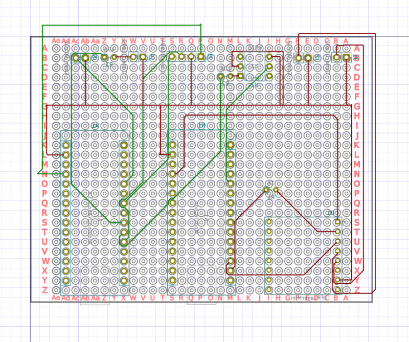

Voici mon essai de transposition sur Kicad
 J'aurais besoin de savoir comment relier ce coupleur optique.
 Tel quel, le schéma est validé sans erreur, mais il n'y a pas d'alimentation de la carte Nano reliée au DFPLayer, car si j'en mets une, une erreur apparaît sur la broche 5V.
 Dès lors, pas possible d'établir correctement les liaisons sur PCB, en voici l'amorce

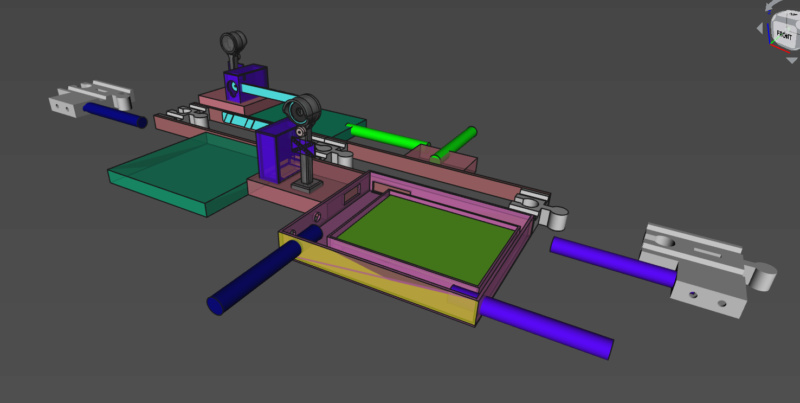

Le souci majeur réside dans la portabilité puisque ce circuit est par essence (pin et sapin  :D ) destiné à être démonté/remonté régulièrement et créé/exploité par des enfants de 4 à 9 ans.
D'où l'appel à l'impression 3D pour créer des blocs amovibles et des branchements simplifiés à l'aide de jacks (avec des codes couleur et peut-être détrompeurs).

C'est bien ce que je vais faire sur carte à pastilles, j'avais oublié de le mentionner.
Kicad me sert à m'organiser (et garder une trace compréhensible du circuit pour d'éventuelles modifications).
J'amorce le routage sur Kicad pour ne rien oublier
et le transpose ensuite sur une carte à pastilles avec Inksacpe.

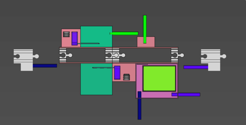

La répartition des blocs est maintenant arrêtée
- 2 blocs ILS à insérer à une soixantaine de cm
- 1 bloc sur un rail de 184 mm (feu, barrière et passage voitures)
- 1 bloc idem (feu, barrière et Pcb)
Les connexions :
- Jacks en sortie d'ILS
- Jacks en entrée du Pcb
- Jacks en sortie du bloc feu et barrière, côté opposé et jack sur le bloc collé au rail avec fils traversants sous le rail.
Le schéma électrique réalisé avec Kicad
transposé sur carte à pastilles vue de dessous
En //, modélisation et impression d'un feu de passage à niveau
