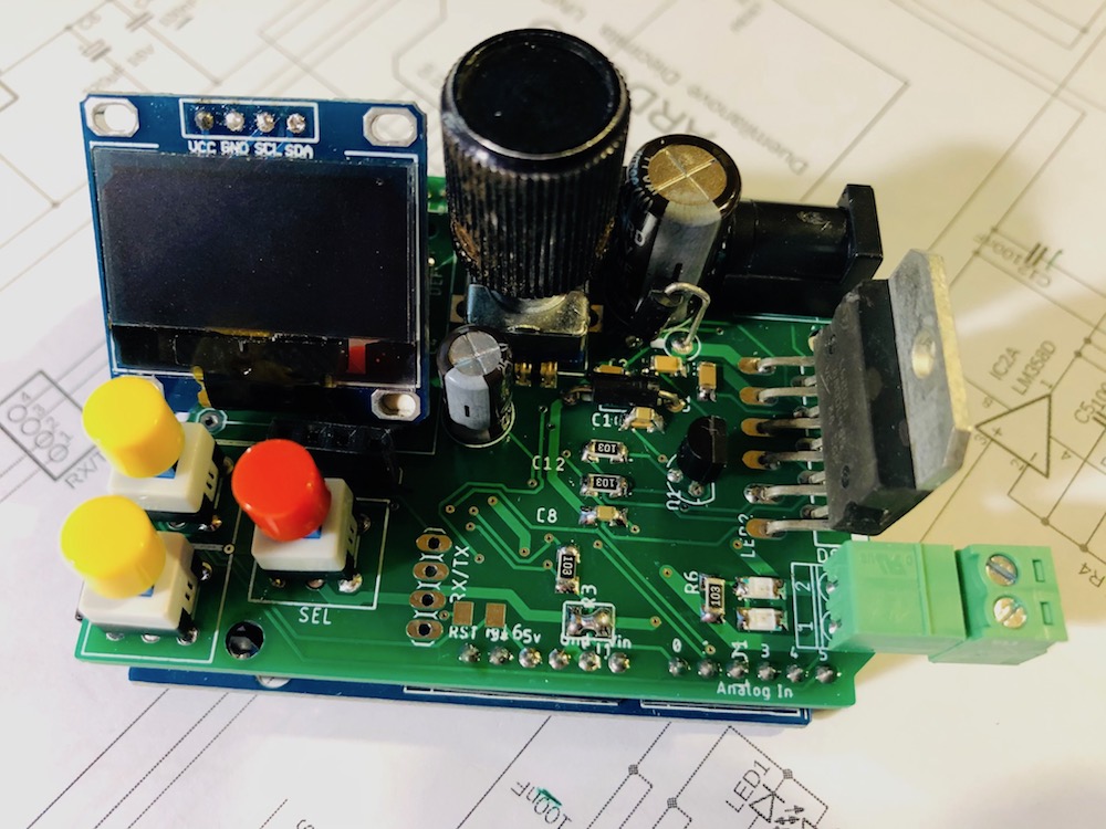

Ça tombe bien car mon va-et-vient a été modernisé par msport sous forme d’un shield moteur sur circuit imprimé pour Uno avec l’Oled, le circuit de puissance et la mesure de courant du projet LaBox.
On va donc utiliser cette nouvelle version DCCpp 1.4.2 avec les lectures de CVs sur voie principale.

Néanmoins cette petite centrale est très sexie et le meilleur écrin pour DCCpp  ;D ??? :P :-*
Si, Si !
C'est l'oeuvre de Michel !
Re : DCCpp 1.4.2
« Réponse #5 le: novembre 09, 2020, 07:57:58 pm »
Rendons à César ce qui appartient à Dominique :
Cette mini centrale est le copier-collé de son va-et-vient automatique et réaliste :
https://www.locoduino.org/spip.php?article232
avec un afficheur oled 0.96 à la place du LCD 1602.
