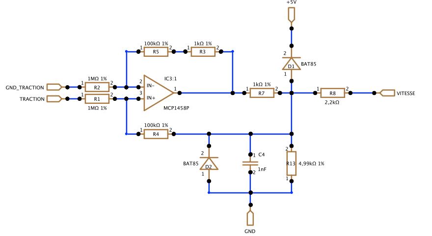

Mais là, gros problème. Car si un code c'est, pour moi, un peu comme les sous-titre anglais d'un film : je comprends plus ou moins et quand c'est mon tour d'écrire, en insistant je finis par me faire comprendre.
Mais un schéma électronique... ce coup, c'est un film avec des sous-titre en russe !
Quelqu'un aurait-il le temps et la gentillesse de me "traduire" ce schéma proposé par Jean-Luc ? Nécessaire et suffisant sauf erreur (de ma part !).
J'ai approvisionné les ampli OP, révisé les différents types de montage (sans reconnaître celui-du schéma...), me manquera plus que l'impression de ne pas faire n'importe quoi !
Un énorme merci par avance au volontaire (pourvu que !)
Mais un schéma électronique hors de son contexte, c'est un film russe avec des sous-titres en cyrillique !
Le MCP1458 n'existe pas, c'est certainement le MC1458.
Le schéma ressemble à celui ci-dessous mais ici, la branche positive envoie l'AO en saturation dès qu'une tension positive est appliquée.
Est-ce le but ?
http://courelectr.free.fr/AINST/AINST.HTM

Pour ce qui est de la question de msport  "la branche positive envoie l'AO en saturation dès qu'une tension positive est appliquée. Est-ce le but ? "... Jean-Luc pourrait (pourra ?) sûrement le dire...

Je me permets de réveiller ce fil pour y mentionner la découverte de deux possibilités... à priori "unexpected" offertes par la mesure de la FCEM sur un réseau analogique.
Il y a juste un pré-requis : que le réseau soit organisé en sections, équipées d'une détection de passage (et/ou présence). Mais c'est certainement toujours le cas ?
Outre la compensation de charge, on peut alors bénéficier de deux fonctions bien intéressantes :
- très simple, la détection du sens de marche, non pas bien-sûr le sens de rotation mais la marche TRACTION/REFOULEMENT
   * premier cas : une section détecte un train et concomitamment une FCEM => c'est une motrice (sauf cas ennuyeux mais très-très rare d'un matériel avec un seul bogie moteur) ;
   * second cas : un train est détecté mais la FCEM reste nulle, ou insignifiante => c'est un CONVOI en refoulement.
     Une donnée qui peut être utilisée pour éviter une marche à grande vitesse en refoulement, possiblement périlleuse (et peu réaliste ?)
- plus "sioux", que je n'ai pas implantée mais les tests sont positifs :
  une FCEM étant le reflet du nombre de tours moteurs, il suffit d'une variable, par motrice, donnant sa démultiplication pour que les mesures de FCEM, intégrées sur un temps donné, indiquent une distance parcourue ;
      * un top détection puis un top fin-de-détection SUR UNE SECTION : la différence des deux temps donnera la longueur du convoi (comptage des wagons, triage) ;
      * un top détection puis l'atteinte PAR LE TRAIN d'une FCEM intégrée prédéterminée => le convoi a atteint un point précis (dépendant c'est vrai de mesures elles-mêmes précises, donc de la qualité du contact rails/roues)
        et ceci quelque soit le sens de marche, traction/refoulement et sa vitesse !
        de quoi disposer à volonté de détecteurs de position virtuels pour ralentissements, arrêts etc
et de quoi s'amuser non ?

question de debutant qui je l' espere n' est pas hors sujet
Pourquoi ne pas utiliser la sortie de la broche (1) du L298 (broche Vsensor) pour faire la mesure de courant et/ou la detection de presence de train sur le canton ?
Peut etre que ce n' est pas les memes valeurs ? (car sinon on coupe ou dessoude la patte du l298 du shield (patte longue ) et on resoude un fil dessus avec une resistance )
Peut etre que je nai pas compris tout simplement :)
Re : Asservissement de vitesse pour les (trains des) nuls
« Réponse #29 le: février 10, 2022, 08:52:45 pm »
tout le débat tourne autour de la mesure de la Force Contre Electro Motrice, il s'agit d'une tension.
La broche 1 du L298 mesure le courant dans le pont, donc rien à voir avec une tension.
