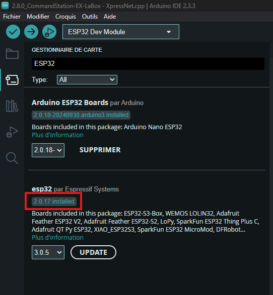

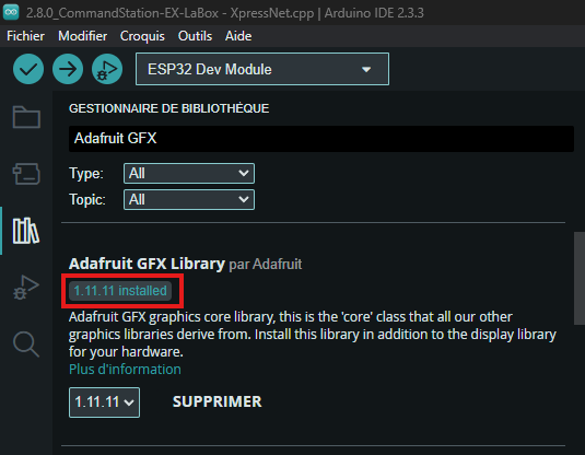

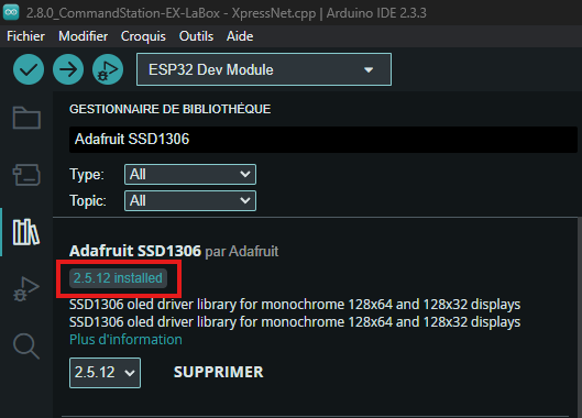

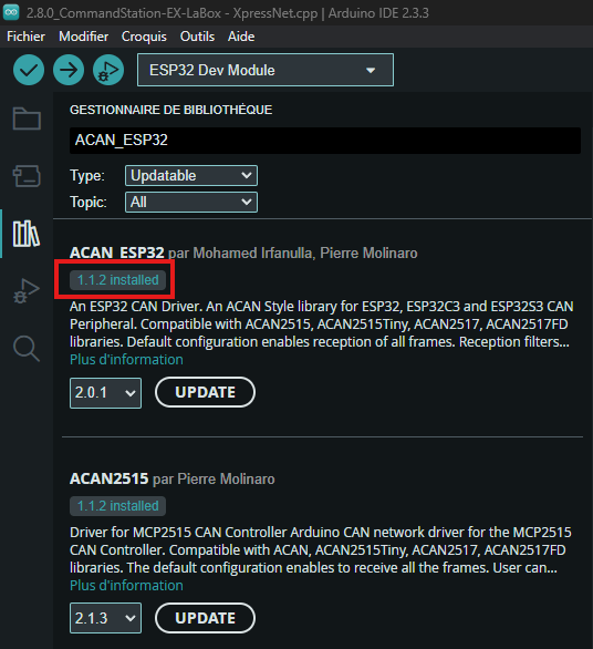

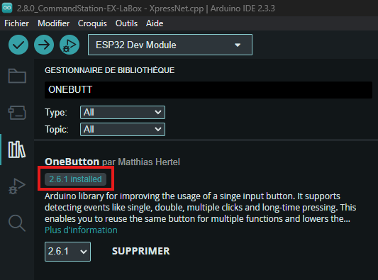

Voici l'installation de LaBox 2.8.0:
Installation du gestionnaire de Carte ESP32 dans l’Arduino IDE 2.3.3 :
Attention:
Au démarrage de l’Arduino IDE, quand cela vous est proposé, ne mettez à jour vos cartes et librairies que manuellement.
Sinon, il faudra remettre la carte et les librairies correspondantes à l'installation de laBox 2.8.0:
1) Type de Carte ESP32:
2) Version 2.0.17 de la Carte ESP32:
3) Installation des librairies compatible LaBox 2.8.0 :
3.1) OneButton@^2.6.1:
3.2) Adafruit GFX Library@^1.11.11:
3.3) Adafruit SSD1306@^2.5.12:
3.4)ACAN_ESP32@^1.1.2:
Vous trouverez ci-joint le dossier compressé de "LaBox-2.8.0", ainsi que ce post en Pdf et en Word.
Si j'ai oublié quelque chose, n'hésiter pas à me le dire, je modifierai le post.

« Réponse #366 le: octobre 20, 2024, 09:21:13 pm »
Bravo Bruno,
Je n'avais pas remarqué que toutes ces bibliothèques ne pouvaient pas être mises à jour :
- onebutton 2.5.0
- Adafruit GFX Library 1.11.9
- Adafruit SSD1306 2.5.9
il ne faut donc pas cliquer sur "update" lorsque l'IDE affiche une version plus récente !

Bonsoir @Hubin25
Je ne suis pas un expert mais d'après ce que je lis de votre post, je vois que vous avez installer la version 3.1 du ESP32 au lieu de la version 2.0.7:
Chip is ESP32-D0WD-V3 (revision v3.1)
Si ce n'est pas cela, alors je suis désolé mais ceci dépasse mes faibles connaissances.
