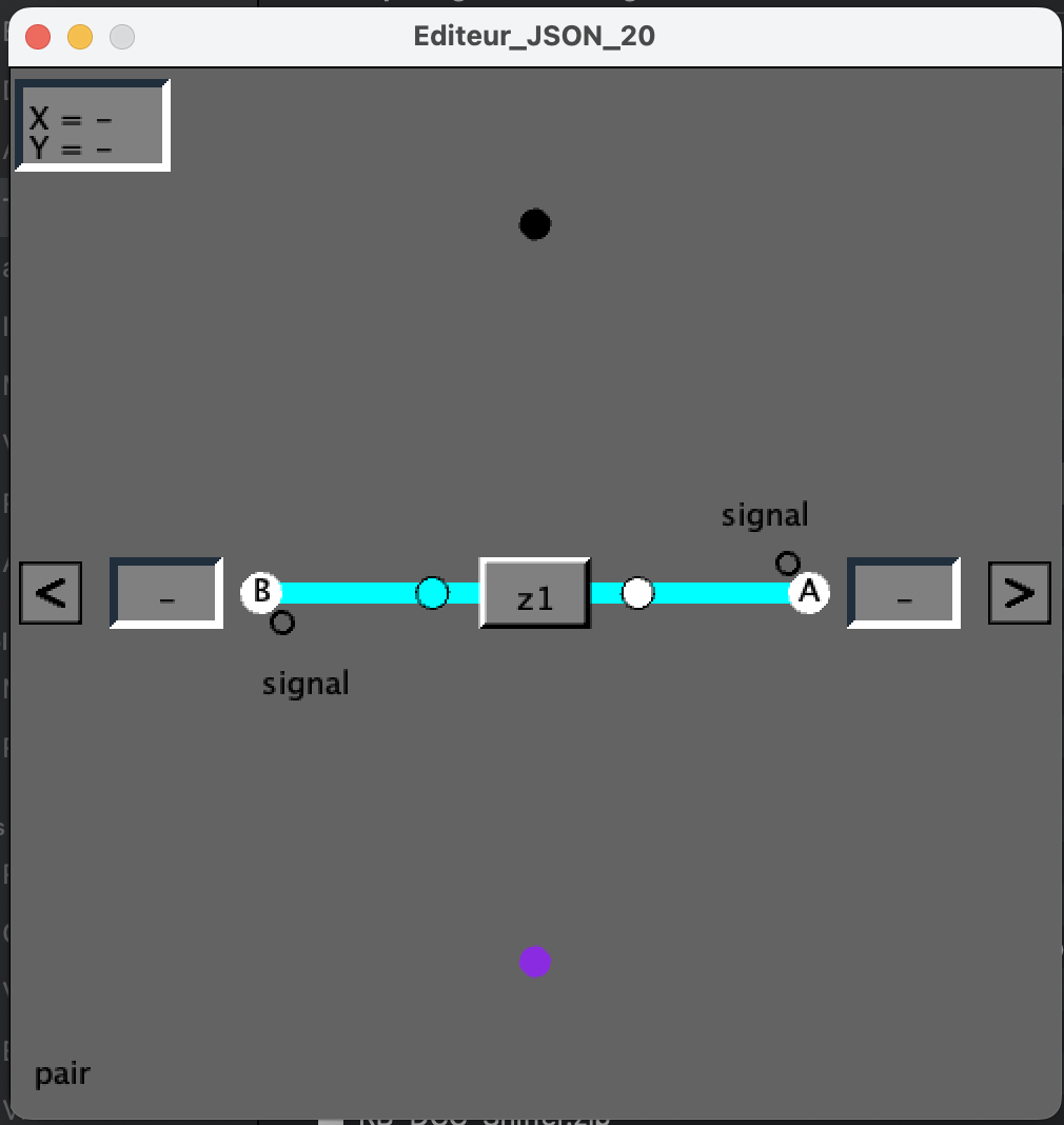

Pas de chance Denis, quand j'ai voulu valider la création de ma première zone, la souris de mon mac s'est transformée en roue colorée programme planté !!!
J'attends les instructions.
« Modifié: mars 26, 2025, 02:02:54 pm par bobyAndCo »

Tu as essayé avec la version 21  envoyée ce midi ?

Même problème avec la v21 quand je valide "quelle est la zone après A", j'entre Z11, je valise et.... planté

J'ai trouvé le bug.
Recharge la V21 (j'ai aussi remis à jour celle que j'avais mis dans mon post de ce midi)
« Modifié: mars 26, 2025, 03:24:33 pm par DDEFF »

J'ai créé ma zone coté A (z11), j'ai aussi créé ma zone côté B (z2) puis validé et ... plus d'écran et ce message
voir fichier joint

Normalement, c'est mieux... ::)
Je supprime les Z21 et les Z20 qui souffraient du même défaut

J'ai beaucoup travaillé avec des fichiers existants et il restait des bugs pour les zones initiales, ainsi qu'en sauvegarde impossible...
Bon, on peut créer les premières zones et les sauver sans bugs.
C'était simple à corriger, mais ça n'était pas viable.
La V23 fonctionne. Je commence à rentrer Luzy.
Le programme étant construit pour générer un fichier JSON, il ne le calcule que quand tout est OK, c'est à dire quand l'analyse ne détecte plus rien.
Or, au début, il manque forcément des éléments et l'analyse trouve des choses à redire, d'où le message d'erreur systématique quand on veut sauver.
Il ne faut pas en tenir compte.
Puis la sauvegarde se fait, mais sans le fichier JSON, ce qu'indique le dernier message.
Donc, la toute première fois, vous partez sans aller chercher un fichier (bouton "Zones").
Puis vous sauvez, ce qui génère un fichier "Zones", entre autres.
Et la fois d'après, vous allez chercher les fichiers (boutons "Fichiers" puis "Charger") pour le compléter.
