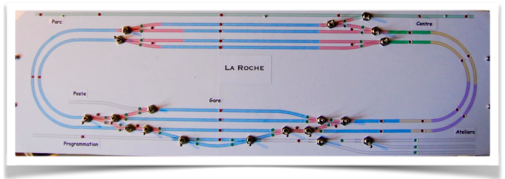

Je suis en train de parcourir l'ensemble de mon réseau avec ton éditeur.
D'abord il est facile de passer d'une zone aux voisines en cliquant sur la flèche à une extrémité : c'est un gros progrès de l'interface. Bravo !
J'ai "chargé" le fichier JSON du dossier d'entrée de Dominique (ou fallait-il charger le fichier de sortie ?)
J'ai quelques questions que je pose ci-dessous (si d'autres arrivent, je les ajouterai dans cette même réponse en mode correction):
1) les butoirs ne sont pas matérialisés sauf par le même numéro de zone que la zone concernée. On s'en rend compte en cliquant sur la flèche : ça ce fait rien. Ce qui fait que la flèche représentée à la place du butoir (et le champ de saisie de la zone voisine) ne servent à rien et pourraient être remplacés par un symbole de butoir.
2) la zone Z26 ne semble pas conforme à la réalité, l'aiguille a0 n'est pas représentée entre A et C (en fait elle coïncide avec le point A). Je comprend qu'on est pas dans une forme similaire à une TJD mais là c'est bizarre. Peut-être aurait-il fallu faire partir la pointe un petit peu plus loin du point À ? La matérialisation du “Y” aurait été plus claire.

Je viens de sortir la V10 de mon programme qui tient compte des remarques de Pierre et les tiennes.
Il y a des points à éclaircir, visiblement.
Le but de ce programme est de créer un fichier JSON le plus petit possible tout en recueillant toutes les infos nécessaires à un gestionnaire. D'où quelques aller-retour avec Pierre sur les infos vraiment nécessaires et celle qui ne le sont pas.
Donc, le JSON qui était dans "Fichiers d'entrée Dominique" n'est pas le bon et, logiquement, je l'ai carrément supprimé.
Etape 1 : on fait un plan de réseau à la main avec des flèches pour connaitre le sens principal de circulation d'une section de voie.
Ton réseau a déjà été publié et je n'y reviens pas.
A ce moment, on n'a rien, aucun fichier, juste un dessin.
Etape 2 : on utilise mon éditeur graphique pour rentrer les infos descriptives du réseau en se conformant au dessin.
Petit à petit, un objet "Zone" se remplit avec toutes les infos qu'on a rentré.
En phase de développement, je sauve toutes les zones dans une table "Zones", mais elle disparaitra quand j'aurais terminé.
Il est quand même intéressant de comparer la table "Zones" dans les fichiers d'entrée et celle dans les fichiers de sortie.
On voit clairement que la table initiale est quasi vide car elle ne contient que les informations réellement rentrées par l'utilisateur.
Etape 3 : une fois que les infos manuelles sont rentrées, on appuie sur le bouton "Analyse" et, un peu plus d'une seconde après, toutes les cases nécessaires sont automatiquement remplies. La différence est assez impressionnante.
Etape 4 : En appuyant sur le bouton "Sauve", on sauve la table "Zones", celles des itinéraires, toutes choses nécessaires au développement, mais sans intérêt par la suite.
Et c'est aussi à cette étape qu'est généré le fichier JSON qui est, fondamentalement, un fichier texte, mais structuré.
Voyons maintenant tes questions :
J'ai fait un symbole "Butoir" à la place d'une flèche.
La Z26 n'est pas une TJD, mais est dessinée comme 2 aiguilles qui se suivent (il y a 2 moteurs). Il y a 2 versions : tripleG où la première aiguille est à gauche (Z29) et tripleD où la première aiguille est à droite (Z26)
Mais, effectivement, tu es en Fleischmann Picollo et ton aiguille triple est parfaitement symétrique, avec les 2 aiguilles l'une au dessus de l'autre.
Comme il y a 2 moteurs, on va dire que le premier moteur s'appelle a0 et il a 2 positions (gauche et droite) et le deuxième moteur s'appelle a1 et il a, lui aussi, 2 positions (gauche et droite).
Denis :P

Concernant la position des aiguilles, pour le gestionnaire, la solution idéale est de pouvoir obtenir leurs positions mais cela nécessite un dispositif approprié sur les moteurs d'aiguille, alternativement le gestionnaire peut positionner systématiquement toutes les aiguilles, mais cela pose problème pour les aiguilles des zones occupées où il y a normalement des trains.
J'ai essayé ces deux méthodes :
1) mon circuit de commandes d'aiguilles reçoit les commandes du gestionnaire et envoie les positions des aiguilles  au gestionnaire du réseau via le bus Can. Il représente une seule entité sur le bus Can (une carte Mega). Au démarrage il peut envoyer toutes des positions des aiguilles qui correspondent alors aux positions des boutons de commande sur le TCO car il ne connait pas les positions réelles des aiguilles. Le TCO positionne alors toutes les aiguilles conformément aux positions des boutons à son initialisation. L’inconvénient comme le dit Pierre est qu’un train peut occuper une aiguilles à ce moment là et provoquer un court-circuit ou une déraillement. J’ai donc abandonné cette méthode.
2) mon gestionnaire de réseau définit une position de départ de toutes les aiguilles selon un état de départ du réseau idéal (les trains bien arrêtés dans les gares ou les voies de garage). Et il commande les aiguilles en conséquence via le bus Can et le Mega de commande d’aiguilles. En général ça correspond à la position des trains et des aiguilles quand on arrête le réseau, mais rien n’est garanti. En général les petits enfants aiment bien cette rêgle.
Concernant les zones il est assez facile d'obtenir leurs états (libre ou occupé), mais quasiment impossible d'obtenir des infos sur les trains qui les occupent.
En effet mon TCO manuel (leds d'occupations et de positions d'aiguilles) reflète les états des zones et transmet ces états au gestionnaire via Can.
Pour les identifications des trains c'est plus délicat.
Avec le recul et sachant maintenant qu'il est facile d'utiliser Railcom avec Labox (grâce à Lebelge2 et nous allons tester et valider cela), à condition de posséder des décodeurs compatibles ce qui devient le cas général, et de capteurs Railcom dans les zones les plus importantes (gares et certains zones importantes), la solution Railcom est la meilleure solution pour identifier les trains en association avec une description des trains (type, longueur, etc..).
En ce qui me concerne, n'ayant pas d'équipements Railcom, j'ai placé quelques détecteurs RFID dans les zones proches des gares et les trains équipés d'un timbre RFID (tous) sont détectés à leur passage.
Mais ce n'est pas aussi universel que Railcom car le RFID est un peu plus lent et certains trains ne sont pas détectés au démarrage du réseau.
J'avais essayé une technique de détection automatique des trains au démarrage qui reposait sur des détecteurs de présence peu sensibles (de telle sorte qu'un train à l'arrêt ne soit plus détecté, seuls les trains en mouvement étant vus). Cette technique consistait à faire bouger chaque trains, l'un après l'autre, en envoyant une commande de vitesse en avant ou plutôt en arrière, le temps de récupérer la détection de zone où il est, puis de l'arrêter, voire le faire repartir en sens inverse avec la même vitesse et le même temps de roulement.
En fait ça marche bien mais cela change beaucoup la gestion des occupations dans le gestionnaire et le suivi des trains.
En définitive, je me contente maintenant de faire rouler mes trains en mode manuel jusqu'à ce qu'ils soient détectés par une capteur RFID, ce qui initialise ou réinitialise le suivi du train. Je le vois lorsque le train s'arrête bien en gare ! Sinon je le laisse rouler encore un peu, il finit par être bien suivi. Mais mon algorithme de suivi des trains est plus compliqué.
Cette méthode s'applique aussi à la pose d'un nouveau trains. Le problème dans ce cas est que le nouveau train n'a pas de suivi correct avant son identification et son initialisation, ce qui perturbe un peu le reste du réseau. Je laisse les trains arrêtés en gare en attente par sécurité.
Pour le retrait, je n'ai pas de solution. Sauf a prévoir une interface quelque part.

En ce qui me concerne, j'ai banni l'ordinateur et je n'ai que des modules sur le bus Can.
Le plus simple serait l'enregistrement sur carte SD (quand elle est usée on en met une autre !).
Dans la foulée il est possible d'enregistrer d'autres données de suivi, de statistiques, de débugging qui peuvent être exploitées sur ordinateur par la suite.
Avec le bus Can, il y a plein d'autres possibilités.
Enfin, il reste le cas des itinéraires qu'il faut commander quelque part, sur le TCO en principe. Ces commandes peuvent résoudre quelques un des problèmes cités au dessus (pose et retrait de trains).
J'aurai d'autres commentaires plus tard...

J'ajouterai simplement que j'ai toujours privilégié les conduites manuelle en priorité sur les conduites automatiques :
- les commandes manuelles des aiguilles vs les commandes via les itinéraires
- les commandes individuelles des trains par potentiomètre vs les commandes d'arrêt et de ralentissements par le gestionnaire (le fait de toucher le potentiomètre relance le train à la consigne du potentiomètre - mais cela peut changer grâce à un paramètre de configuration).
rappel de mes modules :
Centrale DCC :
Commandes aiguilles et états zones et aiguilles :
Gestionnaire réseau : une simple carte DUE avec interface Can et le TCO graphique est encore en chantier (suite à la panne de l'écran graphique 5", l'occasion de passer en 7" - mais je rêve de trouver un superbe et grand écran OLED, provenant d'un tableau de bord de voiture).
