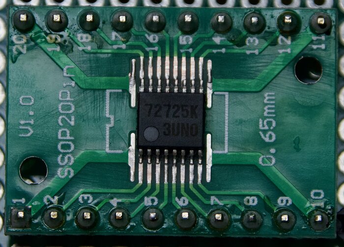

J'avais commandé des composants en DIP pour le RDS car je ne voyais pas comment m'en sortir (soudure) avec les composants CMS qui sont microscopiques. Finalement, ces composants en DIP sont vraisemblablement défectueux. J'avais un signal même sans liaison au rails et à la centrale, juste le VCC des composants. Ca a corroboré mes craintes car il est fréquents que, pour des composants que l'on ne trouve plus sur le marché (ou qui sont en rupture longue), des escrocs refilent des composants défectueux, probablement éjectés au cours des contrôles de fabrications. Nous avons connu cela avec les MAX471 quand ceux-ci ont cessé d'être fabriqué.
Finalement, bk4nt m'a gentiment envoyé des adaptateurs vers le format 2,54 (et d'autres petites choses) et je l'en remercie.
Je redoutais la soudure et finalement, cela c'est très bien passé. J'ai utilisé de la soudure liquide et le résultat que vous voyez ci-dessous me semble très correct. Pour m'assurer qu'il ne restait pas de soudure entre les pattes, j'ai nétoyé le surplus de soudure avec un pinceau à fibres de verre. D'où les traces que l'on observe en surface, un peu comme des coups de balais !
Je n'ai pas eu le temps de tester aujourd'hui mais je le ferai certainement demain. Je vous tiens au courant.
