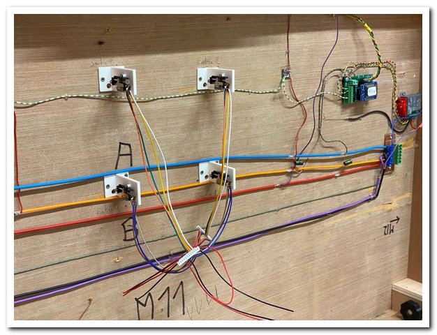

afin d'animer un peu le site ;), je vous propose un petit topo sur l'utilisation des micros-moteurs de chez AliExpress pour animer avec un maximum de précision 1 ou plusieurs barrières de PN. Depuis que j'ai découvert ces moteurs j'entrevois plein d'autres usage de ces derniers (il y a plusieurs type d'entrainement pour ces moteurs).
Tout d'abord une vidéo de démonstration du superbe mouvement de ces moteurs (je ne sais pas comment insérer la vidéo, donc voici le lien):
Voici le moteur que j'ai utilisé pour mon PN (Color: A1): https://fr.aliexpress.com/item/1005005997644080.html?spm=a2g0o.order_list.order_list_main.11.21ef5e5bbLvfXr&gatewayAdapt=glo2fra

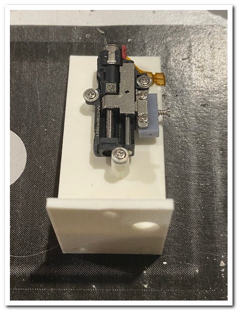

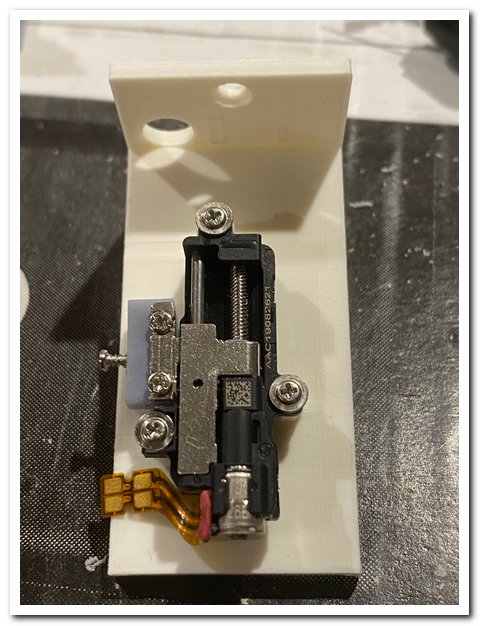

Ce moteur est un moteur pas à pas 4 fils qui actionne une vis sans fin et son déplacement maximum est de 8 mm, ce qui est amplement suffisant pour nos barrières. Il faut environ 1500 pas pour parcourir les 8 mm et la commande se fait au pas près, d’où la précision de 0,005 mm par pas, qui dit mieux ?
Voici 2 images du support en impression 3D sur lequel il est monté ainsi que le petit élément en gris qui permet de fixer et régler la tige de commande de la barrière (qui va passer dans le trou du haut de l'image de droite):

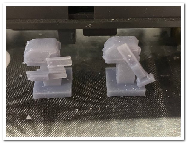

Voici le moteur SNCF lui aussi imprimé en 3D:

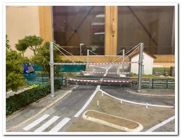

Et le résultat final sur le réseau avec 2 doubles barrières non encore réglées, elles aussi en impression 3D:
Cela se présente ainsi sous le plateau sans les cartes électroniques:

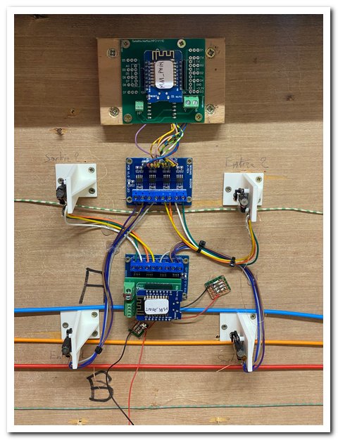

Dans le cas de nos barrières, j'ai développé une carte équipée d'un WeMos qui peut directement commander 2 micros-moteurs. C'est la carte du bas sur l'image ci-dessous.
Dans le cas de notre quadruple barrières il faut donc 2 cartes.
Afin de se rapprocher au maximum de la réalité, j'ai utilisé comme seconde carte une de mes anciennes réalisation qui est équipé d'un DfPlayer, un petit lecteur de carte microSD et qui, grâce à un tout petit haut-parleur, permet de créer toutes sortes de sons, et dans notre cas ce sera la sonnerie bien connue de nos passages à niveau, qui va se mettre en route 8s avant la fermeture des barrières d'entrée et s'arrêter quand elles sont fermées, le feu clignotant est également géré par une des carte.
Ce sont les 2 cartes du haut de l'image ci-dessus.
Il ne faut absolument rien d'autre pour cette installation.

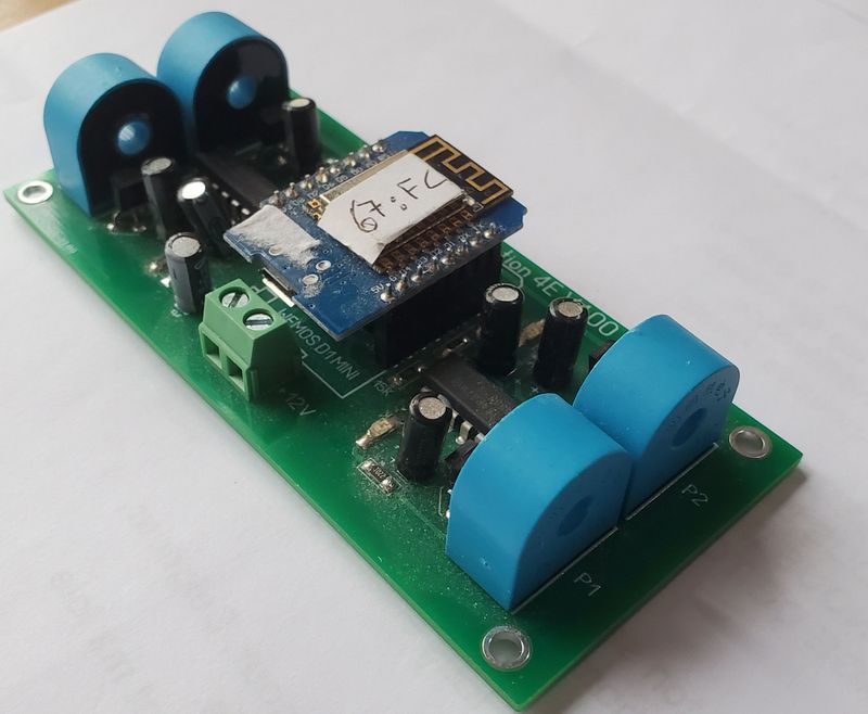

Cette surveillance d'occupation est elle aussi faite avec une de mes cartes avec un WeMos que voici:
Contrairement à la grande majorité des cartes de rétro-signalisation, le principe que j'ai adopté ne crée aucune perte de tension dans les rails, la détection est faite grâce à des bobines (bleues sur l'image) dans lesquels passent les fils des cantons à surveiller.
Merci à nopxor pour son aide: https://forum.locoduino.org/index.php?topic=489.msg4982#msg4982

Et bravo pour le décor (photo 4) : pour ma part, le PN était conçu pour le réseau TIB mais la photo (article 1) n'a été rajoutée que bien après. Or, montrer un montage dans un environnement décoré a beaucoup plus d'impact auprès des modélistes (ce n'est pas la première fois que je le dis).

Une première question : pour commander les moteurs pas à pas bipolaires, tu utilises un pont en H ? Si oui, lequel ? De quel courant ont-ils besoin ?

Par exemple pour commander le moteur j'utilise cette carte: https://fr.aliexpress.com/item/1005006158289715.html?spm=a2g0o.productlist.main.22.69e53abewYyoBM&algo_pvid=826d1487-cac2-476e-976b-f604aa448b03&algo_exp_id=826d1487-cac2-476e-976b-f604aa448b03-21&pdp_ext_f=%7B%22order%22%3A%228%22%2C%22eval%22%3A%221%22%7D&pdp_npi=4%40dis%21EUR%210.93%210.85%21%21%217.50%216.83%21%40211b613917507024495782647e8994%2112000036035145230%21sea%21FR%211738980472%21X&curPageLogUid=PPJDyww2osYY&utparam-url=scene%3Asearch%7Cquery_from%3A
J'ai conçu un petit PCB qui s'adapte directement sur cette carte et avec les 4 ponts je commande 2 moteurs. J'ignore complètement les courants consommés par ces moteurs, il n'y a que peu d'infos sur eux.
