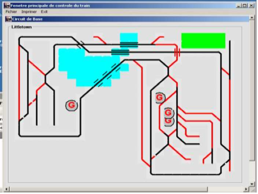

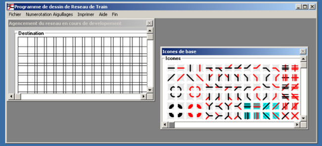

J’ai aussi conçu un logiciel avec VisualBasic permettant de tracer à l’écran un schéma de réseau ferroviaire permettant d’utiliser la souris pour commander les aiguillages à l’aide de carte I/O normales installées dans un ordinateur 486.
Voici quelques exemples des icones disponibles pour tracer le réseau :
et
exemples de réseau :
Figure #1 – Logiciel pour dessiner un réseau
Figure #2 – Exemple réseau Littletown
Il suffisait de cliquer sur l’aiguillage à l’aide de la souris pour en changer la position. Voir les Figures 1 et 2.

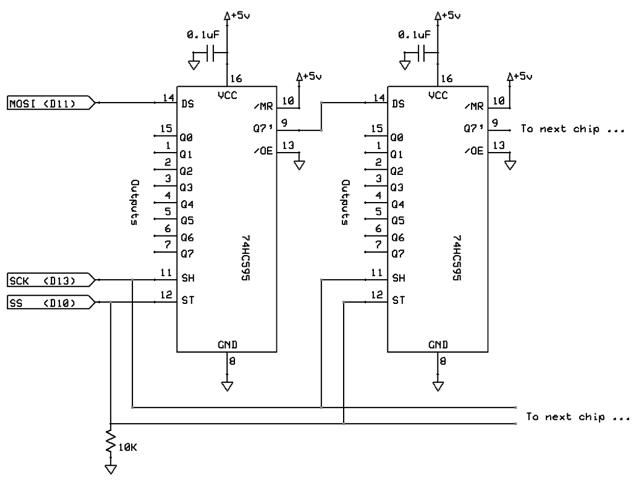

3.   Arduino et shift register (voir Figure # 5)

Note : Seulement deux (2) circuits des sorties du 74HC595 sont indiquées. Le circuit complet comporte huit (8) circuits optocoupleurs pour la commande de quatre (4) aiguillages ou accessoires.
Figure # 5 - Arduino et shift register

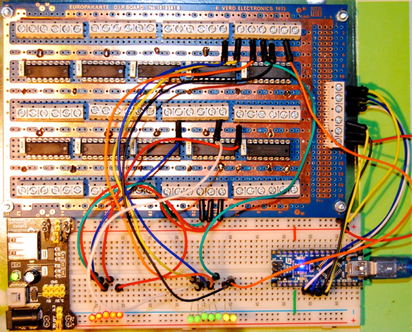

Travail à date :
Commande des aiguillages :
Suite au visionnement d'un article sur YouTube de Kevin Darrah, «Part 2 - How to Control a Ton of Inputs using Shift Registers!» (), j’ai conçu un circuit de base avec un SN74HC595 pour les entrées/sorties. Entrées via «reed switch» et les sorties via optocoupleurs et Mosfett (ou transistors) pour commander les aiguillages et/ou la vitesse des trains via les sorties PWM.
J’ai utilisé un circuit d’essais afin de vérifier le bon fonctionnement du circuit électronique proposé (voir Figure # 8 et Figure # 9).
Figure # 8 – Circuit d’essais de commande de quatre (4) aiguillages
Les bobines des aiguillages ont été remplacées par des DEL afin de simplifier la vérification.
Figure # 9 – Circuit d’essais – 8 entrées SN74HC595 – 8 sorties SN74HC595
J’ai réussi à programmer 8 entrées/sorties avec deux SN74HC595.
Voir la programmation ci-dessous :

Le programme semble fonctionner correctement sauf :
   Le premier DEL ne fonctionne pas PROBLEME RÉGLÉ: LE PREMIER OPTO ETAIT DEFECTUEUX
QUESTION :
1)   erreur de programmation ??? Je n’arrive pas à trouver l’erreur. - PROBLEME RÉGLÉ
2)   Je n’arrive cependant pas à trouver la programmation avec trois (3) SN74HC595 en série pour les 24 entrées et trois (3) autres SN74HC595 en série pour les sorties.
La raison des trois SN74HC595 est pour avoir 24 entrées et 24 sorties pour commander huit (8) aiguillages (avec trois reed switch par aiguillages) ou 12 aiguillages (reed switch D1 et D2 branchées en parallèle, Figure #5)

Vous trouverez des informations très pertinentes ici :
http://www.gammon.com.au/forum/?id=11518
2) En ce qui concerne les entrées, je pense qu'il faut plutot utiliser le 74HC195.
Vous trouverez ici des conseils d'utilisation garantis :
http://www.gammon.com.au/forum/?id=11979
3) En ce qui concerne Processing, il y a plusieurs articles qui vont y être consacrés bientôt, notamment pour faire un TCO. Mais commander des trains serait aussi possible évidemment.
Je suis d'ailleurs en train de le tester personnellement avec le logiciel DCC++ de Gregg E. Berman, ce tests seront publiés prochainement sur Locoduino.
4) Enfin, vu le nombre d'entrées et de sorties que votre projet utilise, je vous conseille d'intégrer dès le départ un Arduino Mega 2560 qui dispose de 70 entrées/sorties : ça réduit considérablement les besoins de matériels autour.
Personnellement j'ai utilisé des pins de l'Arduino pour les toutes les entrées (capteurs de consommation et clés de commandes d'aiguilles) et des 74HC595 pour les sorties (Leds) car, là ça dépassait les limites du Mega.
Si vous voulez plus de détails sur ma réalisation et son logiciel, je peux vous transmettre mes documents
Alain

Bonjour Dominique,
Merci pour les commentaires. Je vais les étudier attentivement.
Je vais essayer d'obtenir le 74HC195 en remplacement du 74HC595 pour les entrées.
Bien que j’utilise un Arduino UNO pour le moment, j’ai aussi en main un MEGA 2560. Je ne vois cependant pas les 70 pin, j’en identifie 54.
Je suis d’accord que l’utilisation du MEGA faciliterait grandement les choses mais je recherche la solution la plus économique. Des  shift register en série coûte beaucoup moins cher qu’une carte Arduino. Lorsque j’aurai trouvé la solution, je pense même faire une vérification avec un Arduino NANO.
Merci pour les commentaires, mais le «processing» viendra plus tard.
Au plaisir
Alain

Je laisse tomber le SPI et vais faire un dernier essais avec votre code comme base.
Si cela ne fonctionne pas, j'utiliserai le MEGA à un coût plus élevé.

Il me semble que c'est plus simple de se passer du SPI pour piloter des 595.
Si tu veux je peux t'envoyer le code complet de mon TCO.
