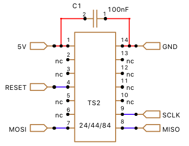

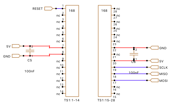

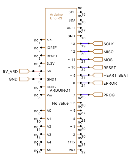

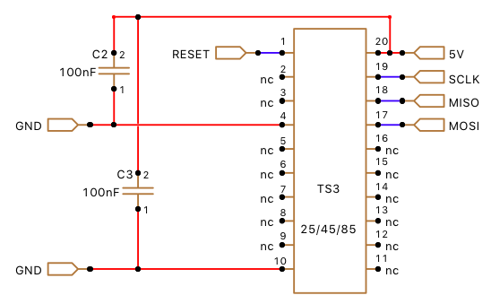

Voici les schémas de câblage des différents support de test. Pourriez vous les confronter aux différents tuto que l'on trouve sur le web ?
ATMega 168/328
ATTiny 2313, ATTiny 13, ATTiny x5
ATTiny x4
Et l'Arduino Uno

Le dessin des pistes est le suivant :
En bleu ce sont les piste côté composants, en vert, côté « cuivre »
Les support de test étant soudés le piste du reset est masquée.
Note que sur le petit, le reset est sur la pin 4, pas 1.  Les schémas sont plus haut
