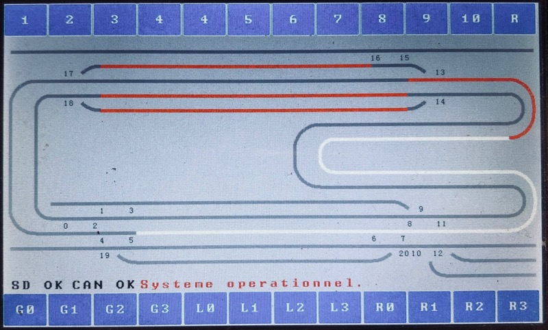

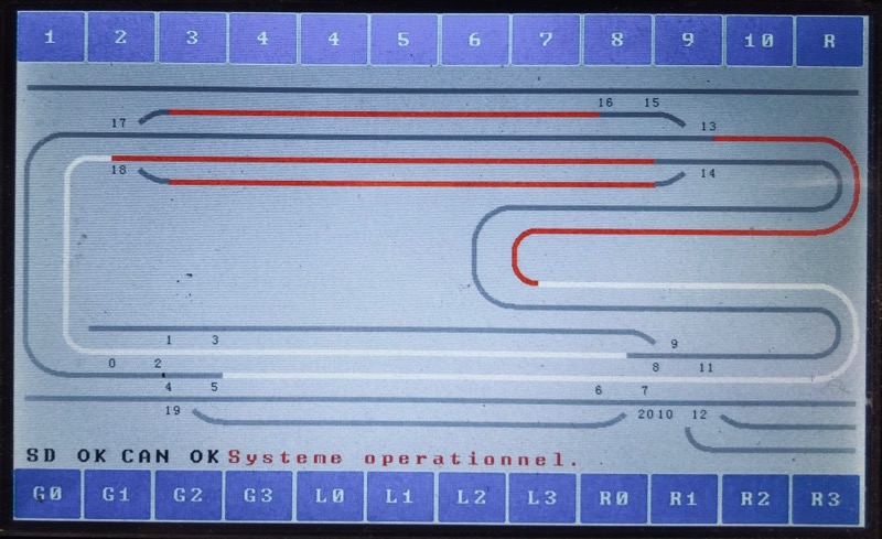

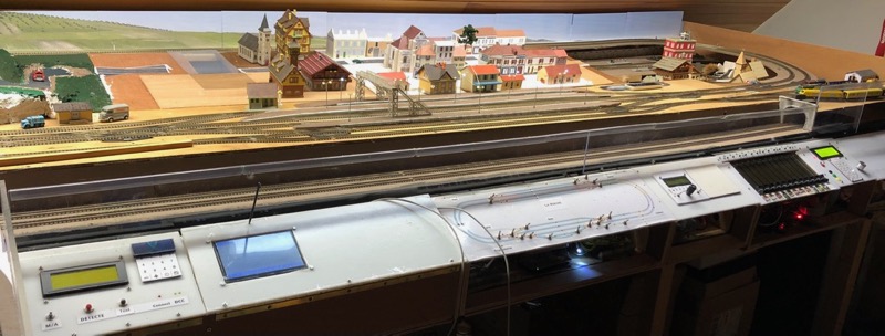

  • Messages: 3174
Re : Projet Dominique
« Réponse #89 le: novembre 04, 2020, 10:18:04 pm »
Voici un exemple de circulation sur mon réseau, dans son état actuel :
Pour rappel, j'ai décidé de matérialiser un TCO (un Arduino Mega) pour visualiser les occupations et positionner les aiguilles à la main , puis un module de commande des aiguilles (un Mega caché sous la plaque à coté de l'écran 5 pouces) puis une centrale (DCCpp bien-sur, encore un Mega) capable de piloter 12 trains avec des potars linéaires (j'adore), on les voit à droite sur la photo (le bloc noir) :
puis un module de programmation des locos (à gauche, pas aussi sophistiqué que ce que fait Denis, mais ça me suffit) et enfin un gestionnaire basé sur le gestionnaire en C++ de Pierre qui occupe un Due avec un écran 5 pouces tactile.
Il y a en plus des détecteurs de consommation, des détecteurs RFID pour déterminer les trains à coup sur et des détecteurs ponctuels pour les zones d'arrêt. Un jour il y aura des barrières infrarouges pour compter les wagons et vérifier que les trains n'en perdent pas (ça se passera dans les tunnels).
Tout ce petit monde est relié par un bus Can (c'est d'ailleurs le truc qui pose le moins de problème dans l'ensemble du réseau !).
L'écran 5 pouces fait donc partie du gestionnaire (le Due fait la gestion et l'affichage graphique) et permet de suivre son propre fonctionnement par les affichages et aussi de piloter les aiguilles (faire des itinéraires), de piloter les trains (suivre les trains, varier les vitesses, assurer la sécurité, les arrêts, les pannes, etc..).
Voici un exemple avec 4 trains stockés en gare cachée (sous le village) et un itinéraire pour un premier train qui démarre pour aller dans la gare visible devant le village (en faisant le grand tour) :
Puis un 2eme train avec un autre itinéraire (plus court, mais dans l'autre sens) pendant que le premier se déplace (il démarre) :
A noter : j'ai supprimé le segment noir qui est remplacé par rien sur les positions d'aiguilles non réalisées : on voit mieux le chemin à parcourir sur un petit écran.
Les boutons tactiles permettent à mon petit fils (4 ans) de faire marcher tout ça sans moi (enfin je reste pas loin, mais en cas de déraillement sous la montagne, c'est lui le meilleur !). De plus je garde le contrôle manuel à tout moment ! Tout n'est pas automatique. Les potars restent actifs en double commande.
Et je n'ai pas fini et je passerai à 7 pouces prochainement .
