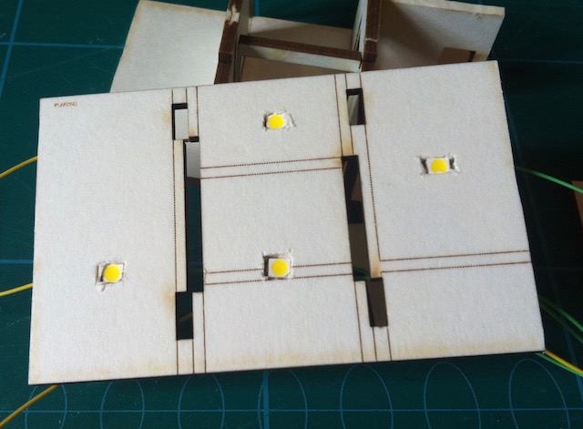

Je viens de finir (presque) la réalisation de ma gare sur la base du BV 3 portes "Saint Désert" d'Architecture et Passion.
C'est très agréable à construire, vu que les pièces sont prédécoupées au laser. J'ai voulu le faire aussi bien que possible.
Comme il y a les cloisons à l'intérieur, j'ai décidé d'intégrer un ATtiny85 pour gérer les éclairages des pièces avec un peu d'aléatoire.
Pour cela j'ai récupéré les leds cms d'un ruban et je les ai insérées dans le plafond du rez de chaussée :

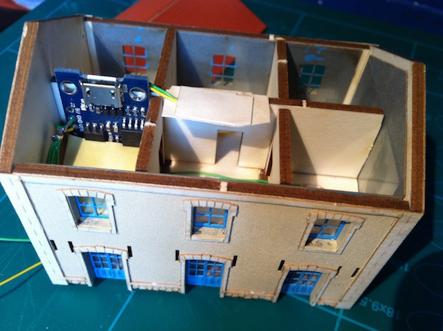

Et j'ai installé un Digispark à l'étage supérieur :
Evidemment j'ai gardé la structure intérieure amovible pour reprogrammer l'ATtiny éventuellement.

Les temps sont longs pour plus de naturel (tempo de 5 ou 10 secondes alternativement) et à chaque fois, on inverse un bit dans l'octet "leds", ce qui évite la simultanéité d'un allumage et d'une extinction.
La fenêtre rouge est celle où se trouve l'ATtiny, j'ai atténué la led avec un bout de papier.
Avez-vous remarqué le préposé SNCF derrière son comptoir au milieu ? On le voit à peine sur la première photo.
