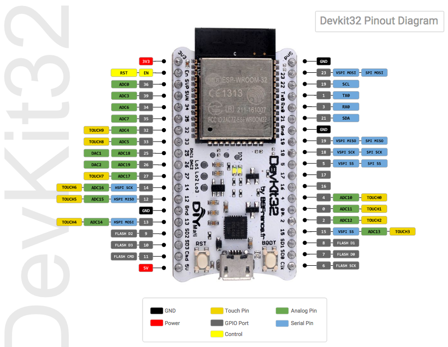

ESP32 et bus can
« Réponse #24 le: janvier 27, 2018, 04:02:08 pm »
Bonjour Dominique,
j'ai enfin reçu mes deux premiers ESP32 (ESP-VROOM-32) et deux petits transceiver.
Malgré tes inquiétudes sur la disponibilité du controller CAN sur ce chip, j'ai reproduit la démo présentée sur http://www.iotsharing.com/2017/09/how-to-use-arduino-esp32-can-interface.html
Après quelques copier-coller (je ne comprends pas encore tout le code de cette démo), le bus can permettait à mes deux ESP32 de dialoguer.
Le matériel utilisé :
- ESP32 ESP32S CP2102 2.4GHz DualMode WiFiBluetooth http://r.ebay.com/mliOIx
- SN65HVD230 CAN Bus Transceiver  http://r.ebay.com/FUx2ZC
« Modifié: janvier 27, 2018, 04:23:38 pm par Tanguy »
