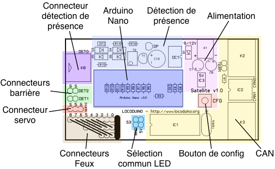

Puisqu'il y a une certaine curiosité sur ces cartes satellites, voici quelques informations :
Elle ressemble à cela (5x10 cms):
Et elle existe grâce à la fièvre du circuit imprimé qui a tenu Jean-Luc quelques semaines (voir http://forum.locoduino.org/index.php?topic=482.msg5043#msg5043), ainsi qu'aux as du logiciel que sont Jean-Luc et Thierry.
Quand au prototypes de cibles SNCF, grâce à l'expertise de Pierre59, cela donne quelque chose comme ça :
a suivre...
