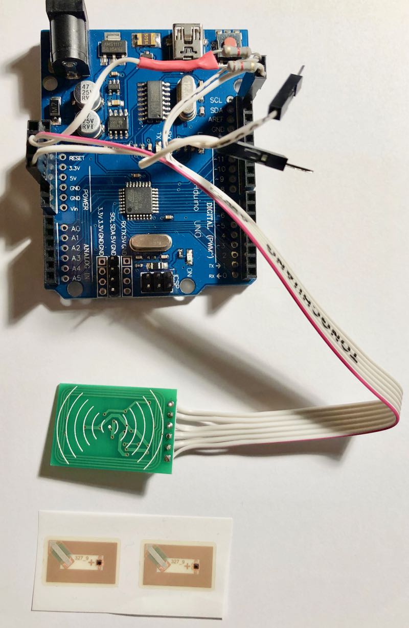

J'ai teste pour vous la carte RFID RC522 avec interface I2C : ca marche bien  ;D
Elle est compatible avec la version SPI (on utilise les meme etiquetes qui sont detectees par l'une et par l'autre).
L'avantage de l'I2C est que les signaux SDA et SCL etant des "collecteurs ouverts", la conversion 5V <-> 3,3V se fait simplement en connectant les resistances de pull-up de l'I2C (2K par exemple) au +3,3V (et non au 5V)
La carte est miniature : 2x3 cms : on la voit ici a cote d'une etiquette autocollante qui est detectee a environ 2 cm.
L'inconvenient est qu'il n'est pas possible de modifier d'adresse I2C donc il n'y aura qu'un seul capteur RFID par Arduino.
Autre inconvenient : elle n'est pas donnee :
https://www.ebay.fr/itm/RC522-RFID-Read-Write-Card-Module-I2C-IC-RFCard-Inductive-Module-13-56MHz/311768931452?ssPageName=STRK%3AMEBIDX%3AIT&_trksid=p2057872.m2749.l2648
ou
https://www.ebay.fr/itm/13-56MHz-I2C-SPI-Interface-IC-RC522-RFID-Read-Write-Card-Module-IC-Keychain/263834189364?hash=item3d6dbe3e34:m:m41I36FfDH2zeA6exkFvILA:rk:1:pf:0

Je confirme que ca marche bien, même a pleine vitesse.
Selon la vitesse, le capteur a le temps de faire entre 1 et 4 acquisitions.
Il n'est pas possible de coller l'etiquette sous le moteur. Je l'ai placee ici sous l'avant car la loco est très petite (9 cm au total). Elle depasse un peu sous l'attelage, ce n'est pas franchement genant car elle est pratiquement transparente.
L'installation du capteur necessite de creuser le support sous la voie de 2 mm environ car les composants sont sur la face opposee a l'antenne.
Je vais tourner le capteur d'un 1/4 de tour pour occuper le maximum de surface sous la voie et améliorer encore la detection.
La voie Fleischmann avec son ballast integre n'empeche pas la detection.
« Modifié: janvier 10, 2019, 11:19:16 am par Dominique »
