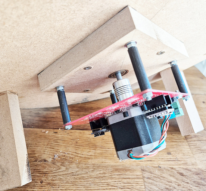

L'an dernier c'était l'aiguillage triple.  L'hiver approche il faut s'y remettre :
Cette année ça sera le pont tournant sur le principe mis au point par Jean-Luc pour la partie électronique.
Mais pour le pont lui même après quelques tentatives infructueuses du côté Fleischmann sur enchères Ebay et face aux prix dissuasifs pour du neuf (à modifier), j'ai pris le taureau par les cornes et ai décidé d'opter pour le DIY.
Sur la base d'un pont "Kibri" en kit, le seul trouvé à une quinzaine d'€ pour 27cm de long ce qui ira très bien à ma 150 BR 44,
quelques chutes de MDR, une bonne défonceuse et me voilà parti.
Ça ne se présente pas trop mal.
A suivre...
Le moteur du pont sur la platine de Jean-Luc.
« Modifié: février 12, 2025, 11:37:33 am par jpjcb66 »
