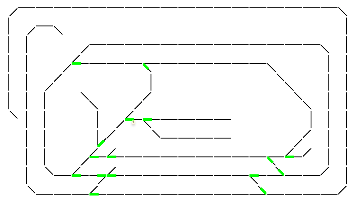

Si c'est un truc aussi simple que ça, je peux le faire facilement avec mon TCO basé sur un  Mega et qui communique via CAN avec le module de commande d'aiguille.
Actuellement j'ai un TCO en dur avec des inverseurs et 2 leds vertes pour chaque aiguille et une led rouge pour chaque zone (une zone peut contenir un élément de voie ou une aiguille, ou plusieurs).
Dans l'état actuel, chaque changement d'état d'un inverseur se traduit par un échange de message via CAN comme indiqué plus haut : http://forum.locoduino.org/index.php?topic=166.msg2274#msg2274
De plus, chaque détection d'occupation ou le libération se traduit par la commande d'une led rouge et l'envoi d'un message CAN
Le TCO ne connait pas la topologie du réseau !
Mais ce serait facile de lui donner cette possibilité par un simple ajout logiciel : la description des zones et aiguilles selon les objets de Pierre, avec les méthodes suivantePaire() et suivanteImpaire(). C'est pas plus gros d'un tableau et cela me semble plus lisible et modifiable.
Après, pour créer un itinéraire, cela peut être très simple (en ajoutant un bouton par exemple pour initialiser le processus). Par un appui long sur ce bouton, on sélectionne un point de départ sur lequel se trouve un train détecté, on change éventuellement de train en appuyant plusieurs fois. Un nouvel appui long trace alors l'itinéraire devant ce train en fonction de la positions des aiguilles, par exemple en faisant clignoter les leds rouges d'occupation. Le changement d'une clé aiguille trace alors un autre itinéraire. Quand l'itinéraire souhaité est visualisé, un dernier appui long permet de le transmettre au gestionnaire ou au module de commande d'aiguilles qui fera la mise en place des aiguilles les une après les autres comme il se doit (ce que fait bien mon module de commande d'aiguilles).
Personnellement ce n'est pas ce que je ferai puisque je vais ajouter un écran graphique sur le bus CAN, mais c'est un simple exemple de faisabilité (qui demanderait un peu d'effort quand même, je le reconnais).
« Modifié: janvier 03, 2017, 08:01:08 pm par Dominique »

Oui je suis d'accord avec toi et je crois qu'il y a consensus sur Locoduino pour développer un écran interactif rien que pour choisir les itinéraires (et faire d'autres choses évidemment).
D'un coté Denis et toi avez développé un écran en Processing et le résultat est splendide.
De mon coté, je tente une autre approche en développant un écran en C/C++ sur Arduino Due (coût environ 65 € chez SainSmart), le Due étant connecté au bus Can permettant un échange de message du même type que celui de Processing (mais plus fiable évidemment).
J'ai écrit un programme sur Due qui affiche mon réseau sur un écran 5 pouces avec la bibliothèque "ILI9341_due"
La taille de 5" est due à mes contraintes de tableau de bord incliné à 60°, bien que j'aurais préféré 7". Mais bon !
La bibliothèque permet pas mal de possibilités graphiques et, pour le moment, les boutons en haut et en bas permettent de changer les aiguilles. Mais je vais changer cela et les utiliser pour stocker des commandes d'itinéraires avec un outil permettant d'en créer.
Comme tu l'as expliqué, il faudra choisir un bouton d'itinéraire libre, puis cliquer sur la zone de départ et la zone d'arrivée (si ces zones sont égales, alors ce sera un itinéraire automatique en boucle).
Au départ j'avais intégré cet écran graphique avec le gestionnaire : au total cela fait 5230 lignes de code dont presque la moitié pour le graphique.
Finalement je vais avoir un Arduino Due séparé.
Par rapport au TCO matériel, j'ai un peu développé les 5 zones de droite en les repliant au milieu, ce qui permettra de mieux voir les trains (il faut le plus possible de parties horizontales pour afficher les noms).
L'image ci-dessus montre que c'est loin d'être fini, pour afficher les différents attributs et les signaux.
J'ai du pain sur la planche  :P
« Modifié: janvier 04, 2017, 03:25:57 pm par Dominique »

Je vous présente mon TCO en HTML (lecture donc dans un navigateur web). On ne voit ici que le niveau 0 mais il y a un -1 (gare cachée) et un +1.
La commutation des aiguilles se fait par un click sur l'icon et l'image change bien sûr en fonction de la direction de l'aiguille. Les informations sont transmises par Ethernet à un MEGA qui gère au total 23 aiguillages. Sur le MEGA, les aiguilles sont programmées avec des structures en C mais ça pourrait tout aussi bien être de classes C++ ou de simples tableaux en langage Arduino.
