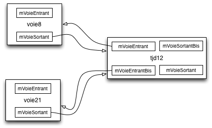

Chaque classe dispose de fonction de connexion. Ainsi une voie de garage possède une unique fonction de connexion :
    void connecteAVoie(Voie &voie, byte connecteur);
qui va connecter SORTANT à la voie et au connecteur passés en argument.
Une voie normale possède 2 fonctions de connexion :
    void connecteSortantAVoie(Voie &voie, byte connecteur);
    void connecteEntrantAVoie(Voie &voie, byte connecteur);
qui vont connecter respectivement SORTANT et ENTRANT à la voie et au connecteur passés en argument. Si on utilise connecteSortantAVoie, une voie normale est connecté dans le sens normal (DIRECTION_AVANT) si on utilise connecteEntrantAVoie, elle est connectée dans le sens inverse (DIRECTION_ARRIERE).
Un aiguillage possède 3 fonctions de connexion :
    void connecteSortantDroitAVoie(Voie &voie, byte connecteur);
    void connecteSortantDevieAVoie(Voie &voie, byte connecteur);
De la même manière, si on utilise connecteSortantDroitAVoie ou connecteSortantDevieAVoie, l'aiguillage est connecté en DIRECTION_AVANT et si on utilise connecteEntrantAVoie, il est connectée en DIRECTION_ARRIERE.
Idem pour les croisement et TJD :
    void connecteSortantBisAVoie(Voie &voie, byte connecteur);
    void connecteEntrantBisAVoie(Voie &voie, byte connecteur);
Les connexions doivent être réalisées de manière compatible. C'est à dire qu'un élément de voie ne peut pas être connecté de telle sorte qu'il soit à la fois en DIRECTION_AVANT et DIRECTION_ARRIERE. Pour cela il faut connecter en parcourant les éléments dans une direction.
Je ne traite donc pas les boucles de retournement pour l'instant.
Les objets sont instanciés simplement. Par exemple, si on prend en bas à gauche VoieLibre0, Aiguille0, Voie0 et Voie1, on a
VoieNormale voieLibre0(VOIE_LIBRE_0);
Aiguillage aiguille0(AIGUILLE_0);
VoieNormale voie0(VOIE_0);
VoieNormale voie1(VOIE_1);
Une fois instanciés les objets, on les connecte. Il faut décider d'un direction de connexion, de la gauche vers la droite dans notre cas :
  voieLibre0.connecteSortantAVoie(aiguille0, ENTRANT);
  aiguille0.connecteSortantDevieAVoie(voie0, ENTRANT);
  aiguille0.connecteSortantDroitAVoie(voie1, ENTRANT);
Ici tous les objets sont en DIRECTION_AVANT. Mais, par exemple, en connectant de gauche à droite, l'aiguillage Aiguille3 sera en DIRECTION_ARRIERE.
On a donc une ligne par connecteur dans la gare. Pour la gare de DDEFF nous avons 110 connexions :

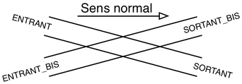

« Réponse #7 le: mars 08, 2016, 11:51:09 am »
Je complète la réponse de Thierry avec un petit dessin que j'ai fait en parallèle  :)

En effet, chaque voie connaît ses voisines via des pointeurs. Par exemple quand on écrit :
voie8.connecteSortantAVoie(tjd12, ENTRANT);
voie21.connecteSortantAVoie(tjd12, ENTRANT_BIS);
ça donne ça
Quand creeCheminVers de la TJD est appelée, venantDe sert à savoir de où on vient, voie8 ou voie21 ? En le comparant avec les deux pointeurs arrière, on détermine la position de l'aiguille d'entrée de le TJD. Idem quand on entre dans une aiguille par la branche déviée ou la branche droite

Donc, pour voir ce que j'ai compris :
Sur ton schéma, Jean-Luc, chaque flèche est un pointeur.
Pour tjd12, pointeur de mVoieEntrant = voie8 et pointeur de mVoieEntrantBis = voie21
De même pour voie8, pointeur de mVoieSortant = tjd12 et pour voie21, pointeur de mVoieSortant = tjd12
Maintenant, il faut l'écrire en code compilable.
Dans le test if (venantDe == mVoieSortantDroit) {..},
mVoieSortantDroit est un élément de la classe Voie et donc ce n'est pas un pointeur.
Il s'ensuit que venantDe n'est pas non plus un pointeur pour qu'on compare des choses de même nature.
Il y a deux mVoieSortantDroit : celui de la voie8 et celui de la voie21 et il faut donc choisir.
Tu es dans bool traverseeJonctionDouble(...), donc tu es sur la tjd12 et tu recherches les antécédents pour pouvoir créer un chemin qui va venir soit de la voie8, soit de la voie21.
Quand tu rentres comme argument de bool(...) Voie *venantDe, tu veux préciser en entrée que tu viens de la voie8 ou que tu viens de la voie21.
Admettons qu'on vienne de la voie8.
Est-ce que je peux dire, dans tjd12, que Voie *venantDe = voie8 ?
Par ailleurs, dans voie8, mSortantDroit, pointe vers tjd12.
Est-ce que je peux dire, dans voie8 cette fois, que *mSortantDroit = tjd12 ?
Et là, je bloque. Que valent venantDe et mSortantDroit  ? ???
Oui
Oui
Non, mVoieSortantDroit est un pointeur vers un objet de type Voie. Regarde dans la déclaration de la classe Aiguille :
    Voie *mVoieSortantDroit;
Non,  mVoieSortantDroit est une donnée membre de la classe Aiguille.
Non. Comme voie8 a passé this dans l'argument venantDe, venantDe est un pointeur vers voie8, c'est à dire &voie8. On compare chacun des pointeurs vers les voies précédentes : mVoieEntrant et mVoieEntrantBis à venantDe. L'un d'entre eux étant un pointeur vers voie8, il est égal à venantDe et de cette manière tu sais d'où on vient et tu connais la position de l'aiguille d'entrée de la TJD
Je ne suis pas sûr de comprendre ce que tu veux écrire. Ton égal est le égal mathématique ou l'affectation ?
« Modifié: mars 09, 2016, 12:20:09 am par Jean-Luc »
