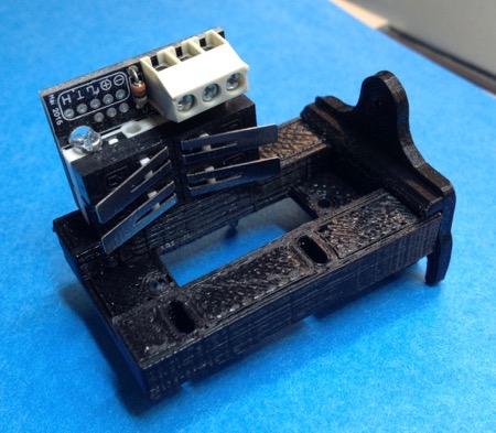

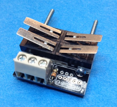

J'ai une seconde paire de fin de courses pour donner à l'électronique la position effective du servo afin de détecter les pannes.
J'ai donc de petites platines comme celle-ci avec les 4 fins de course et un bornier pour les deux rails et le cœur :
Elles sont montées sur des supports en impression 3D :

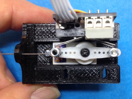

Le servo est monté comme ceci :
Le palonnier vient donc appuyer sur les fins de course et manœuvre une tige en CAP de 0,5 qui passe au travers de la plateforme.
