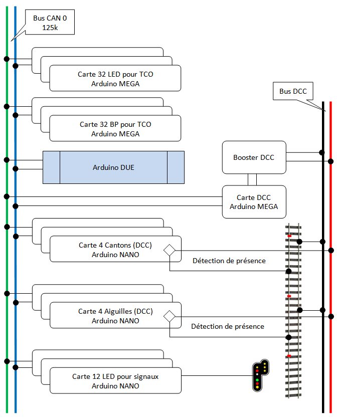

Bus CAN avec DCC++
« le: mai 23, 2018, 05:01:37 pm »
je me suis permis d'ouvrir un nouveau sujet car je n'ai rien trouvé sur le forum pour en discuter.
Comme je vous en ai parlé dans le sujet "Réduire câblage", je travaille actuellement avec mes 3 cartes (boucle, aiguille et signalisation) reliées par le merveilleux bus CAN en utilisant les routine de: http://www.locoduino.org/spip.php?article130.
Pour la création du signal DCC j'utilise un UNO avec le logiciel DCC++ de Gregg E. Berman si bien exliqué ici: http://www.locoduino.org/spip.php?article182
Ce logiciel reçoit ses commandes par la voie série alors que ce serait plus logique chez moi d'utiliser là aussi le bus CAN.
Mon but serait de parvenir à la structure de la "Figure 2 : Architecture de l’électronique en mode DCC" de l'article http://www.locoduino.org/spip.php?article132.
J'ai beau me plonger dans les méandres de "PacketRegister.cpp" et de "SerialCommand.cpp", je n'arrive pas à trouver le moyen d'interfacer ces fonctions avec la réception CAN.
Je vous joins le fichier de base que j'utilise pour la communication CAN.
On a tellement parlé du bus CAN sur Locoduino, ai-je loupé le sujet ou quelqu'un a-t-il déjà réalisé cette liaison ?
Merci par avance pour vos réponses.
Antoine

j'avance petit à petit avec ma commande de la carte UNO qui produit le DCC et qui doit être commandée par le bus CAN.
Exemple: Dans la version ci-jointe, j'ai récupéré les 7 octets de la commande "<t 1 3 30 1>" (je ne compte pas les espaces) dans Rbuf aux lignes 285 à 308.
Mes connaissances s'arrêtent là, je n'ai aucune idée comment je peux transmettre ces données à l'une des fonctions "SerialCommand::process()" ou  "SerialCommand::parse(char *com)" ou directement à l'une des 4 fonctions suivantes: "setThrottle()",  "setFunction()", "writeCVByte()", "readCV()" ce qui me semblerait plus judicieux. Je n'utilise rien d'autre.
La seule commande que j'ai pu passer c'est <0> ou <1> (c'était facile  :P).
Pour les quelques "CRACS" qui animent ce forum ce doit être un jeu d'enfant.
Un grand merci à qui me donne la solution.
Bonne soirée à tous
Antoine

« Réponse #5 le: mai 24, 2018, 08:12:53 am »
Faute de temps, je n'ai pas pu regarder tes différents codes, mais si tu as réussi à envoyer <0> ou <1> à DCCpp le plus dur est fait. Dans la version originale de DCCpp ligne 205 du fichier DCCpp_uno.ino, tu as l'appel de la fonction :   SerialCommand::process();  au tout début du loop.
C'est cette fonction (dans le fichier SerialCommand) qui va faire le travail :

Ici, tu as les cas pour le port serie et pour une liaison en ethernet TCP. Il faut ajouter le cas de la réception en CAN et la fonction parse(commandString); va faire tout le reste du travail.
Comme tu fais la réception des messages CAN dans ton loop, tu peux essayer d'envoyer l'ensemble du message reçu comme paramètre à SerialCommand::process(tonMessageCan) du loop. Et modifier en consèquence SeriaCommand.cpp et SerialCommand.h
Bien sûr, dans le loop, tu n'auras plus à appeler SerialCommand::process() à chaque tour mais simplement quand tu as un nouveau message CAN

Merci boby pour tes précisions qui malheureusement n'ont pas répondu immédiatement à mon problème.
J'avais bien compris comment et où étaient traités les commandes séries, mais je n'arrivais pas à passer mon message récupéré par CAN dans le loop vers les fonctions qui vont utiliser ces valeurs.
Mais il semblerait que ta réponse m'a boosté car je viens de trouver la solution.
En suivant tes conseils j'ai essayé toutes les possibilités imaginables et suis arrivé à l'instruction suivante "SerialCommand::parse(cmdChar);" ligne 327 dans le loop du pgm joint, où cmdChar est la chaine de char (remaniée à ma sauce, voir le String(char(Rbuf[1]))) qui contient les caractères reconnus par SerialCommand::parse. C'était tout bête au fond mais je maîtrise très mal "le monde des objets" pourtant si bien expliqué par Thierry dans http://www.locoduino.org/spip.php?article85.
En tous cas ça y est, toutes mes cartes sont reliées par le bus CAN et se parlent comme une belle petite famille  :D

Ma question était: Est-ce que quelqu'un a déjà réalisé la structure de la "Figure 2 : Architecture de l’électronique en mode DCC" de l'article http://www.locoduino.org/spip.php?article132 ?
Comme je n'ai pas de réponse  :'(, je repose la question  (mais qu'une seule fois  ;D).
Bon début de WE à tous
Antoine
Antoine
Bonsoir Antoine,
Ayant discuté récemment avec Denis (DD), je peux te dire qu’il n’ à pas encore réalisé lui-même cette architecture qui est inspirée par les différentes discussions entre nous : c’est son « best of » de cette époque  :D
Personnellement l’architecture de mon réseau perso est un peu différente (http://forum.locoduino.org/index.php?topic=290.msg3101#msg3101) autour du bus Can mais elle existe et fonctionne à merveille.
Là aussi c’était mon « best of » du moment et ça correspondait à la taille de mon réseau et au nombre d’équipements qui permettait de regrouper par fonctions et les réaliser par etape, plutôt que de distribuer comme sur le schéma de Denis.
J’ai préféré voir mes trains rouler rapidement et ajouter l’intelligence progressivement sans refaire ce qui était fait. L’architecture à Denis demande beaucoup plus d’efforts avant de voir rouler un train.
 Aujourd’hui je verrai l’architecture un peu différemment et je ferai plutôt un mix des deux architectures en distribuant des petites cartes capables de gérer plusieurs équipements de voie proches les uns des autres (aiguilles, capteurs de présence, signaux notamment) le long d’un bus Can sur lequel se trouve aussi la centrale, le gestionnaire, le TCO, etc..
Comme je l’ai déjà un peu dévoilé dans ce forum, il se trouve qu’avec mes amis de Locoduino nous développons une telle carte que nous décrirons quand elle sera au point et que nous montrerons à Orléans les 10 et 11 Novembre.
Ce n’est pas moi qui en a eu l’idée et qui l’a conçue, mais je participe à sa mise au point et je la trouve géniale.
Encore un peu de patience car je n’avance pas très vite  :P

si j'ai bien compris ta nouvelle vision de la structure est absolument identique ou du moins très très proche de celle qui m'a faite ouvrir le fil http://forum.locoduino.org/index.php?topic=501.msg5184#msg5184 et que j'ai réalisé avec mes 3 cartes présentées dans le fil. Comme tu peux le voir, chaque carte a plusieurs fonctions afin d'optimiser les sorties et de réduire le câblage.
Si oui, cela va me donner le courage de démarrer de façon plus concrète mon projet car pour l'instant je travaille avec quelques voies au sol mais surtout sur l'ordi pour le hardware et les logiciels qui vont avec.
Demain après-midi je prends contact avec le Rail Model Club de Manosque dans les Alpes de Haute Provence (à 35 km de chez moi) pour trouver peut-être des personnes qui ont comme moi cette envie de DIY.
Merci en tous cas pour ces sympathiques échanges.
Antoine
