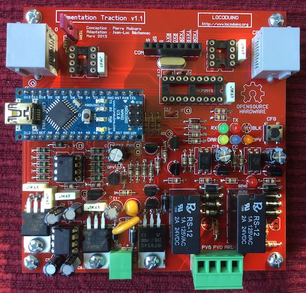

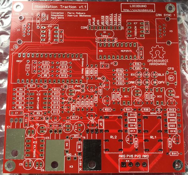

Il y a une dizaine de jours, j'ai reçu le PCB de la carte traction à base d'Arduino Nano. Le voici :
Après quelques heures, les composants sont montés sauf le CAN :

Si ce n'est pas digne d'un professionnel.
Chapeau.
G.
Re : Alimentation traction de canton (analogique)
« Réponse #2 le: avril 17, 2015, 05:26:32 pm »
Mais c'est un professionnel !  ;D
Et c'est du costaud :
IRF9540 : MOSFET qui tient gentiment un VDS de 100 V et 19 A en continu (je lis les datasheet   :D :D)
Bon, là, sans radiateur, c'est moins.
Mais, justement, ça évite un radiateur.
Parce que ce n'est pas 14 V 1A qui va faire chauffer ça.
Une super qualité de PCB qui suppose un temps énorme de développement.
Rien que le nommage des composants, tâche ingrate s'il en est, pour que le typon soit parfait.
Même les points de mesure, grands oubliés traditionnellement, sont non seulement prévus, mais étiquetés.
Une question : C'est quoi, le "Term" en haut à gauche ?
Un strap pour la résistance terminale de 120 Ohms ?
Un grand bravo !!

Mais c'est pas tant que ça de boulot. Peut-être trois jours en tout pour dessiner cette carte.
Effectivement le MOSFET ne chauffe pas du tout mais c'est aussi dû à la commande qui charge et décharge la grille très vite.
TERM est effectivement le strap pour terminer le bus CAN. 120Ω à chaque extrémité.
