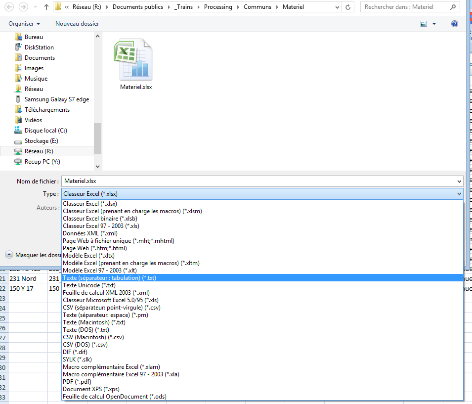

« Réponse #60 le: octobre 29, 2020, 12:11:32 pm »
On est dans Excel , fichier "Materiel.xlsx"
Il faut sauver dans enregistrer sous :
Puis bouton "Enregistrer".

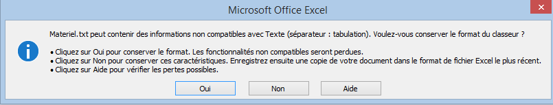

Là, Excel met une information :
On clique sur "Oui".
On peut sortir d'Excel. Là, il redemande si on veut sauver et on dit "Non".
On a alors un fichier "Materiel.txt", en plus des deux fichiers existants "Materiel.xslx" et "Materiel.tsv" (l'ancien)
On peut effacer l'ancien .tsv et renommer le .txt en .tsv.
Dit comme ça, on dirait une usine à gaz.
Mais c'est seulement à chaque fois qu'on ajoute une (ou plusieurs) loco(s).
Après, on n'a plus besoin d'aller dans ce fichier.
Denis :P
