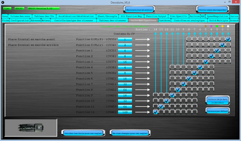

Par exemple, la NMRA ne dit rien pour les fonctions au delà de F12.
Voilà ce que ça donne (après qu'on ait appuyé sur "valeurs par défaut")
Dès qu'on aura réglé le pb (simple, à mon avis) avec les répertoires Mac, je donnerai le programme. On ne peut pas donner un programme qui ne marche qu'avec Windows.

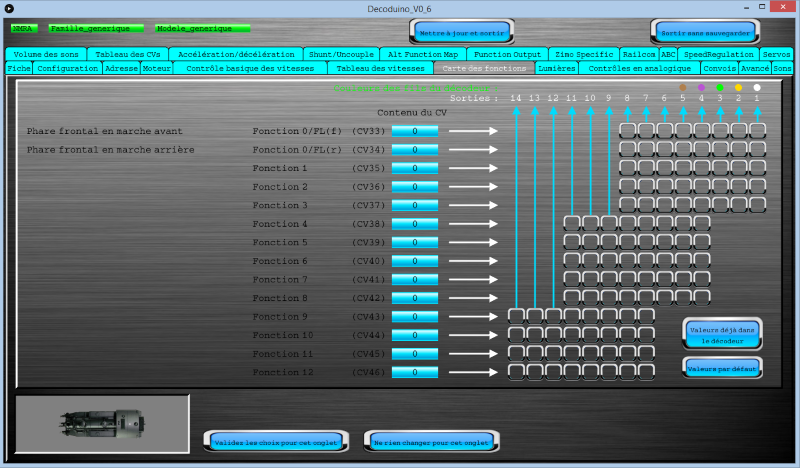

Merci Laurent,
Pour faire suite à ton propos, j'ai agrandi le fichier "Proprietaires.tsv" (sans accent, d'ailleurs) avec les TITRES de fonctions 1 à 28.
(F0 est définitivement dédiée aux phares).
Dans l'image précédente, je n'avais pas mis de nom de fonction pour F1 - F12, parce que je ne savais pas quoi mettre...
Et je me suis dit que, POUR UN PROPRIÉTAIRE DONNE  les fonctions F1 - F12 ont la même attributions pour toute SES locos.
J'irai donc chercher ses attributions à afficher dans cet onglet dans le fichier "Proprietaires.tsv".
Par exemple : pour le propriétaire P1, F4 sera l'allumage de la cabine, alors que pour le propriétaire P2, F4 sera le son des freins.
Par contre, F4 sera l'allumage de la cabine pour TOUTES SES locos pour P1.
Et si des locos ne sont pas configurées comme ça, on pourra justement utiliser cet onglet pour mettre toutes les locos "d'équerre" !
Et il y a d'autres onglets sympas. Mais je ne peux pas diffuser un programme uniquement Windows... :(

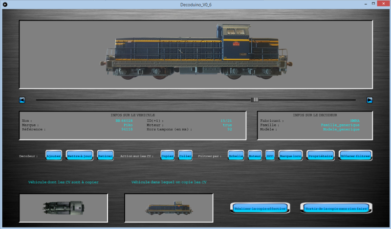

Page gestion :
C'est sur cette page qu'on arrive quand on lance le programme.
Là, l'image est prépondérante (elle sera plus petite dans les onglets du décodeur).
Le premier usage de cette image, c'est qu'on peut sélectionner le véhicule sur lequel on va agir.
Soit on avance de 1 en 1 avec les petits boutons bleus en dessous de l'image.
Mais avec 600 wagons, on ne peut pas agir ainsi…
C'est à ça que sert le curseur horizontal en dessous de l'image : on dégrossit la recherche, puis on affine avec les boutons.
Remarque :
Comme on est sur une voie isolée, on n'agit que sur un et un seul véhicule.
Et, dans ce véhicule, il ne peut y avoir qu'un décodeur, associé à ce véhicule.
C'est une limitation, c'est vrai, mais c'est un début.
Deux cases, en dessous de l'image :
Les infos issues de "Materiel.tsv" concernant le véhicule et celles concernant le décodeur éventuel associé.
ID(+1) vaut ici 1/21 (1er véhicule sur 21 dans la liste)
Les boutons :
On peut ajouter, mettre à jour ou retirer un décodeur dans le véhicule.
Pour ajouter un décodeur, il faut connaître son fabricant, sa famille et son modèle.
Et c'est là que les ennuis commencent : en général, on n'en sait vraiment rien…
J'ai donc crée un décodeur générique :
Fabricant = NMRA
Famille     = famille_ generique
Modele    = modele_generique

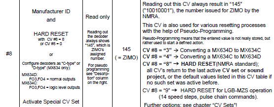

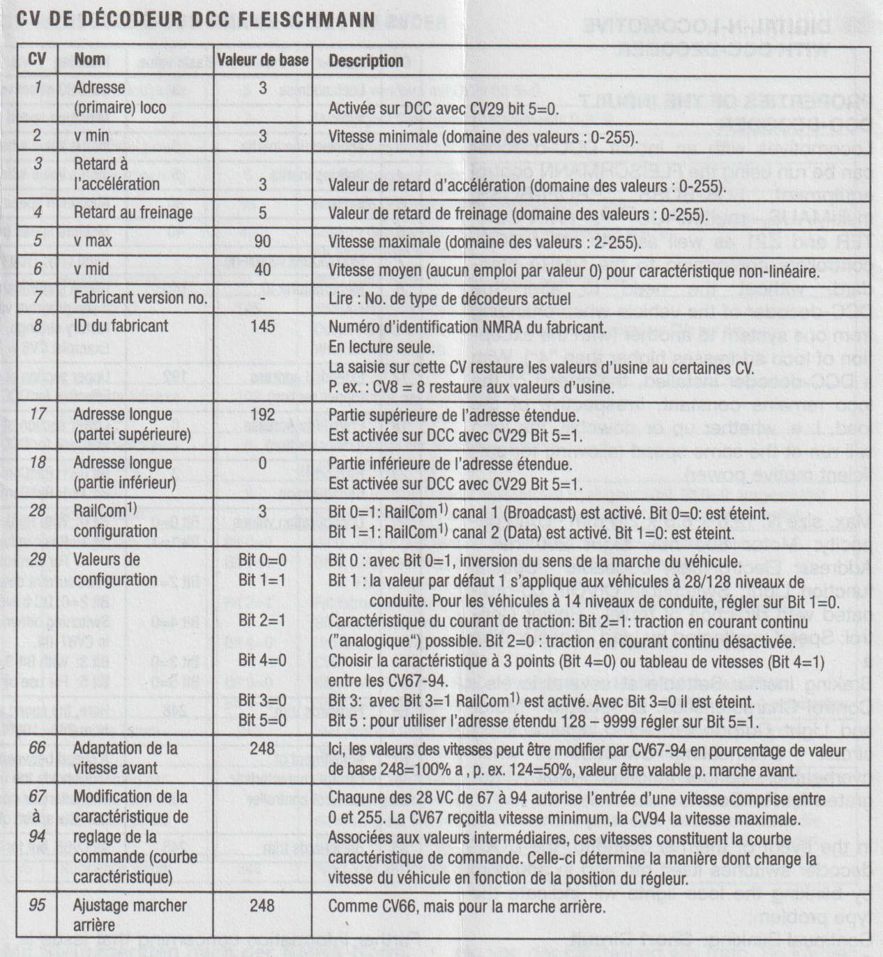

Cela permet de lire le CV8 (en lecture seule, voir la norme) qui donne le numéro du fabricant.
La dernière liste du NMRA date du 24/08/2020 et est en PJ.
Par exemple, Zimo a le numéro 145, qu'on retrouve donc dans le CV8.
C'est là que les dimensions exactes du décodeur vont servir, mais il faut aller sur internet.
On doit, au moins, trouver la famille.
J'avoue que c'est un défaut de mon programme : je ne sais pas aller plus loin.
Avez-vous une idée ?
Deuxième série de boutons : les copies.
On peut trouver intéressant de ne pas avoir à recopier un à un les CV d'un décodeur vers un autre décodeur.
Il existe à cet effet une fonction copier-coller de TOUS les CV d'un décodeur vers un autre.
On commence par aller sur le véhicule à copier.
On appuie sur "Copie". On peut encore changer de véhicule à ce stade.
Puis on appuie sur "Coller".
A ce moment, on a deux fois la même image en bas.
Mais si on bouge le curseur (ou on appuie sur les petites flèches de chaque côté), on change l'image du véhicule dans lequel les CV seront copiés.
Il suffit alors d'appuyer sur le bouton : "Réaliser la copie effective" ou "Sortir de la copie sans rien faire"
C'est dans cette fonction qu'on apprécie particulièrement d'avoir les images des véhicules !
Troisième série de boutons : les filtres.
Pour ne pas parcourir 600 wagons, on peut restreindre avec les filtres proposés :
Échelle, Moteur, DCC, Marque loco, propriétaire et, évidement, Effacer filtres.
Évidemment, plus on filtre, plus le compteur associé à ID(+1) diminue et, par voie de conséquence, l'écart, pour passer d'un véhicule à l'autre, augmente.
La ligne du curseur fait 1126 pixels (= 1366-240). On peut donc, théoriquement, gérer 1126 véhicules.
Dans l'exemple, comme il y a 21 véhicules, l'écart entre 2 véhicules est 1126/21 = 53 pixels.

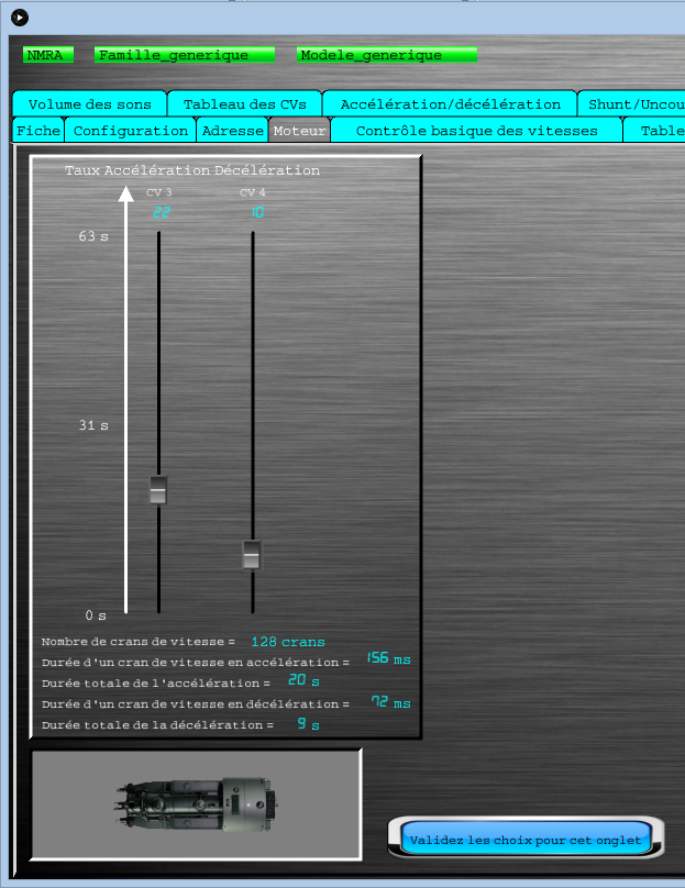

Les onglets :
En cliquant sur "Mise à jour" dans la version actuelle du programme, sur le véhicule "Loco0", on passe aux onglets, dans le même genre que Decoder Pro's.
Je n'ai, pour l'instant, développé que les 7 premiers onglets, parce que ce sont les plus utiles.
Je continuerai le développement des autres onglets quand j'aurai passé un cap fondamental : la lecture et l'écriture dans le décodeur.
Et là, comme demandé dans mon post du 06/09/20, je vais avoir besoin d'aide.
Par avance, merci.

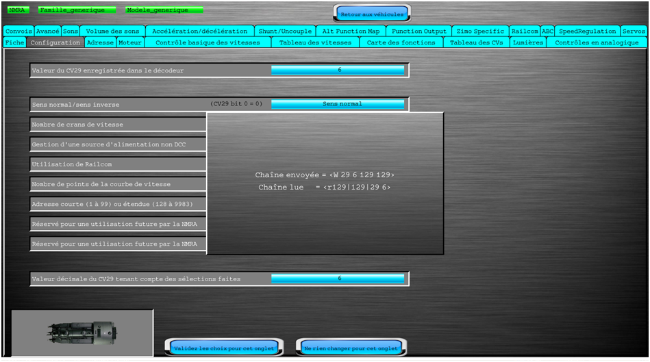

Fort de cette information, vous avez construit un port série entre l'Arduino (qui contient le programme de gestion DCC) et Processing.
On va pouvoir faire des échanges entre les deux programmes.
C'est à cette tâche que je vais m'atteler maintenant.
Dit autrement, mon programme actuel en Processing n'est qu'une IHM, avec un canal série, quand même.
Mais il fallait bien développer l'IHM pour savoir quelles informations échanger avec le gestionnaire DCC sur l'Arduino.

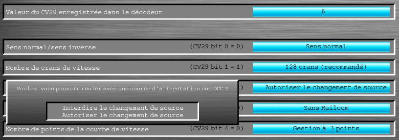

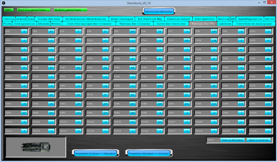

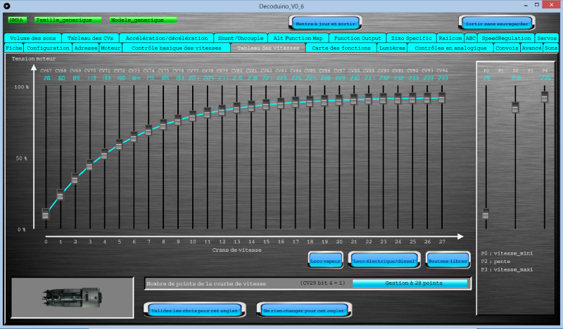

Dans un premier temps, je me suis attaché aux onglets du "Zimo/MX620//MX620 Version 9.12" car c'est l'un de ceux qui en a le plus dans Decoder Pro's.

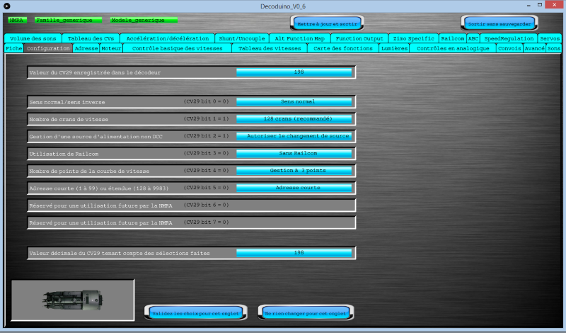

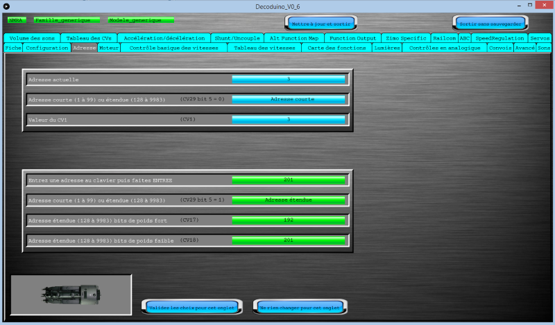

Qu'on ajoute un décodeur ou qu'on le mette à jour, on tombe sur l'onglet "Fiche"
En haut, en vert, 3 cases qui se dimensionnement en fonction de leur contenu correspondent :
-> Le fabricant du décodeur
-> La famille du décodeur
-> Le modèle du décodeur
Au dessus des onglets, deux boutons explicites :
-> Mettre à jour et sortir
-> Sortir sans mettre à jour
Puis les 23 onglets de CE décodeur.
Le nombre d'onglet dépend du décodeur et est entré "en dur" dans le programme.
Pour chaque décodeur décrit, on devra donner les onglets dont il est composé et, dans chaque onglet, définir les groupes de boutons, puis les boutons et leur fonction spécifique.
Fort heureusement, on retrouve certains onglets dans tous les décodeurs (comme "Fiche") et il n'est décrit qu'une fois. C'est quand même un minimum.
On retrouve aussi certains groupes de boutons, certains boutons, …
Il n'empêche que la liste va être longue, très longue…
On retrouve dans chaque onglet :
-> L'image du véhicule
-> Le groupe de boutons "Boutons_validation_onglet"
-> Les boutons correspondants :
-> "Valider les choix pour cet onglet"
-> "Ne rien changer pour cet onglet"

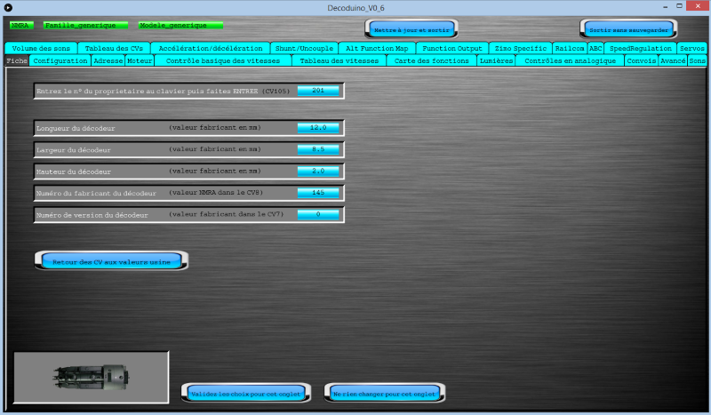

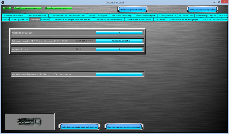

Onglet "Fiche" :
On a :
-> Le choix du numéro du propriétaire qui sera dans le CV105.
En construisant le fichier "Proprietaires.tsv", il faudra bien faire attention à l'adéquation du nom du propriétaire et de son numéro (CV105). Il n'y a pas de garde-fou (pour l'instant, c'est en cours)
-> Les dimensions du décodeur qui sont "en dur" dans le programme
-> Le numéro du fabricant qui est en lecture seule dans le CV8
-> Le numéro de la version du décodeur qui est en lecture seule dans le CV7
Pour changer le numéro du propriétaire, on le tape au clavier, on fait RETURN
Le fond du bouton devient vert, preuve qu'on a bien pris en compte l'information.
C'est une constante pour tous les boutons.
Puis on appuie sur le bouton "Valider les choix pour cet onglet".
Cela met à jour le fichier "Materiel.tsv" (c'est fait) et le CV105 dans le décodeur (pour l'instant : non)
Le bouton "Valeurs usine" remet TOUS LES CV du décodeur dans leur version d'usine.
Sauf le CV105 qui est conservé.
En général, quand on fait ça, c'est que plus rien ne marche…
Il reste de la place pour d'autres informations. C'est voulu.
Notez que, de façon pédagogique, on sait, à chaque fois, sur quel CV on intervient, d'où vient l'info, etc…
On sait ce qu'on fait, au fur et à mesure. Cela peut même servir d'aide mémoire.
C'est tout pour aujourd'hui.

Onglet Configuration :
Là, on s'occupe du CV29 qui a la particularité de gérer plusieurs fonctions, bit par bit.
On voit l'usage de chaque bit et la valeur du CV29 correspondant à tous les choix que vous avez fait.
Ici, on est en configuration usine, c'est-à-dire que tous les bits sont à 0, sauf :
->  Le bit 1 qui est à 1 (128 crans de vitesse), mais un pop-up précise aussi l'effet sur l'éclairage
->  Le bit 2 qui est à 1 (Autoriser le changement de source)
Si on clique sur l'un des boutons bleus, on a une fenêtre pop-up qui propose les choix :
Exemple après avoir cliqué sur "Autoriser le changement de source"
On a une question claire.
Une fois que les modifications ont été faites (et, pour chaque modification, le bouton devient vert), on valide par le bouton "Valider les choix pour cet onglet"
Onglet Adresse :
Voici comment se présente l'onglet quand on clique dessus si on est en adresse courte.
C'est la fameuse adresse 3.
On voit qu'elle est dans le CV1 et que le bit 5 du CV29 est à 0.
Supposons qu'on veuille mettre l'adresse 201. On la rentre simplement au clavier, puis RETURN.
Apparait alors la nouvelle adresse, qui sera dans les CV17 et CV18, en changeant le bit 5 du CV29 qui passe à 1.
En appuyant sur "Valider les choix de cet onglet", on change donc 3 CV, sans pouvoir se tromper.
Onglet moteur :
Dans l'onglet moteur, vous pouvez agir sur les CV3 et CV4.
Ils servent, respectivement, à déterminer la durée d'un cran de vitesse pour l'accélération et la durée d'un cran de vitesse pour la décélération.
En bougeant les curseurs, on peut agir sur la valeur des CV.
Au lieu de donner la valeur du CV, ce qui n'est pas très parlant, j'y ai ajouté les temps que ça donnait pour aller du cran 0 au cran 128 (ou 28, suivant le bit 1 du CV29)
Par exemple, ici, en mettant "22" dans le CV3, la durée d'un cran de vitesse, en 128 crans de vitesse; est de 156 ms et le train va de 0 à 128 crans en 20 s.
Nota :
Comme un CV peut accepter la valeur maximale de 255, cela correspond à 288 s (4' 48"), ce qui est énorme !
J'ai donc limité les choix à 63 s, ce qui est déjà pas mal. Cela permet d'augmenter la précision pour les petites durées.

Onglet Tableau des vitesses :
Là, j'avoue, je me suis lâché…
Depuis des années, j'ai envie de pouvoir affiner la courbe de vitesse d'une loco.
Il y a deux types de courbes :
1°) La courbe des moteurs thermiques, avec un couple faible au démarrage, couple qui augmente avec la vitesse, atteint un palier, puis décroit quand la vitesse continue à augmenter.
C'est donc le cas des locos vapeur.
2°) La courbe des moteurs électriques, avec un très fort couple au démarrage qui décroît progressivement.
C'est donc le cas des locos électriques, évidemment, mais aussi des diesels qui, finalement, ont bien un moteur électrique pour entraîner les roues.
Les formules des ces courbes étant très compliquées, j'ai choisi de pouvoir modifier les paramètres de ces courbes à l'inde de simples curseurs. Et on voit tout de suite l'impact sur le dessin de la courbe et, partant, sur la valeur des CV47 à CV94.
Le curseur P0 agit sur la vitesse mini, le curseur P4 agit sur la vitesse maxi, comme pour CV2 et CV5.
Le curseur P3 agit sur le point d'inflexion de la courbe, pour les vapeurs, et P1, P3 sur la convexité des deux ½ courbes.
Dit comme ça, c'est abscons, mais vous verrez en le faisant. C'est très visuel.
Pour les moteurs électriques, P2 agit sur l'aspect plus ou moins brutal de la croissance au départ.
Et si vous voulez personnaliser complètement votre courbe, il y a le bouton "Boutons libres" et, là, vous faites absolument ce que vous voulez.
Nota :
Quand on valide cet onglet, on agit AUSSI sur le CV29, rappelé en bas de page.
Onglet Carte des fonctions :
Voilà l'onglet tout au départ :
Lenz et la NMRA ont prévu que chaque bouton de fonction puisse agir sur 8 (!!) sorties.
C'est absolument énorme.
D'où cette carte des fonctions que je trouve assez démentielle, surtout sur la plupart des décodeurs qui sont déjà bien contents d'afficher 4 fonctions.
Si on appuie sur "Valeurs par défaut", on a une belle diagonale :
Une seule sortie par fonction. C'est déjà plus simple.
En cliquant sur une case, on a accès à une bascule : 0 = vide, V = 1.
On peut ainsi définir les CV 33 à CV46.
J'ai ajouté un code couleur des fils des sorties, très connu, mais qu'on retrouve là.
Comme ça on sait où le trouver si on a un doute.
Voilà.

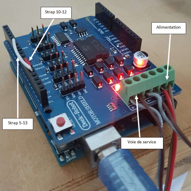

Au début, je vais utiliser la centrale basique Arduino UNO+Shield L298 (et pas n'importe lequel, le vrai, celui de Dominique).
Comme le port USB n'est pas utilisé dans cette centrale, je vais pouvoir l'utiliser pour faire un port série et transmettre/recevoir les ordres.
La centrale sera dédiée voie de programmation.

Ma loco est une 232 TC 415, en N, pré-équipée DCC, référencée 707483 chez Fleischmann.
Avant la panne, j'avais bien regardé le numéro du fabricant (CV8) et j'avais trouvé 145, qui correspond à Zimo.
On trouve cette info en .pdf, mise à jour régulièrement, sur le site du NMRA :
S-9.2.2, Appendix A, DCC Manufacturer ID codes - (revised 10 September 2020)
En pièces détachées Fleischmann, on voit que le décodeur, c'est le Zimo MX617, qui permet le Railcom. Et le prix : 195 € !!...
La documentation Fleischmann indique :
On indique, pour le CV8 qu'on peut restaurer les valeurs d'usine en mettant le CV8 à 8.
Mais ça ne marche pas.
La doc Zimo est beaucoup plus complète pour le MX617 :
Mais elle donne la même manip et, donc, ça ne fonctionne pas.

Et ça a marché !!! C'est hallucinant ! :o :o
J'ai, depuis, replanté volontairement mon décodeur et, à chaque fois, je l'ai ressuscité avec cette manip', digne d'un "Easter Egg" de programme informatique !
Pour ceux qui ne connaitraient pas, allez sur le lien suivant :
https://fr.wikipedia.org/wiki/Easter_egg
Si tous les "Master reset" sont de cet acabit, on n'a pas fini…
Je note au passage que cette solution ne fonctionne pas avec certaines centrales du commerce.
Et que, mieux, ça marche avec DCCpp ! C'est une excellente nouvelle.

Exemple :
Je veux mettre le CV29 à "6".
J'envoie l'instruction DCC++  <W 29 6 129 129>
Et j'attends 2 secondes avec delay(2000). Je suis ainsi sûr qu'il n'y a pas d'autres choses faites entretemps.
Puis je reçois <r129|129|29 6>
Je vérifie que "29" (du premier "129") est identique au "29" (du deuxième "129"), lui-même identique au "29" (du "29") et qu'on a bien reçu ce qu'on a demandé : "6"
Si ça n'est pas bon, je recommence l'envoi 2 fois (donc, 3 fois en tout) et je teste à chaque fois.
Dès que j'ai une correspondance, je sors.
En dessous de 1,5 secondes, ça marche, mais il y a quelques rares loupés.
Avec 2 secondes je n'ai plus aucun loupé. Et ça marche du premier coup.

Donc, quand, par exemple, vous modifiez une courbe de vitesse, vous modifiez en fait 28+1 CV, soit 29 x 3 s = 87 s. Il faut être patient. Mais c'est ça ou vous plantez le décodeur…

2°) Comme on est souvent dans le fichier "Materiel.tsv", via Excel, ce qui est le plus pratique, on laisse parfois, par inadvertance, le fichier ouvert, ce qui va, bien sûr, poser des problèmes de mise à jour …
Donc, je teste au démarrage si on peut écrire dans ce fichier.
Setup()
Concernant la programmation de cette partie, on pourrait trouver bizarre que ce soit fait dans le draw() alors que ça n'est exécuté qu'une seule fois, au démarrage.
Mais si je l'avait fait dans le setup(), je n'aurais pas pu y joindre des fenêtre pop-up permettant de suivre les processus. On y perd, certes, quelques booléens, mais c'est beaucoup plus "parlant" qu'un écran blanc.
Nouvel onglet :
Pour bien vérifier que tout se passe bien, c'est-à-dire que les infos dans le fichier "Materiel.tsv" sont bien constamment identiques à celles qu'il y a dans le décodeur, j'affiche les 120 premiers CV et je peux, d'un clic, vérifier ce qu'il y a dans le décodeur pour un CV donné.
Et si jamais il y avait un décalage, deux boutons, en bas, permettent de rétablir l'équilibre.
J'ai laissé la place, en bas pour un troisième bouton pour afficher les CV de 121 à 240.
On verra si ça sert…
On y va !
Pour utiliser ce programme, il faut :
Un Arduino UNO et un Motorshield qui s'enfiche simplement dessus. Rien à souder.
Pour être sûrs de ne pas faire d'erreurs ou d'oubli, il faut lire l'article n°187 de Christophe (bobyAndCo)
Tout y est expliqué dans le détail, en particulier les coupures à faire sous le Motorshield et les deux straps 5-13 et 10-12
https://www.locoduino.org/spip.php?article187
Remarque importante ici :
On se branche sur la sortie B (Voie de service) sinon DCCpp répondra systématiquement "-1" quand on interrogera le décodeur.
Remarque : Je n'ai testé qu'avec un Motorshield. Je ne vois aucune raison pour que ça ne fonctionne pas avec toutes les autres configurations proposées dans l'article de Christophe.
Vous me direz, si vous testez d'autres assemblages matériels.

Étant donnés les déboires que j'ai eu pour le Master Reset de mon décodeur, cette fonction ne marche que si vous choisissez explicitement le MX617. Pour les autres décodeurs, elle est désactivée.
C'est plus prudent.

Comme nous sommes de nombreux Locoduineurs, je verrais bien la constitution d'une base de photos de faces latérales de véhicules, détourées, allant vers la gauche.
Ce serait en effet dommage que le même modèle de locomotive soit pris en photo plusieurs fois… 8)
Et, SURTOUT, nos photos seraient libres de droit, ce qui n'est pas le cas de ce qu'on trouve sur internet.
Sans compter que, sur internet, on n'a quasiment jamais de vue latérale.

Mais, par exemple, rien sur le MX617… ::)
Enfin, pour l'instant (phase 1), je n'ai utilisé que les 8 premiers onglets.
Rien sur les lumières et le son, en particulier. Il faut que je continue le développement. Mais mon seul décodeur n'a ni le son, ni la lumière…
