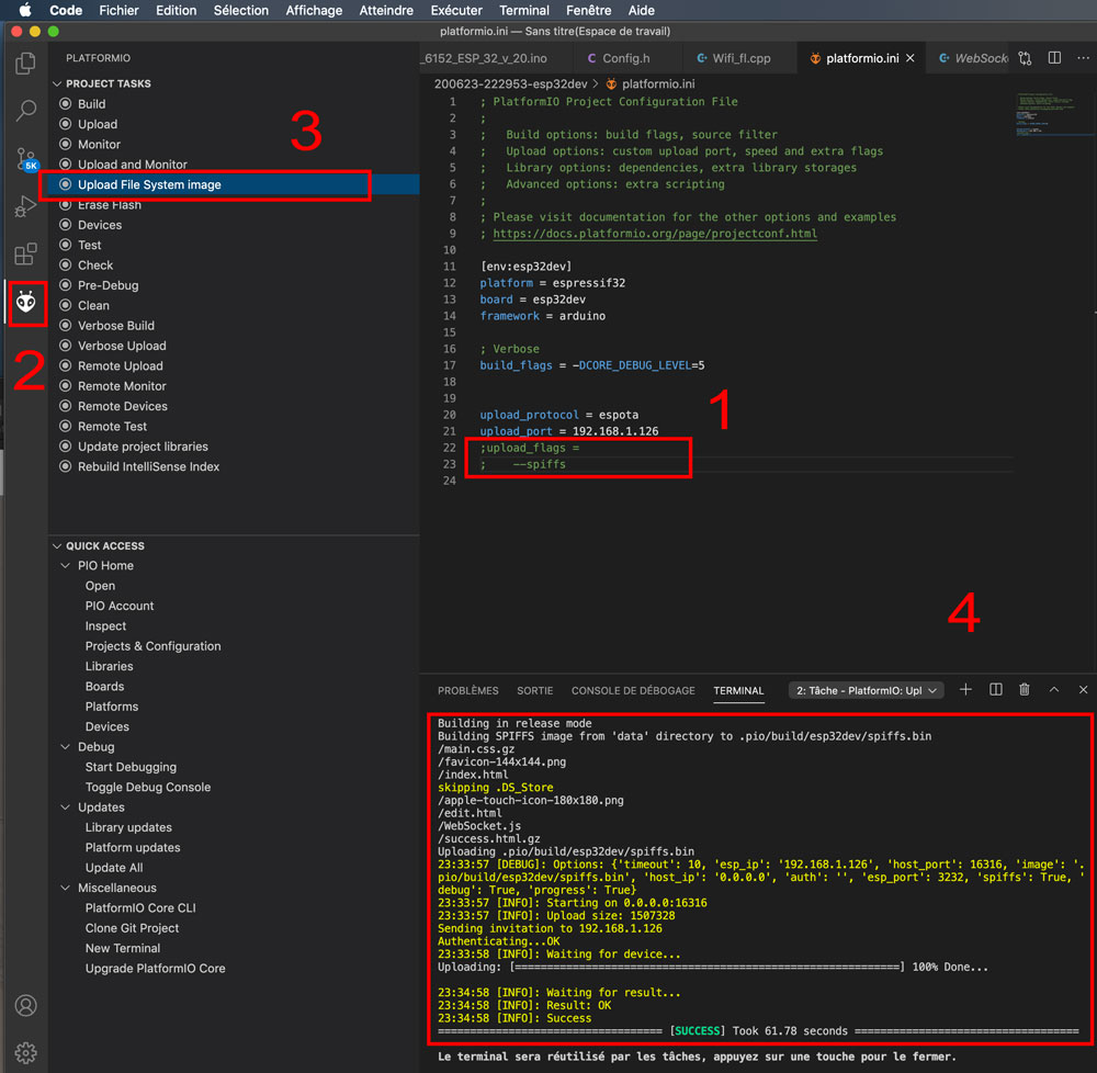

@ Pyk35 : Merci Cédric pour l'info mais cette procédure concerne l'IDE Arduino.
J’ai résolu la question du téléchargement des fichiers « data » dans le SPIFFS en OTA avec PlateformIO.
En fait, il ne faut pas chercher à uploader les fichiers en même temps que le sketch. Aussi, j’ai désactivé le flag (commentaire) 1 sur l’image.
Il faut ensuite cliquer sur l’icône « PlateformIO » à gauche de l’écran (2).
Cliquer sur Upload File System image (3)
De cette manière, le upload des fichiers du dossier data est parfaitement et simplement réalisé (4)
Il y a de temps en temps des echecs pour le SPIFFS en OTA (comme pour le sketch) mais la plus part du temps, cela fonctionne à la deuxième ou à la troisième tentative alors que sur l’IDE Arduino, j’ai vu ne jamais pouvoir faire les mises à jour en OTA. Un vrai et grand progrès donc.

@ ethal :
Il faut créer un fichier de partition dans son projet, voir le site de espressif pour en connaitre toutes les finalités, mais la on rentre dans le dur....,
example "partitions.csv":
# Name,   Type, SubType, Offset,  Size, Flags
nvs,      data, nvs,     0x9000,  0x5000,
otadata,  data, ota,     0xe000,  0x2000,
app0,     app,  ota_0,   0x10000, 0x1B0000,
app1,     app,  ota_1,   0x1C0000,0x1B0000,
spiffs,   data, spiffs,  0x370000,0x70000,
et mettre ce fichier en référence dans le PlatformIO.ini
board_build.partitions = partitions.csv
Cette procédure est en effet fastidieuse. Par contre, l'ESP32 que j'utilisais avait déjà "reçu" des fichiers en SPIFFS à partir de l'IDE Arduino. Du coup, je n'ai pas eu à créer la partition.
Bien sûr, avec l'IDE Arduino on ne peut pas déterminer la taille ce qui est possible avec la méthode que tu proposes.
