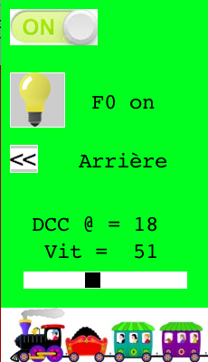

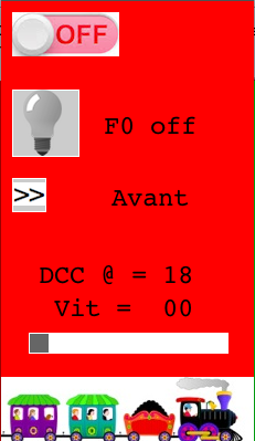

Ca y est j'ai écrit une manette en Processing : c'est de la programmation de débutant mais ça semble marcher.
Le fichier joint doit être dézippé et placé dans le dossier sketch de Processing.
Cliquer sur le bouton (Off) pour passer (On) : cela envoie <1> (et <0> en revenant à Off)
On peut choisir d'allumer les phares (F0) et la marche avant et arrière.
La vitesse se commande avec le curseur à glissière.
L'adresse dcc est en dur (pour le moment) dans le source : ici c'est 18
Merci de votre feedback.

Par contre, je n'ai qu'un clin d'oeil en vert avant de repasser instantanément en rouge.
Seul le bouton Exit semble actif avec In stop <p0> qui s'affiche dans la dite fenêtre.
Que vérifier ?
