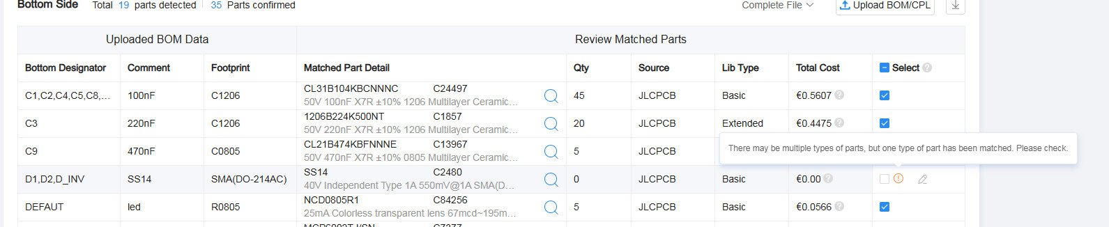

Deux nouveaux articles sur Labox dernière version sont en cours d'écriture. Le premier est quasiment terminé et parle des évolutions logicielles depuis la parution de la première série d'articles. Il devrait paraître très bientôt.
Le second est en cours d'écriture sur l'évolution du PCB. Mais à ce sujet j'ai quelques interrogations.
Depuis longtemps JLCPCB est notre fabricant privilégié pour tous types de PCB. En considérant cela, j'ai fait en sorte qu'à partir de Kicad 9.0, l'outil de conception du circuit, les fichiers de fabrication soient le plus proche possible de leurs besoins. J'ai donc utilisé un outil complémentaire qu'ils recommandent pour cela, un plugin Kicad nommé 'Fabrication Toolkit'. En particulier, j'espérais pouvoir nous affranchir de ces problèmes de placement de composants qu'il faut revoir à chaque fabrication, notamment l'orientation des 3 diodes et des 2 circuits intégrés. Il est possible de tester tout ça sur leur site sans passer commande et c'est ce que j'ai fait avec succès. J'ai donc lancé une commande confiant, mais en demandant tout de même à confirmer le placement. Et là le choc ! Dans ce qu'ils nomment l'analyse DFM, deux gros problèmes ont surgit:
- Le placement est exactement aussi mauvais qu'avant. En fait ils ne se servent pas de l'orientation fournie dans le fichier des positions. Sans doute qu'ils se disent que de toutes façons ce ne sera pas bon, donc autant ne pas s'en servir...
- Les fameuses diodes Schottky D1 et D2, systématiquement mal placées, sont carrément en rupture de stock ! Ils me proposent à la place des composants traversants classiques !
Après quelques échanges de mail, des commandes annulées et recréditées, et des demandes d'explications j'ai eu quelques réponses.
Le placement, comme je le soupçonnais est directement fixé par leurs soins, sans tenir compte du fichier des positions. Ils recommandent tout de même lorsque c'est possible de marquer la polarité des éléments sur le PCB afin de leur permettre de le respecter.
La disponibilité des composants est évidemment aléatoire, et comme je leur ai demandé comment savoir s'ils ont été réapprovisionnés, ils ont répondu que leurs stock est visible sur la partie 'Parts' de leur site... Je n'y ai pas retrouvé nos Schottky.
Tout ça pour dire quoi ? Je vais évidemment modifier le PCB pour marquer à la fois la polarité des diodes D1 à D3, et l'emplacement de la pin 1 des circuits IC2 et U1 souvent mal orientés par leurs soins.
Faute de savoir par quoi les remplacer, je suis obligé d'attendre que les diodes Schottky reviennent en stock. Peut être pourrais je doublonner (ou carrément remplacer) l'empreinte de ces diodes avec une empreinte de diode traversante ?
PS: sur l'image jointe D3 et IC2 sont inversés, et D1 et D2 manquants faute de pièces...

J'ai presque fini de câbler la carte LaBox 03c4. Pas pris l'option de mise en place des composants de JLCPCB, j'ai ce qu'il faut pour le faire. J'ai pas réussi à installer Kicad sur mon ordi (Linux32). Je serai intéressé par une image du schéma de la 03c4, et si possible du PCB (ou une version Eagle à jour). En fait, j'ai comme un doute sur... l'orientation de IC1 / U1 ! Y compris sur le dernier post...

Bonjour, j'espère que je suis dans la bonne discussion pour poser ma question.
J'ai suivi le tuto pour commander le circuit de labox sur le site jlcpdb, après avoir chargé la BOM, j'ai ce message et je ne sais pas trop quoi en faire
Merci d'avance :-)
  • Messages: 865
Re : LaBox" : Une Centrale DCC polyvalente et abordable
« Réponse #536 le: mai 30, 2025, 01:13:06 pm »
Oui c'est le problème que j'ai rencontré aussi et dont j'ai parlé un peu plus tôt dans la conversation. Je n'avais pas les compétences pour choisir moi même un remplaçant dans leur liste de matériel, et ce qu'ils me proposaient en échange était juste impossible : des diodes traversantes classiques pour lesquelles une adaptation du circuit aurait été nécessaire.
Au final, je me suis tourné vers leur concurrent PCBWAY. J'ai là aussi rencontré des composants manquants, mais les propositions étaient bien plus cohérentes et je les ai acceptées. Quand au problème de placement, il semble bien résolu avec la version 1.0a2 poussée aujourd'hui sur Github. Malgré tout, pour être sûr je leur ai envoyé l'image d'un bon placement des composants à problème (image jointe). Pour peu que l'on parle anglais, ils sont réactifs et compréhensifs, tout comme JLCPCB. Le prix par contre n'est pas le même, je suis passé de 42€ avec un coupon de 8€ chez JLCPCB à 78€ chez PCBWAY. D'un côté comme de l'autre, je n'ai prix aucune option payante, juste des PCB blancs sans surcout parce que comme ça je les différencieraient facilement des anciennes versions, et j'ai pris la livraison la moins chère dans les deux cas.
