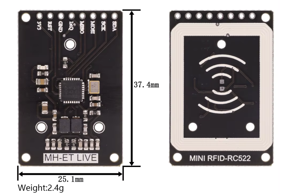

En ce qui concerne le RFID, j'ai déjà lu l'article, merci pour ce travail. J'ai trouvé un lecteur RFID plus petit que le module utilisé dans votre article qui fait 40*60 mm, celui-ci, https://fr.aliexpress.com/item/1005004659043670.html?gatewayAdapt=glo2fra, fait 25*37.5 mm qui serait plus facile à cacher sous les rails.
« Modifié: novembre 13, 2024, 10:31:39 am par Brunotoutsimple »
OUi, interessant : lequel ?
