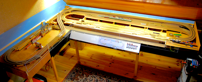

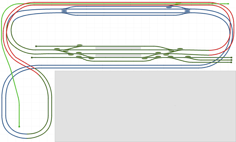

Enfin, je me jette à l'eau !
Cela fait un moment que j'envisageais de décrire mon projet, mais je ne le sentais pas assez mûr.
C'est seulement le 2ème réseau de ma vie, car je n'ai commencé qu'il y a peu de temps (quand même en 2012, à la retraite), après une reprise du réseau de mon fils qui m'a amené à découvrir l'Arduino et surtout après l'inscription au club CMFA d'Arpajon.
Ce réseau était trop petit mais j'avais réussi à y installer un bloc système en Arduino.
Donc j'ai décidé un jour de voir plus grand !
Il fallait surtout dégager de la place : l'aménagement du grenier du garage m'a apporté cette opportunité qu'il ne fallait pas laisser passer.
Après consultation de centaines de plans de réseau chez les amis et sur le web, j'ai choisi ce tracé :
Il comprend une grande boucle en double voie avec 2 gares, dont une sera cachée sous le village au milieu.
J'ai ajouté une ligne à voie unique, en vert clair, qui parcoure le L du bas à gauche au haut à droite : ce sera un tramway ou métro qui reliera le centre-ville au parc de loisirs.
Au total il y a environ 50 m de voies en format N.
Il y a 3 niveaux et les pentes ne dépassent pas 2% :
  • le niveau le plus bas en bleu pour la voie de parade au devant et la gare cachée
  • le niveau intermédiaire en vert foncé pour la gare principale
  • le niveau supérieur en rouge pour le retour à l'arrière du réseau

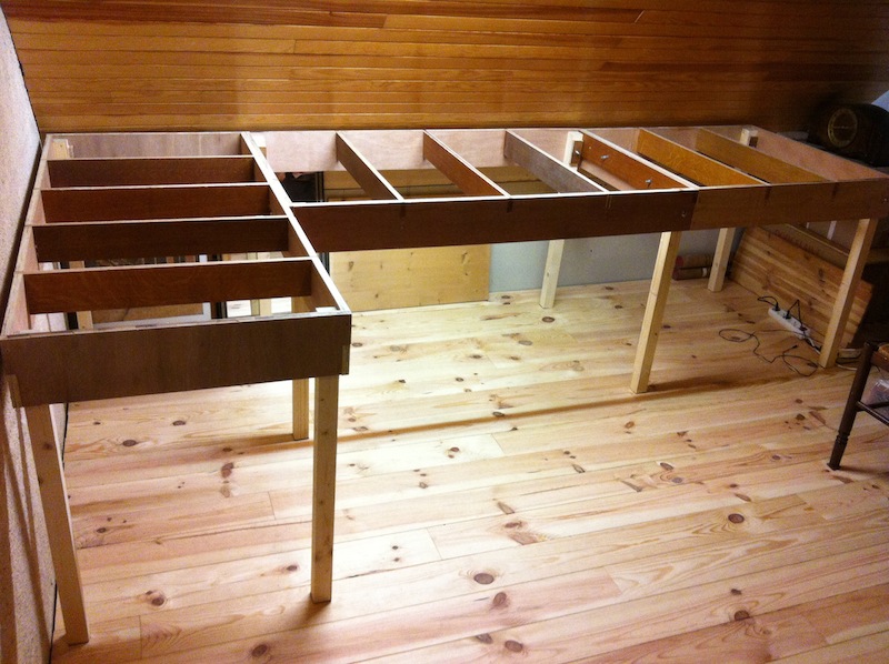

Il se pose sur un chassis en L de 300 cm par 215 cm réalisé avec des vieux placards que j'ai débités en planches avec la scie circulaire.
La profondeur de la grande longueur fait 90 cm, c'est le maximum pour accéder au fond du réseau.
La profondeur de le partie à gauche fait 70 cm. Je l'ai allongée récemment pour construire un parc d'attractions dans l'espace au milieu de la boucle.
Actuellement, les trains peuvent circuler par conduite manuelle, et mon réseau ressemble à ça maintenant.
Petite précision importante : j'ai voulu que le pupitre de commande occupe toute la grande longueur du L (sur la photo il n'y a que la moitié), avec des interfaces pour tous les Arduino qui constitueront mon système sans PC  :D, j'y tiens  :)
Le décor est planté (si on peut dire), je vais progressivement entrer dans les détails.

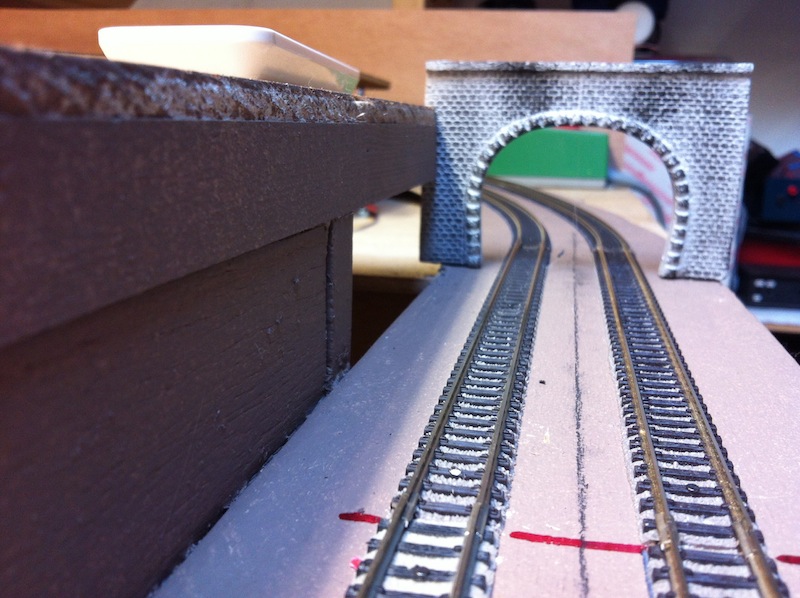

Fort de cette confiance, j'attaque la menuiserie.
Sur le chassis de 15 cm d'épaisseur, des tasseaux sont vissés pour réaliser les supports des plans de roulement. Ceux-ci sont découpés dans du contre-plaqué de 5mm.

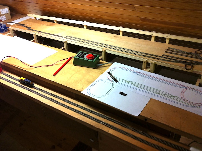

Je pose les rails en provisoire et je fais rouler une loco analogique pour tester la continuité électrique.

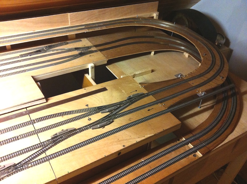

La pente des rampes est soigneusement vérifiée au niveau à bulle.
Les tiges filetées servent à régler l'espacement facilement dans les courbes en pente.
Les rails et aiguilles sont de marque Fleischmann Piccolo avec ballast. Les moteurs d'aiguilles sont retournés et encastrés dans le CP du plan de roulement après avoir découpé l'emplacement du moteur. Cela condamne la commande manuelle (il faut utiliser un cure-dents pour les manoeuvrer dans un trou minuscule, donc à ce stade, il faut commencer à réaliser l'électronique de détection et de commande.

Je reviens un instant sur le choix du tracé :
Je sais aujourd'hui qu'il aurait fallu éviter les voies parallèles aux bords. Mais ça aurait compliqué les virages, car j'ai voulu éviter les courbes R1et R2 les plus serrées. Il y en a néanmoins un peu, à gauche de la gare. C'est moche quand une voiture longue se retrouve presque à côté des rails. Je les cacherai dans un tunnel.
Je voulais à tout prix un long parcours fermé permettant à 2 trains de circuler automatiquement avec des horaires pendant que d'autres peuvent être en conduite manuelle. Ça corse les plaisirs et ça permet de mettre le réseau en demo. Là c'est réussi, c'est un grand tour.
Si, en plus, chaque train s'arrête dans la gare cachée et si un autre part juste après, cela fait 4 trains automatiques.
La ligne de métro est arrivée plus tard. J'en avais besoin pour mettre au point le va et vient du réseau de demo du club. On en parlera en détail. Comme il y plus de la moitié du trajet en dessous la voie de parade arrière, je mettrai une caméra dans le sous terrain.
Enfin, ce tracé continue à évoluer un peu. Je vais supprimer les TJdS qui font des court-circuits avec certaines locos et modifier la voie de manœuvre de devant la gare qui relie la voie de programmation au dépôt et au reste du réseau.
Cela veut dire que la voie de programmation a vocation à participer aux manœuvres. J'aurai une commutation des centrales DCC !
« Modifié: mai 14, 2017, 10:12:06 pm par Dominique »

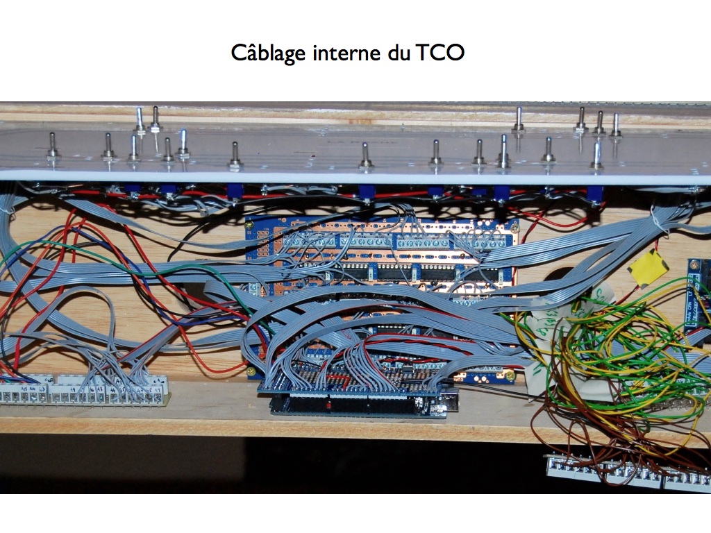

Le module de commande d'aiguilles est un Arduino Mega qui pilote 40 relais (2 par aiguille, afin de n'alimenter la bobine qu'une seconde et jamais 2 bobines en même temps).
Le module TCO est aussi un Arduino Mega qui gère 20 inverseurs et 80 leds. Il fallu recourir à un paquet de 74HC595 pour démultiplier les commandes des leds. Il reçoit aussi la rétrosignalisation (les détecteurs de consommation). Je le détaillerai plus loin.

Je n'ai eu aucun souci avec les 74HC595 qui ne servent, en fait, qu'à allumer ou éteindre des leds basse consommation, donc qui ne doivent pas générer de parasites.
Dans la description de mon projet je vais continuer par la carte TCO/Rétrosignalisation qui, justement embarque 10 de ces circuits. Elle est présentée un peu ici :
http://forum.locoduino.org/index.php?topic=329.msg3102#msg3102
et le câblage fouillis avec le Mega est ici :
Par contre, j'ai aussi une carte de commande de 40 relais (à laquelle de dois en ajouter 4) qui est constituée d'un Mega et de 5 plaques de 8 relais 5V avec optocoupleurs. Les relais commutent de l'alternatif pour des moteurs Fleischmann, je n'avais pas d'autre choix.
Là non plus, je n'ai pas de parasites.
Chaque carte est reliée au bus CAN et je suis certain de ne pas voir passer d'événements parasites !

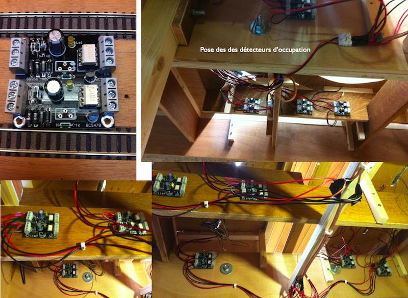

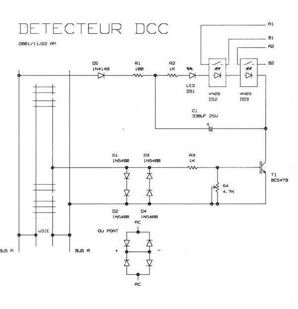

Les détecteurs d'occupation et l'alimentation des rails
Après la pose des voies, il faut se poser tout de suite la question de l'alimentation des rails, les découpages en zones et cantons (pour l'exploitation des circulations) et la détection des trains dans toutes ces zones.
Le principe de base est que la centrale DCC de traction va fournir l'alimentation des rails sur 2 fils (rouge et noir). Comme je n'ai pas de boucle de retournement, j'ai identifié un rail "rouge" et un rail "noir" partout dans le réseau.
Les découpages en zones se font en isolant un deux rails (toujours le même) aux points de coupure. Fleischmann fournit de jolies éclisses isolantes en plastique gris. Parfois j'ai eu recours à la mini-disqueuse pour couper un rail.
Les points d'alimentation des zones sont faits en soudant un fil (noir ou rouge selon le rail) soit sur les éclisses métalliques entre 2 éléments de rail, soit en dégageant le rail sous le ballast et en le soudant à cet endroit.
Il faut avouer que ces opérations de découpage et d'alimentation sont fastidieuses surtout quand le nombre de zones est assez élevé (j'ai ai plus de 40). Le passage des fils dans le support doit être invisible et cela demande parfois des ajustements car la perceuse n'est pas toujours passée au bon endroit.
Les rails ne sont fixés pour le moment que par des petits clous enfoncés dans les trous prévus des traverses. Je n'ai pas utilisé de marteau mais un chasse-clou de 2 à 3 mm de diamètre avec lequel j'appuie sur la tête des clous à la main. Cela facilite le démontage ultérieur car il y a toujours des modifications à faire ultérieurement.
Le choix du détecteur d'occupation par consommation de courant s'est fait par recherche sur le web. Le sujet est abondamment traité dans les divers forums.
J'ai finalement choisi ce schéma :
Ensuite, comme il fallait en faire au moins 50, j'ai cherché à faire des circuits imprimés "professionnels". Jean-Luc et son ami Pierre m'ont bien aidé en me fournissant le logiciel Canari (pour Mac) et un peu d'aide au démarrage.
Voilà donc "mon premier circuit imprimé" réalisé en CAO :
Suivi d'une commande chez Electrodragon, puis de la livraison des circuits :
Et l'achat des composants chez TME.
Je rappelle au passage que ces fournisseurs sont présentés sur le site Locoduino :
http://www.locoduino.org/spip.php?article13
Le circuit obtenu contient 2 détecteurs par plaque de 5x5 cm, j'ai omis les potentiomètres pour avoir le maximum de sensibilité (en N les courant sont faibles) et j'ai réalisé l'installation de ces circuits sous le réseau :
Comme on peut le voir sur cette image, à ce stade je n'ai raccordé que le coté alimentation DCC : Un fil noir + un fil rouge arrivent sur le détecteur en provenance de la traction DCC (via un bus réalisé en fil de forte section qui parcoure le centre du réseau) et un fil noir + un fil rouge partent vers les rails.
On verra plus loin le raccordement des détecteurs au TCO.
C'est à ce moment qu'on se rend compte que la hauteur du réseau a beaucoup d'importance pour rendre cette opération plus ou moins confortable  :-[

Merci pour ton partage. Pour mon nouveau projet de réseau, j'ai plutôt choisi le schéma décrit ici: http://www.1-zu-220.de/besetztmelder.htm. Je n'utiliserai que la partie gauche, optocoupleur inclus avec un condensateur de filtrage en sortie pour ternir compte du fait qu'il ne détecte la consommation que durant les demi alternances positives du signal DCC.
Le principal avantage de ce montage est qu'il ne comporte que 2 diodes au lieu de 4, réduisant la chute de tension à 0.7 V plutôt que 1.4 V. Cet avantage est important pour mon réseau car des diodes de freinage pour le système ABC de Lenz seront en série avec les détecteurs. Testé avec succès en N.
Je développe des cartes regroupant freinage et détection et ce seront mes premiers circuits imprimés. Jusque là je travaillais en cartes à bandes.  ;)
