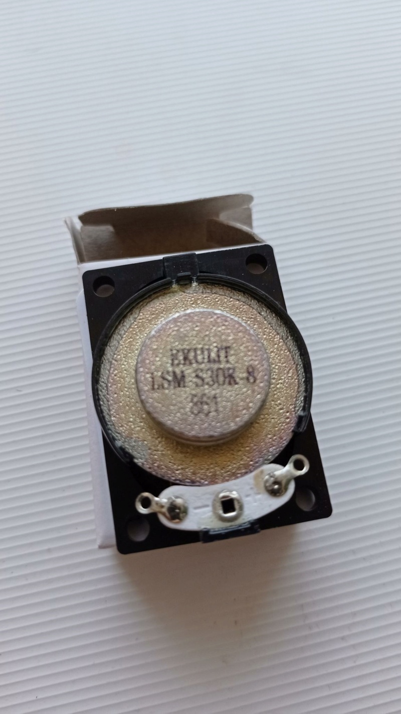

Dans le cadre d'un passage à niveau, je souhaite l'équiper d'une sonnerie.
Matériel :
-DFPlayer Mini MP3 Player For Arduino Module MP3 DFR0299
- 2 Haut Parleurs HP4028- LSM-S30K-8
Je me suis appuyé sur "Passage à niveau géré par Arduino (4) La sonnerie"
https://www.locoduino.org/spip.php?article264
ainsi que "Annonces en gare avec la RFID"
https://www.locoduino.org/spip.php?article248#forum4466
Le branchement (avec 1 seul HP) est donc celui-ci
Voici comment se présentent les branchements de mes HP
et ce qu'indique la datasheet
Le plus serait donc le carré central et les - les 2 plots de part et d'autre ?
Relier  ?
- le carré central (+) à SPK_1 (+)
- un des deux anneaux (-)  à SPK_2 (-)
Le branchement avec 2 HP
Relier ?
- une des deux "oreilles" de chaque HP à GND
- le carré central (+)  de chaque HP à DAC-R et DAC_L

« Réponse #1 le: août 14, 2021, 11:24:44 am »
Bonjour Jive34
les bornes de raccordement à prendre en compte sur ton haut-parleur sont ce que tu appelles les "oreilles".
Le carré central ne sert uniquement qu'à maintenir la plaque isolante et ne participe en aucune façon aux liaisons électriques.
Vu que tu utilises 2 HP le branchement correct est le suivant:
les 2 bornes - des HP sont à reliées à la pin GND du DFPlayer Mini MP3 Player
la borne + d'un HP à la pin DAC_R
la borne + de l'autre HP à la pin DAC_L
Bon montage et bonne continuation

« Réponse #2 le: août 14, 2021, 11:33:25 am »
Merci Fantasio
J'allais faire un edit après le coup de fil d'un copain qui s'y connaît, Locoduino a été plus rapide à réagir !  :D
Edit. J'allais marquer le plus au feutre sur le HP quand je me suis aperçu que + et - étaient gravés par estampage sur la plaque support des oreilles. On le voit sur la photo et je ne m'en étais pas aperçu !
