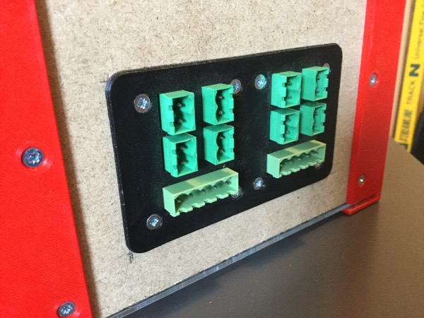

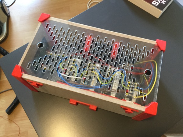

On parlait d'alimentations sur un autre fil.
Voici mon boîtier. Toutes les pièces d'assemblages sont faites en impression 3D ainsi que les socles des prises. Les plaques transparentes ont été découpé au laser mais avec un plastique inadapté qui a fondu. Ça fait des découpes moches. Tant pis.
Vue d'ensemble

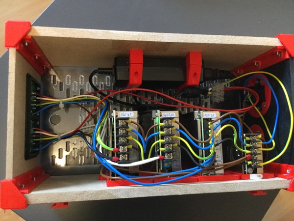

Intérieur
Prises basse tension : les 5 broches sont pour les cartes traction. Sur les autres on a du 12V x 2, du 15v x 2 et du 9V x 4

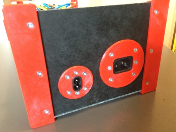

Prises 220V, à gauche la prise où se branche le bouton d'allumage qui est en déporté sur la face avant du réseau.

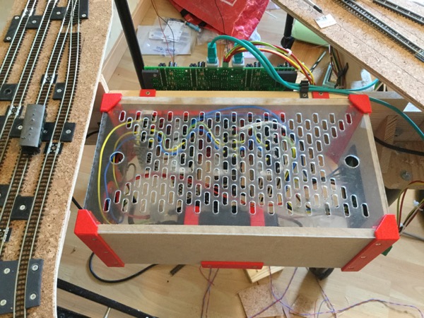

L'emplacement
Le boîtier en place. Pas de vis, juste des pièces en impression 3D

C'est trop beau pour oser montrer mon propre coin alim !
Bravo l'artiste  ;D

« Réponse #24 le: août 15, 2018, 11:17:32 am »
Tiens, je vois que la fixation des rails, à gauche de la dernière photo, se fait avec des plaquettes qui pincent les traverses sur le support. Cela évite de coller les rails. Est-ce uniquement pour les parties cachées ?

Bravo pour ces belles pièces d'assemblage en impression 3D.
J'ai quelques questions électriques:
  • Il y a une alimentation de PC portable. Est-ce à partir de cette alimentation que tu dérives toutes les autres ?
  • Quels connecteurs y-a-t-il sur la 3ème face ?
C’est une fixation temporaire. A terme les rails seront collés une fois le montage validé et les plaquettes seront retirées. Donc oui je vais utiliser la même technique pour les parties visibles.

« Réponse #27 le: août 16, 2018, 09:10:40 am »
    Non. L’alimentation de PC portable est l’alimentation 9V. Je n’ai pas trouvé d’alimentation industrielle 9V.
    Il n’y a pas de connecteur sur la 3ème face.
