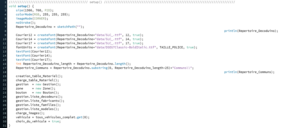

Les bases de Decoduino :
Pour gérer tout ça, il faut des fichiers pour sauvegarder toutes ces infos.
La structure des répertoires est la suivante :
On a un répertoire Processing qui contient 3 sous-répertoires :
1°) Decoduino
   C'est un répertoire générique qui contient toutes les versions des programmes Decoduino.
   En ce moment, j'en suis à Decoduino_V_06.
        Chaque version contient les fichiers Processing (en *.pde) et un répertoire data qui contient les fichiers d'icones
2°) Trains_TCO
   C'est un répertoire générique qui contient toutes les versions des programmes Train_TCO
   En ce moment, j'en suis à la version Train_TCO_V1_9_1
        Chaque version contient les fichiers en Processing (en *.pde) et un répertoire data qui  contient les plans de réseau (par exemple Circuit d'essai.tsv) et deux   sous-répertoires contenant les fichiers d'icones et les fichiers d'aide.
3°) Communs
       Ces deux programmes utilisent des fichiers communs qui sont :
            -> Matériel.tsv (tous les véhicules et CV)
            -> Propriétaires.tsv (les identifiants des propriétaires)
Évidemment, Train_TCO n'est absolument pas nécessaire au fonctionnement de Decoduino.
J'en parle ici juste pour montrer qu'il y a des fichiers communs aux deux programmes.
D'autre part, les fichiers communs ne changement pas si on change de version Decoduino (ou de version Trains_TCO)

Le programme :
Puisque la gestion des répertoires est différente en Windows et Mac, elle n'est pas identique non plus dans Processing.
Ce qui fait que mon programme ne fonctionne pas avec Mac…
J'avais dit que j'avais besoin d'aide tout au début de ce post. C'est là que se situe le problème simple.
J'aurais donc besoin qu'un utilisateur Processing sur Mac me dise quoi faire.
Voilà le setup() :
Tout d'abord, on ouvre en size(1366, 768, P2D);
Cette taille permet l'affichage sur tous les ordinateurs.
La fonction sketchPath("") permet de remonter jusqu'à la racine de l'arborescence.
Sur mon ordi Windows, le   println(Repertoire_Decoduino);   donne :
R:\Documents publics\_Trains\Processing\Decoduino\Decoduino_V0_6\
 Vous noterez qu'on est bien avec des "\", le cas normal dans Windows.
Puis je crée toutes les polices nécessaires.
Cela pourrait paraître superflu et on pourrait n'en créer qu'une seule et l'adapter à chaque fois qu'on s'en sert.
L'expérience montre que si on fait comme ça, les textes sont flous…
D'où cette façon de procéder.
Mais, en y regardant de plus près, ce sont les "/" qu'il faut utiliser pour descendre dans l'arborescence !
Puis je retire les 25 derniers caractères pour les remplacer par Communs\\ , oui, avec deux "\" !!
Là, ça ne sera pas pareil pour Mac.
Sur mon ordi Windows, le   println(Repertoire_Communs);   donne :
R:\Documents publics\_Trains\Processing\Communs\
Plus loin, dans le programme, on va charger le fichier "Matériel.tsv"
La ligne correspondante est, dans Windows :
Materiel = loadTable(Repertoire_Communs+"Materiel/Materiel.tsv", "header, tsv");
Je pense que c'est compatible Mac.
Et, quand on sauve :
saveTable(Materiel, Repertoire_Communs+"Materiel/Materiel.tsv");
Là aussi, je pense que c'est compatible Mac.
J'arrête là pour aujourd'hui. Je continuerai quand le programme marchera dans les deux configurations Windows et Mac.
Et ça me laissera le temps de peaufiner.
