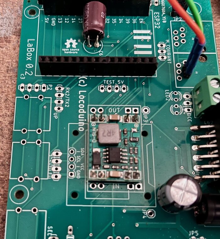

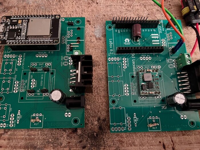

Bonsoir à tous,
Un nouvelle Box v0.3 cette fois toujours en version minimaliste. C'est la carte à gauche
Cependant, il me manque un régulateur. Est-ce que quelqu'un en a 1 à me céder !!!
