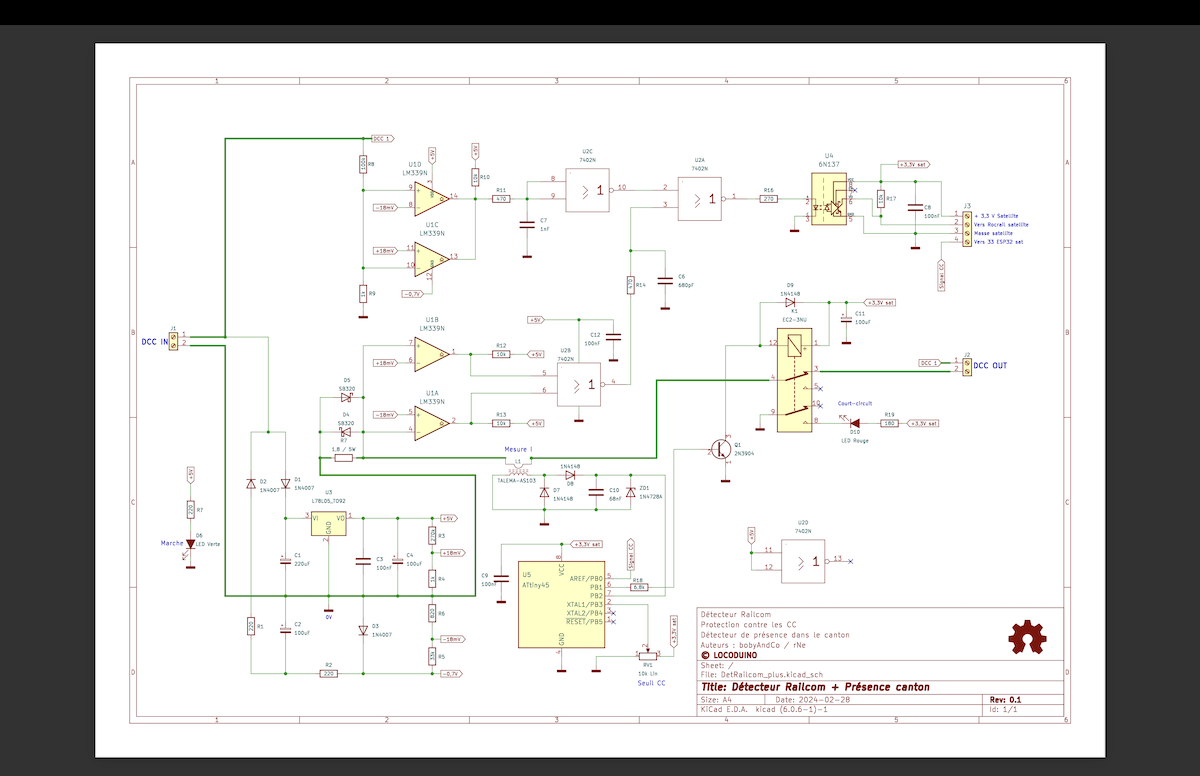

Si je comprends bien nous allons avoir 1 carte satellite, 1 carte détecteur Railcom, 1 carte détecteur de présence. Çà fait beaucoup de cartes; ce n'est pas trop gênant en HO main en N ???
Pourquoi ne pas rassembler le tout sur un seul module ?
Alors pour apporter mon "caillou" à l'édifice voici ce que je vous propose :
1- vous me communiquez (en MP) le schéma théorique du/des ensembles envisagés. Peu importe la forme croquis à main levée ou dessin ou photo.
2- je mets en forme sous Kicad, puis je vous le communique.
3- vous validez le schéma ainsi réalisé. Eventuellement vous me donnez les contraintes (dimensions, composant spécial, etc.)
4- j'effectue le routage du PCB, puis je vous communique le résultat.
5- vous validez le projet.
6- Je mets les fichiers GERBER à disposition de tous.
Processus itératif : à chaque changement l'indice tourne, ainsi on ne se mélange pas les aiguillages  :D
En seconde étape on peut envisager une version CMS...
René

Ici nous parlons spécifiquement de la détection des courants faibles via différentes solutions.
Vous évoquez ensuite l'utilisation de ce type de montages que l'on retrouve sur les satellites autonomes (historique ou en version modulaire)
C est la séparation en blocs fonctionnels simples qui est un ajout de ma part sur la base qu'a proposé Christophe avec le concept et son itération des satellites autonomes.
Pour la version que je mets en œuvre j ai repris les éléments principaux et afin de valider ces blocs il y a un découpage en différents "boucliers" ce qui facilite la maintenance, l évolutivité, et dans une certaine mesure la fabrication entre autre via des composants CMS et un montage usine assurant une qualité pro et un encombrement réduit de l'ordre du format initial en 10cm x10cm
Je pense qu'il faut en discuter dans les post dédiés.
Pour ma part 1 montage sur la détection de courants faibles est fait:
l un à base de coil + NE555+megatiny
Je dois me pencher sur une solution finale alternative comme celle évoquée par Cédric:
COIL + megatiny + composants périphériques.
Les deux boucliers sont inter substituables ce qui selon les tests, les couts ou les préférences rend les choses simple sans tout devoir reprendre.
Ltr

Merci Réné pour ta contribution et ta proposition pour aider sur les PCB en particulier.
Je sais que les développements de Laurent souvent cités dans ce fil contribuent à créer de la confusion.
Je pense qu’il fera en sorte de contenir ce qui concerne ses propres évolutions sur ses fils à l’avenir.
Le projet des satellites autonomes, du point de vue matériel, est un projet mature et stable. Et ce pour quelques temps encore.
Cela veut dire que la carte des satellites dont la dernière version est la v7 ne sera pas modifiée dans un futur proche.
La fameuse carte de détection n’est pas indispensable au fonctionnement des satellites autonomes + Railcom et je précise qu’elle n’est pas obligatoire pour le fonctionnement de l’ensemble.
Son objectif est double :
1° - Savoir si un canton est toujours occupé alors que la locomotive a elle-même quitté ce canton. Typiquement, c’est le cas de wagons qui eux occupent toujours le canton.
2° - Il me semble que dans le concept de satellite (gérer au maximum ce qui peut l’être en local), il est intéressant de faire en local la détection de courts-circuits et d’apporter aussi en local une coupure de l’alimentation avec un relais comme tu l’as bien noté.

Bonjour.
Comme je vous l'avais proposé voici un schéma de principe regroupant :
- Le détecteur Railcom
- La présence d'un consommateur de courant dans le canton
- La protection contre les court-circuits.
La partie détecteur Railcom reprend la version de Christophe.
Reste à définir la partie soft pour l'ATTiny. Sur ce sujet je suis moins expert...
Quelqu'un peut-il me dire le nb de tours nécessaires pour L1 (TALEMA-AS103) car sous la référence il y a plusieurs modèles avec des nb de spires différentes. Attention : il faut penser HO mais aussi N, les consommations peuvent être différentes...
Je soumets tout ceci à vos bienveillantes observations.
Une fois vos remarques validées, je pourrais alors lancer le routage du circuit.
Merci d'avance pour vos retours.
René
