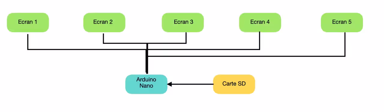

En effet, La carte Adafruit possède un lecteur de cartes SD, mais dans mon cas, je souhaiterais qu'une seule carte SD puisse prendre en charge l'affichage de plusieurs écrans.
Je pense aux panneaux publicitaires qui reproduisent tous les mêmes images en même temps.
Il faut savoir qu'au total, pour mes trois gares, j'ai 9 ml de quai et qu'il y a un écran tous les 15 cm.
Ce qui représente 60 écrans environ, dont la moitié en écran publicitaire.
Plutôt que d'avoir à modifier 30 cartes SD, ce serait mieux de n'en avoir que 4 si c'est possible.
Pour les infos de trains, il faudrait une carte par quai, soit 7 cartes SD.
Ensuite, est-il possible qu'une carte Arduino puisse gérer l'affichage de plusieurs écrans?
Comme une ligne de quai affiche deux types d'écrans différents, l'un les pubs, et l'autre les infos de quai, ce serait super que chaque quai n'ait besoin que de deux cartes.
Et dernière chose, la carte Adafruit est très sophistiquée et donc relativement chère. 12 euros pièce.
Si l'un d'entre vous connaît une carte avec un écran de 0,96 pouce moins cher et sans carte SD, ce serait le top.
Donc pour résumer :
   1.   Peut-on brancher une carte SD sur une Arduino Nano même s'il y en a une déjà sur la carte Adafruit ? Et si oui, comment ?
   2.   Peut-on raccorder plusieurs cartes Adafruit sur une même carte Arduino ? Et si oui, comment ?
Ces écrans avec un port SPI ont une broche CS, Chip Select, qui permet de choisir celui qu'on veut mettre à jour:
https://ww1.microchip.com/downloads/aemDocuments/documents/RFA/ApplicationNotes/ApplicationNotes/ATAN0176_ATA583x_Multi_Devices_SPI_Application.pdf
Vous souhaitez synchroniser tous ces écrans, heure, affichage, publicité. Ca pourrait se faire avec un bus RS485, avec un maître qui envoie des messages aux esclaves. Soit des messages à un esclave précis, soit en mode broadcast, pour l'heure, ou en broadcast encore, pour la synchro des écrans pubs, etc. RS485, un simple protocole série, à bas débit, 9600 Baud, fiable, économique et facile à mettre en oeuvre.
Je ne sais pas si la wifi serait assez fiable et stable en exploitation pour se passer de cartes SD. Un serveur sur la wifi pourrait mettre à disposition les gifs et gifs animés. Sinon, et pour ne pas avoir à les manipuler, les cartes SD pourraient être mises à jour via wifi suite à un ordre à tous envoyé par un bus RS485.
Des modules carte SD seuls existent, on doit pouvoir en trouver de pas chers par lot de 10.
J'en ai peut être trop ajouté. Mais je crois qu'un tel beau projet est "facilement" réalisable.
Une carte SD avec un Nano et plusieurs écrans sur SPI, ça doit fonctionner. En utilisant les CS ou Chip Select, pour sélectionner le périphérique qu'on veut contrôler. Avec des Nano, un bus série RS485 (un maître, des esclaves) va suffire pour les synchroniser.
Mais il devrait être plus intéressant d'utiliser des ESP32 (dont de petits modèles, des C3 ou S3 mini) pour utiliser un bus CAN "écrans" dédié par gare. Pour une solution qui resterait au final tout aussi simple.
Un petit ESP32 pourrait gérer une carte SD et plusieurs écrans, avec des pin Chip Select. Il pourrait s'agir d'une première étape dans ce projet, qui prévoit 60 écrans par gare... Chaque ESP ayant la Wifi, une carte SD, et étant raccordé sur le bus CAN pour recevoir des messages tels que de synchro pub ou l'heure.
Ca pourrait rapidement répondre au besoin, d'afficher des pubs synchro ou des horaires et l'heure sur les quais.
Dans un second temps seulement, ajouter la mise à jour des cartes SD par la Wifi à partir d'un serveur. Pour simplifier la mise à jour des cartes SD.
Dans un troisième temps, la vidéo. Des panneaux vidéos (gifs animés) pourraient être plus compliqués à développer. Mais ça semble être réalisable aussi. Sur la base d'un ESP avec 2MB de RAM par panneau vidéo. Avec encore la synchro/messagerie par bus CAN.
En le décomposant en plusieurs étapes simples, ça devrait rendre un tel projet tout à fait réalisable. Pour un résultat qui devrait être impressionnant.

C'est bien que tu parles de l'ESP32 car dans tout ce que j'ai commandé, juste pour voir, j'ai aussi acheté une carte ESP 32 subodorant qu'elle pourrait m'être utile.
Mais déjà, que je n'arrive pas à connecter une carte SD sur ma Nano, alors imagine ma tête devant toutes ces broches?:-\ :-\ :-\
Je pense que c'est la carte Adafruit qui intègre déjà un lecteur SD qui pose problème, il faudrait peut-être quelques lignes de code pour le désactiver???
Il y a deux problèmes possibles: soit c'est ton code, soit c'est ton câblage. En posant ce genre de questions, il va falloir que tu précises ce que tu as fait pour le câblage. Des fils sont communs pour l'écran et la carte SD (MISO, MOSI, RST, CLK).
Selon qu'on veuille échanger avec la SD ou l'écran, on active TFTCS ou SDCS. Si pour le moment, tu n'as rien câblé sur SDCS, ou mal câblé, ça peut perturber le montage?
Il existe un tuto, ils branchent bien ces deux fils (mais ils n'en disent pas tout...): https://learn.adafruit.com/adafruit-mini-tft-0-dot-96-inch-180x60-breakout/wiring-test
La page Pinout précise bien:
- TFT_CS - this is the TFT SPI chip select pin. Use 3-5V logic level
- SD Card CS / SDCS - this is the SD card chip select, used if you want to read from the SD card. Use 3-5V logic level
L'article présente aussi différentes versions. Il y a peut être plus clair dans un tuto Youtube.
CS, active Low. Plus de détails sur Chip Select: https://learn.sparkfun.com/tutorials/serial-peripheral-interface-spi/chip-select-cs The CS line is normally held high, which disconnects the peripheral from the SPI bus. (This type of logic is known as “active low,” and you’ll often see used it for enable and reset lines.) Just before data is sent to the peripheral, the line is brought low, which activates the peripheral. When you're done using the peripheral, the line is made high again.
Il faudra donc SDCS à 1 pour le pas perturber les échanges avec l'écran.
