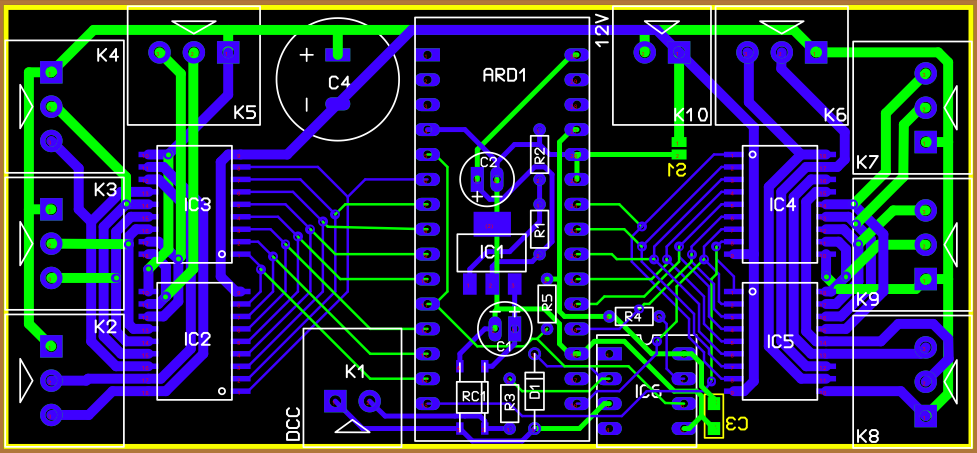

« Réponse #34 le: mars 04, 2018, 06:41:52 pm »
Voici la carte DCC Nano avec 4 ULN
La schématique : http://www.locoduino.org/pic/bob-dcc-nano/bob-dcc-nano.pdf
La carte (99,82mm x 46,23mm) :
J'ai casé une capa (C4) de 2200µF max, plus c'est trop gros
Re : Réalisation de carte pour compléter le shield ATTiny
« Réponse #35 le: mars 04, 2018, 09:58:57 pm »
Effectivement, superbe !
et bien sur quelques questions :
pourquoi prévoir la séparation des masses (S1) puisque les ULN devront avoir la même référence que l'Arduino ?
je n'ai jamais mis AREF à la masse, c'est dans quel but ?je vais certainement apprendre quelque chose.
on pourrait peut-être élargir la piste du GND 12V aux ULN, c'est là qu'il y a de l'intensité. Et celle du +12V aux bornes.
D8 est relié au D2 est-ce intentionnel ?
le condensateur C4 (PCB) - C3 (schéma) pourrait peut être un peu plus au large en adoptant un cheminement en miroir vertical des liaisons ULN-Arduino (cf capture bricolée)
Et pour revenir à la question du 18V, il faudrait probablement pouvoir le faire chuter à 15V ou moins si nécessaire : deux pads supplémentaires pour mettre une zener de 3,3V pour ceux qui souhaitent ...
En tout cas bravo.
D'où la question subsidiaire, combien en faut-il pour un minimum de commande séparée ?
« Modifié: mars 04, 2018, 10:44:09 pm par msport »

Re : Re : Réalisation de carte pour compléter le shield ATTiny
« Réponse #37 le: mars 05, 2018, 09:19:51 am »
S1 est là pour que le routeur ne mélange pas n’importe comment les masses. On est sûr qu’il n’y a qu’un point de jonction. Au montage on ferme ce strap avec de la soudure. Finalement le routeur ne me faisait rien de bien et j’ai routé à la main.
Habituellement je mets les broches non utilisées à la masse pour éviter qu’elles flottent mais ce n’est pas nécessaire pour AREF.
Oui on peut il y a la place. Mais là on passe déjà 2,4A et un ULN en boîtier SOIC-W ne peut pas dépasser 800 - 900 mA au total.
Oui, ça permet d’utiliser soit l’IT externe 0 soit l’Input Capture pour décoder le DCC.
Oui mais tu rapproches dangereusement les signaux de commande de l’ULN d’un endroit où il va y avoir un sacré courant à la mise sous tension.
Oui. Ceci dit après passage dans le redresseur il reste 16,6V
En tout cas bravo.
Merci. :)

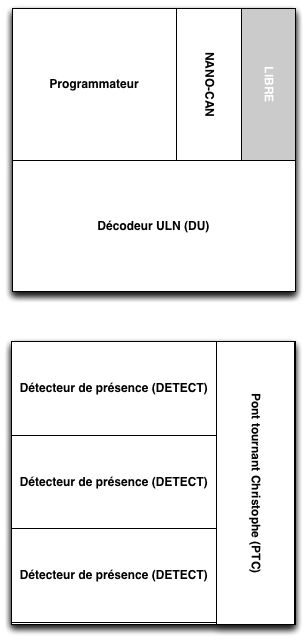

On s'achemine vers deux jeux de cartes :
1 - programmateur, décodeur ULN (DU), ATMega328/CHG340/interface CAN MCP2517 (NANO-CAN)
2 - carte pont tournant Christophe x 1 (PTC), double détecteur par consommation x 3 (DETECT)
Ça sera sans doute chez Seeed
« Réponse #42 le: mars 05, 2018, 04:34:16 pm »
Bien noté, le logiciel, c'est Kicad ou Eagle ou un autre accessible ? Dans l'optique de remplacer les borniers 3.5 par les 2.54 à ressort dans le futur. (pas têtu, mais ...)
C'est Canari : http://canari.rts-software.org mais ça ne tourne que sur Mac OS X
Une simple LED en série entre la résistance de 1K et l'optocoupleur suffira
à tester, les capacités parasites de la LED peuvent affecter les délicats timings de l'opto.
J'ai vu qu'une LED a une capacité parasite d'environ 50pF. Effectivement ça décale le front mais comme :
1 - cette capacité agit de manière identique pour la charge et la décharge
2 - on mesure de front à front et deux fronts vont être décalés de la même durée
Ça ne joue pas.
Est-ce que un intérêt pour les programmateurs (+CAN) seuls se serait manifesté, ce qui rendrait disponibles un/des décodeurs ?
Ce qui allègerait d'autant le tarif du dit programmateur.
Pas pour l'instant (mais je ne suis pas sûr de comprendre la question...)
En résumé voici les deux cartes 10x10
« Modifié: mars 05, 2018, 05:49:19 pm par Jean-Luc »
Dans le petit bout qui reste, pour ne pas gâcher, on ne pourrait pas mettre pas un décodeur de fonction embarqué avec un ATTiny tout en cms (sauf l'opto, comme déjà vu) ?
