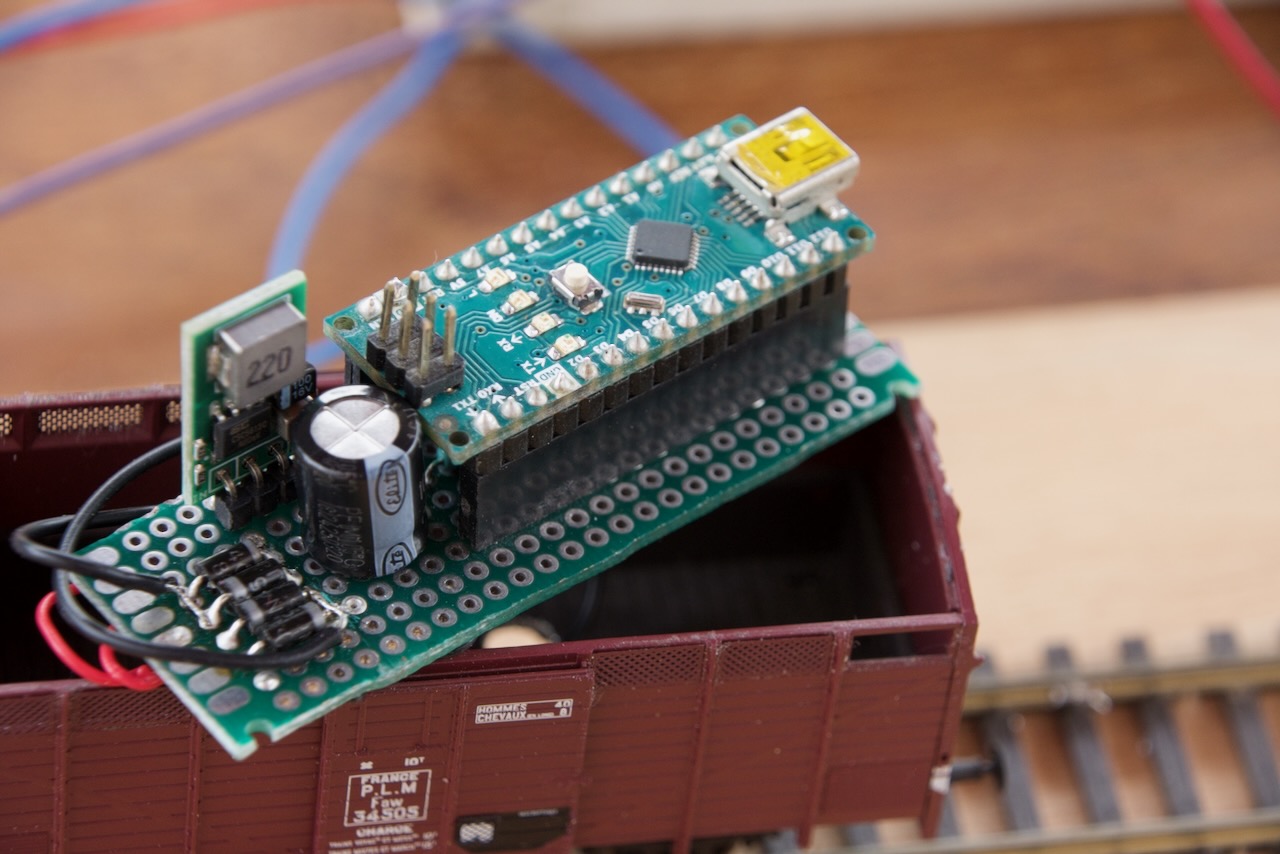

Ce projet est en "stand-by" parce que je n'ai trouvé personne d'intéressé pour aller plus loin avec moi, c'est à dire vraiment équiper un réseau.
Et je n'ai pas non plus trouvé le temps de construire un réseau de démonstration.
Mon réseau personnel est opérationnel sans ça.
Mon but était essentiellement de valider des solutions techniques, et pour moi c'est fait.
Il semble que l'électronique, la programmation, le WiFi... font un peu peur, et surtout à des gens qui ont construit leur réseau sans ça.
Il est vrai qu'embarquer de l'électronique dans un train, surtout en HO, est problématique. Au final il semble qu'on préfère couper les rails pour y mettre des détecteurs classiques, comme dans les solutions du commerce. ("Solution du commerce" est le mot clé).
Ceci dit, plusieurs membres de mon association ont des réseaux en projet ou en construction. Je les garde à l'oeil!  ;)
Quelques réponses aux derniers posts:
• oui, il s'agit bien d'identifier, et pas seulement de détecter. Pour une simple détection, voirhttp://amfn.nice.free.fr/det3.htm#Photo-%C3%A9lectriques
• certes, les LEDs qui dépassent font moche, mais ce n'est que pour les tests. Je n'ai pas voulu charcuter un wagon ou des maquettes de bâtiment.
• la vitesse maximum du convoi est indiquée: 1,25m/s, soit 390km/h en HO.
• pour mes tests j'ai alimenté l'électronique embarquée par batteries, mais dans une réalisation réelle, il faudrait l'alimenter depuis la voie... avec les problèmes que ça pose.
Notez qu'un de mes amis qui construit ses décodeurs lui-même m'en a fait un avec génération du code directement par le décodeur. L'électronique embarquée se réduit alors à la seule LED. Pourquoi les fabricants de décodeur ne font-ils pas ça aussi? :(
• merci pour les liens vers différents produits ou réalisations qui sont de la même famille.
Il existe un produit commercial (je l'ai découvert tardivement) qui offre les mêmes fonctionnalités, mais avec deux LEDS pour détecter le sens de passage. Désolé, je n'ai plus le lien.
• dernière remarque: à l'époque je n'ai pas choisi entre les deux solutions (LOTIR et RASCAR). Avec le recul je m'orienterais aujourd'hui vers une électronique embarquée minimum (LOTIR) et des détecteurs le long de la voie, mais connectés à un bus filaire. Le WiFi pourrait être introduit en bout de chaine pour agir sur la centrale.
Je suis avec intérêt vos commentaires.

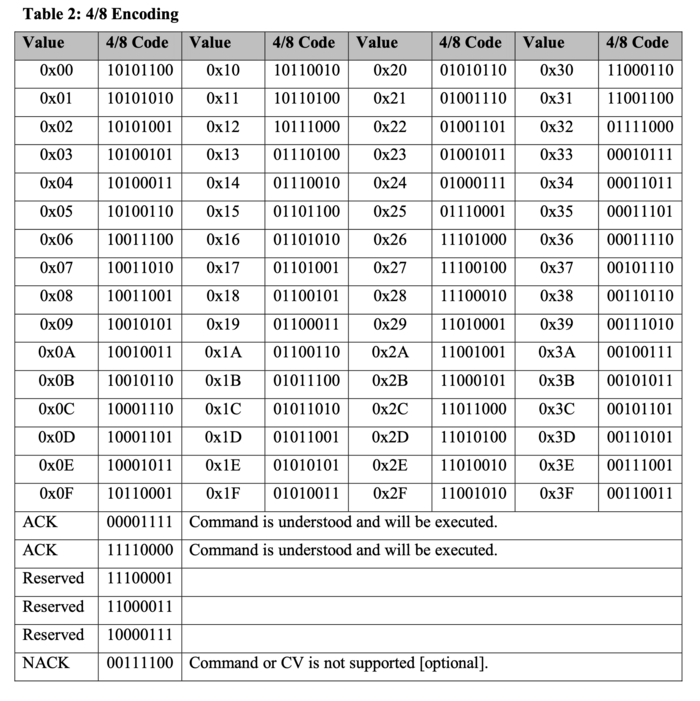

Il serait intéressant de voir (= tester) si ce codage 4/8 permet de simplifier le filtrage des octets à la réception: actuellement j'attends d'avoir reçu trois octets successifs identiques pour les considérer comme valides. En passant à deux, par exemple, on pourrait soit augmenter la sensibilité du système (plus grande vitesse des convois, quoi qu'elle soit déjà importante), soit réduire la vitesse de signalisation de 19,2 à 9,6kbps, ce qui est toujours bon à prendre.
Mais il ne faudrait pas que le temps de traitement du filtrage réduise ces avantages à zéro.

L'hypothèse du 4/8 ne se justifie sans doute pas. Peut-être même n'y a t'il pas besoin de contrôle. Mais ça, c'est ça vérifier selon le taux d'erreurs aux essais.

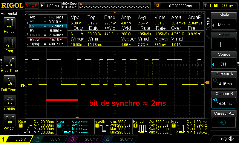

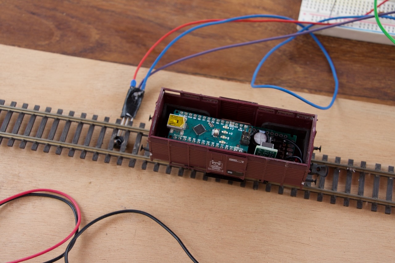

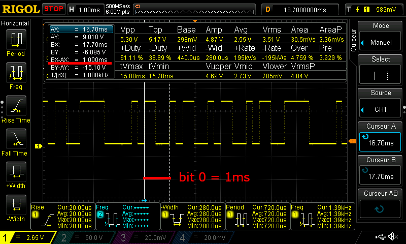

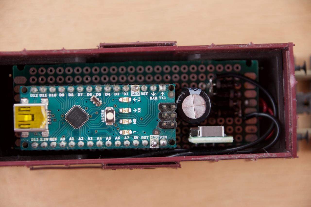

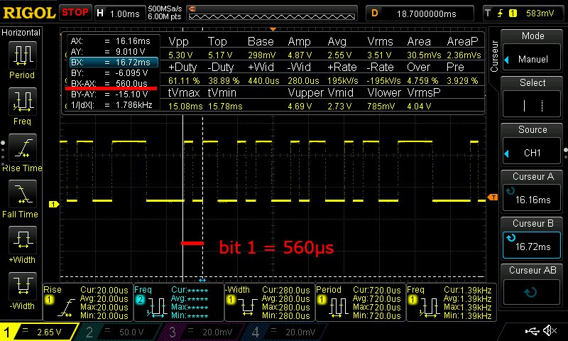

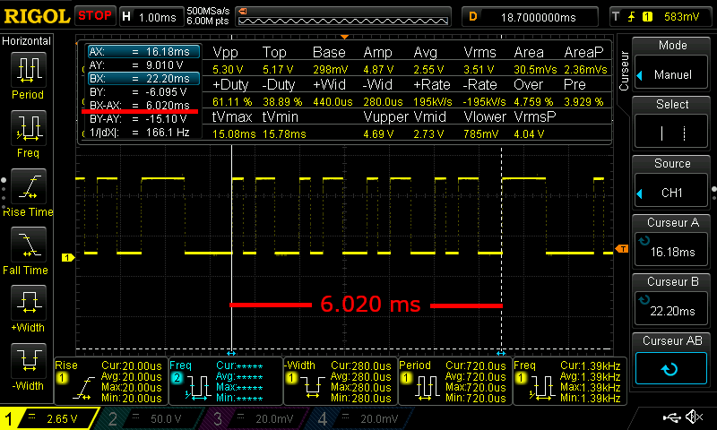

Premiers tests aujourd’hui avec les composants tout juste reçus. Pour les leds émettrices, j’ai pris des TSAL6400 de VISHAY 5mm (0,31€ pièce) et comme récepteur le TSOP4838 de chez VISHAY également.
Premier constat, les performances sont assez stupéfiantes, aucun problème de distance et l’angle dans lequel le faisceau est actif est également assez stupéfiant ce qui peut permettre des mesures sur une durée assez longue.
Les signaux mesurés à l’oscillo à la sortie du TSOP4838 sont très propres. Pour les fronts les plus courts, je mesure environ 600µS ce qui devrait me permettre d’allonger les alternances telles que je les avais envisagées au départ (13µs !!!). Il y a de la marge.

Aujourd’hui, travail sur le codage des bits. J’ai retenu le principe qui est que un bit est toujours constitué d’un front montant et d’un front descendant de même durée (comme pour le DCC).
Un bit 1 a une durée de 560µs (2 x 280µs).
Un bit 0 a une durée de 1000µs (2 x 500µs).
Ls bits de synchro qui séparent les octets de données ont une durée de 2000µs environ (2 x 1 ms)
Voici par exemple représenté l’octet de data 0xAA qui est une alternance de 0 et de 1 10101010 pour une durée moyenne de 6 ms ce qui fait avec le bit de synchro plus de 100 envois par seconde.
Je précise que les copies d’écran correspondent à des mesures en sortie du TSOP4838. Vous pouvez constater que le signal est très propre.
Le code définitif pour l'émetteur, qui sera sur un ATTiny (25, 45 ou 85) est très simple mais j'ai repris le fichier IRTimer.hpp de IRremeote :

J'ai embarqué dans un wagon le TSAL6400 + Arduino Nano + pont de diode + régulateur 5V + capa et diverses résistances.
J'avais un peu la flemme de programmer un ATtiny. De cette manière, ceux qui peuvent être rebutés par l’ATtiny constatent que c’est tout à fait réalisable avec un Nano.
Je crois que la vidéo parle d’elle-même. Je doute qu’aucun train ne circule jamais à cette vitesse et vous constaterez qu’il y a de la marge avec le nombre de captures à chaque passage !
